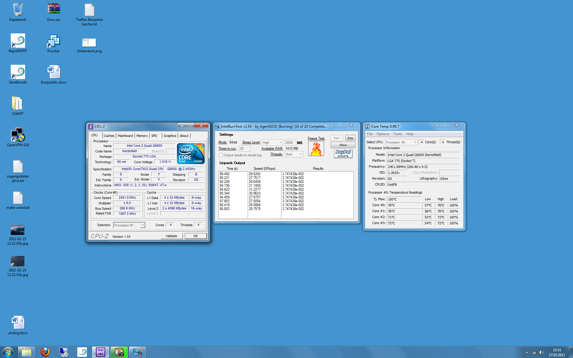

Ich habe das System gerade mal undervoltet. Kann es sein, dass ich ein ziemlich gutes Exemplar erwischt habe? Verglichen mit meinem vorherigen E4400 ist die VID sensationell niedrig..
@Matthias: Speedstep/C1E usw ist definitiv aktiviert. Sehe ich auch bei CPUZ im idle..

Das G0 Stepping war generell schon ganz gut. Aber für 2400MHz sind 1,02V, denke ich keine Ausnahme. Gravierend werden die Unterschied ab 3.2-3.6GHz.
