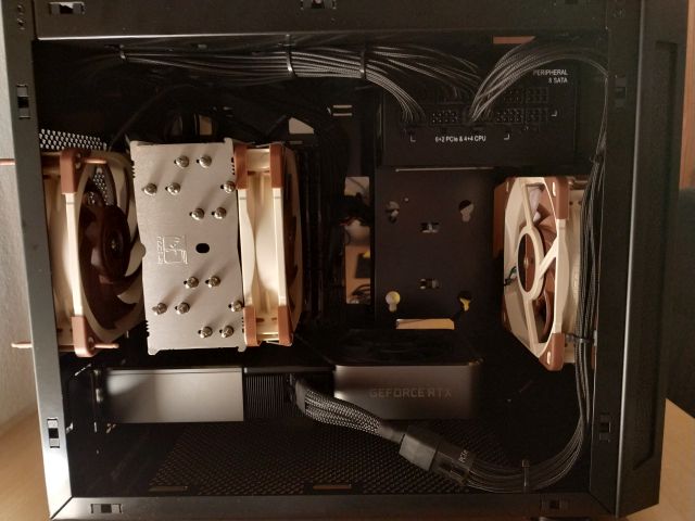

Kühlung: ungehinderter Airflow direkt von vorne (Filter/offen) durch den NF-U12A nach hinten (Gitter) mit 3xNF-A12x25 @2000rpm. Das PSU dürfte während allen Tests passiv sein und keinen Luftstrom "stehlen" ;).

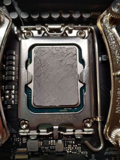

Habe den CPU (mit dem LGA1700 Kit) laut Noctua Anleitung mit Wärmeleitpaste punktiert (also einen in die Mitte und vier kleine in die Ecken). Von der Menge ähnlich, eher weniger als von Noctua im Video. Leider habe ich kein eigenes Foto gemacht :(
Anders als von Noctua beschrieben, habe ich die aber verstrichen. Da ich dummerweise keine Plastikkarte hatte, habe ich es mit einer iFixit Spatel (Spudger) verteilt. Das ging mäßig gut, weil die Noctua Paste eher zäh ist. Das Endergebnis sah dann wie folgt aus... Damals beim Einbau fand ich die Verteilung Okay, aber im nachhinein auf dem Foto mit dem Licht und Schattenwurf siehts eher böse aus? Zumindest ist am Sockel im eingebauten Zustand keine Paste zu sehen...
Den U12A habe ich (wie in der Anleitung beschrieben) bis zum Anschlag angeschraubt. Immer 1/2 Drehung abwechselnd und am Ende (bei mechanischem Widerstand) gestoppt. Montiert ist der Kühler minimal schief (1,0-1,5mm nicht parallel zum RAM) - Sollte egal sein, wollte es nur gesagt haben :).

Da haste aber fett Wärmeleitpaste drauf.

@Nickel das ist die von Noctua empfohlene Menge WLP lt. Anleitung und lt. Video. Ich habe die nur mit einem falschen Werkzeug verstrichen ;). - Wie gesagt, zur Zeit der Montage sah es gut aus, am Foto mit dem direktionalen Licht von links und Schattenwurf sieht es aus wie Nutella ;). Abgesehen davon, wie schätzt du die Temperaturen ein?
