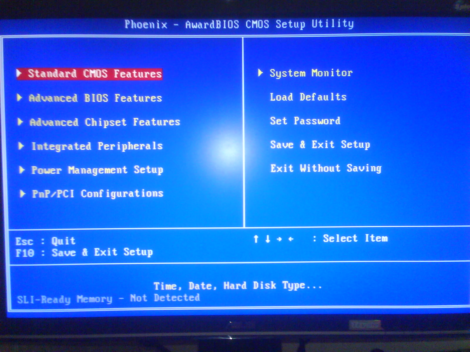

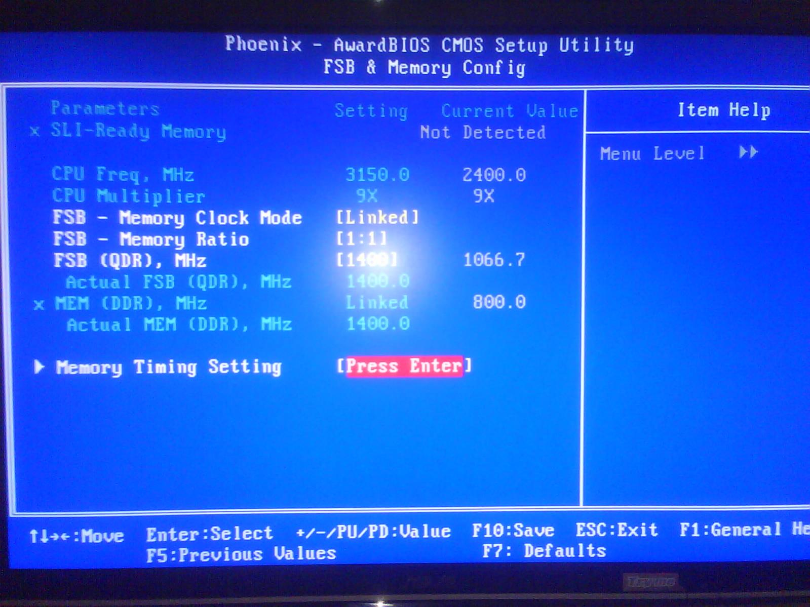

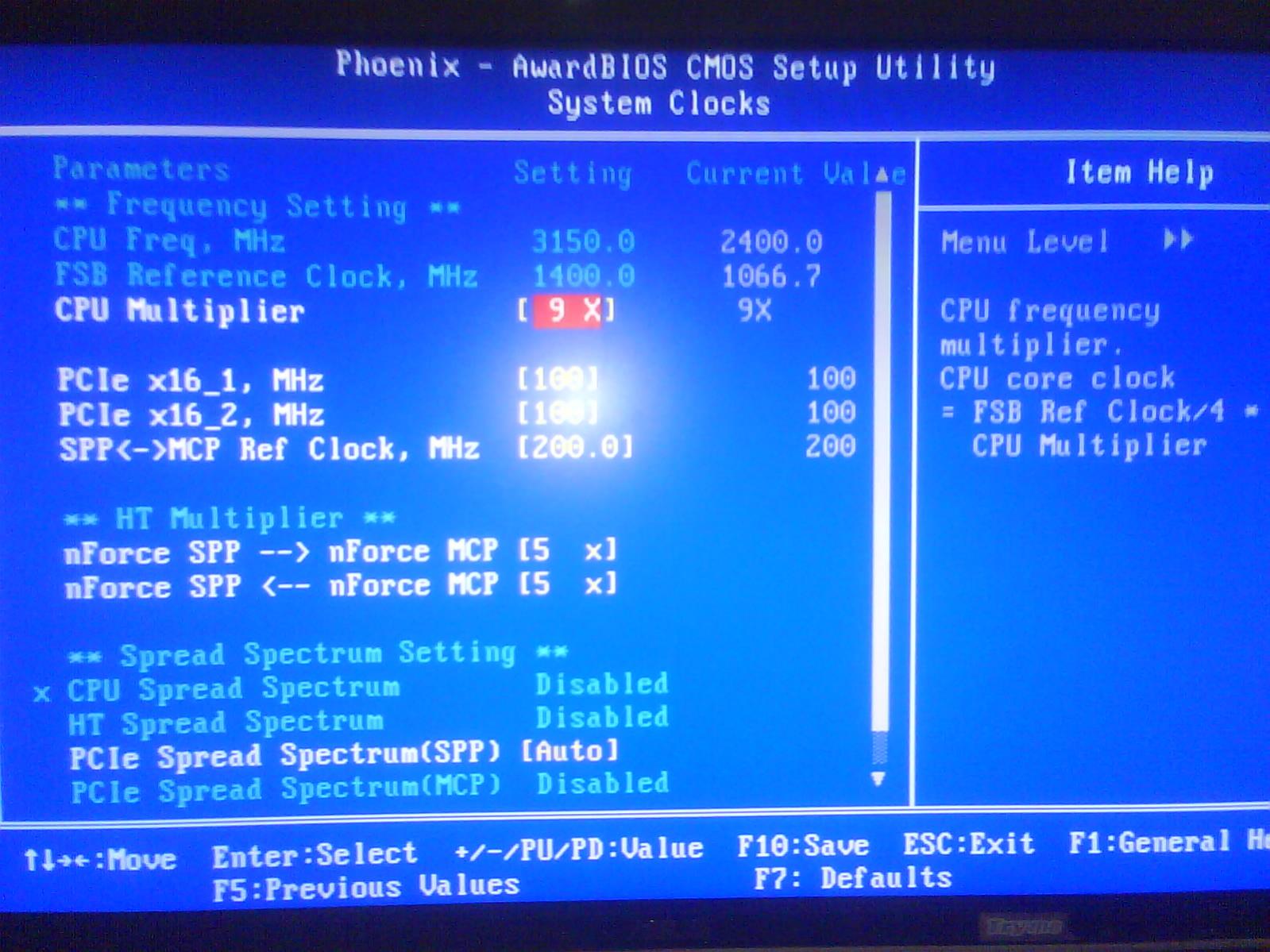

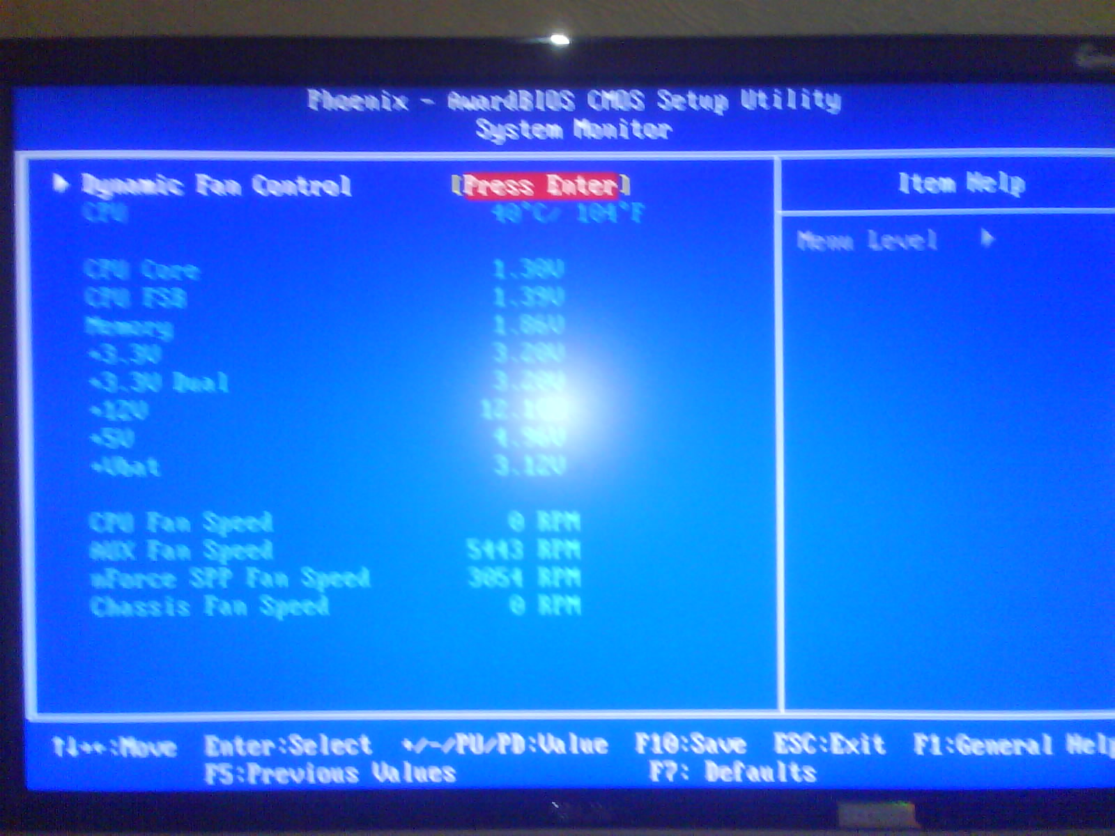

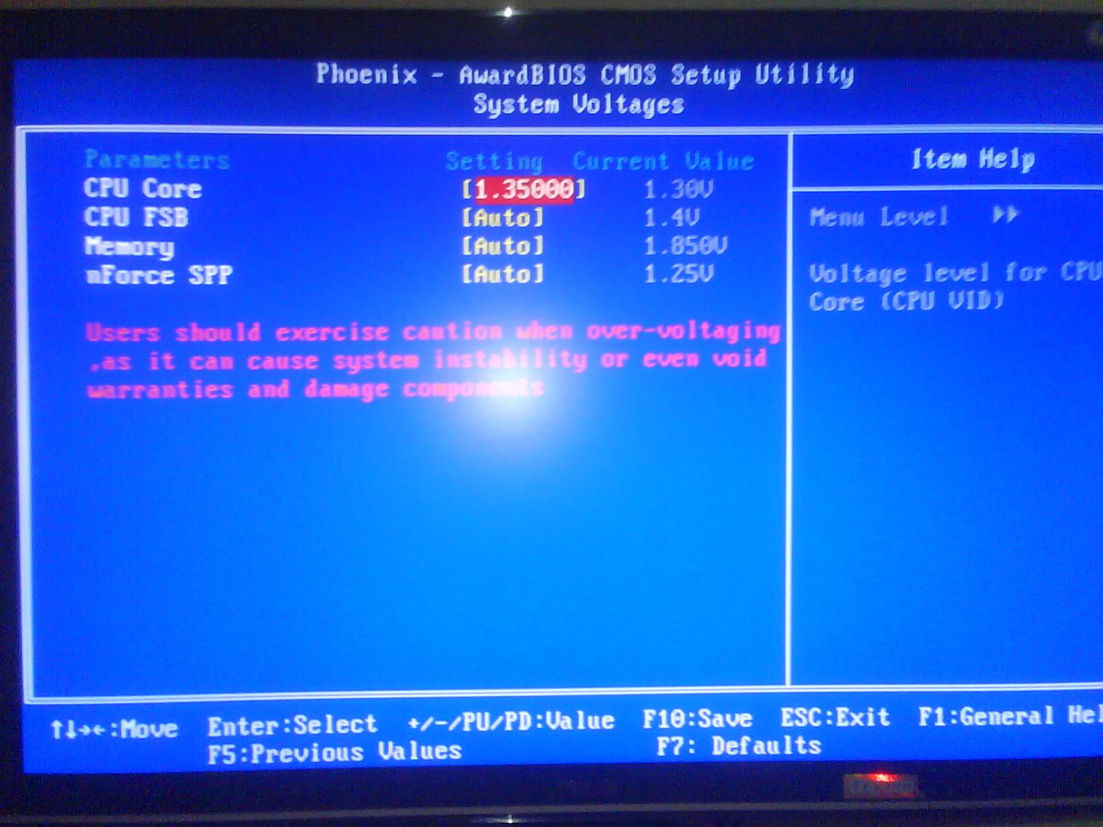

also bei gigabyte boards nennt sich M.I.T. ein foto vielleicht wo du die werte stehen hast ,fsb,rammteiler,vcore,rammvoltage,pcie (100MHZ) usw.
Also ich hab jez mal en paar bilder gemacht, ich hoffe das hilft euch :D

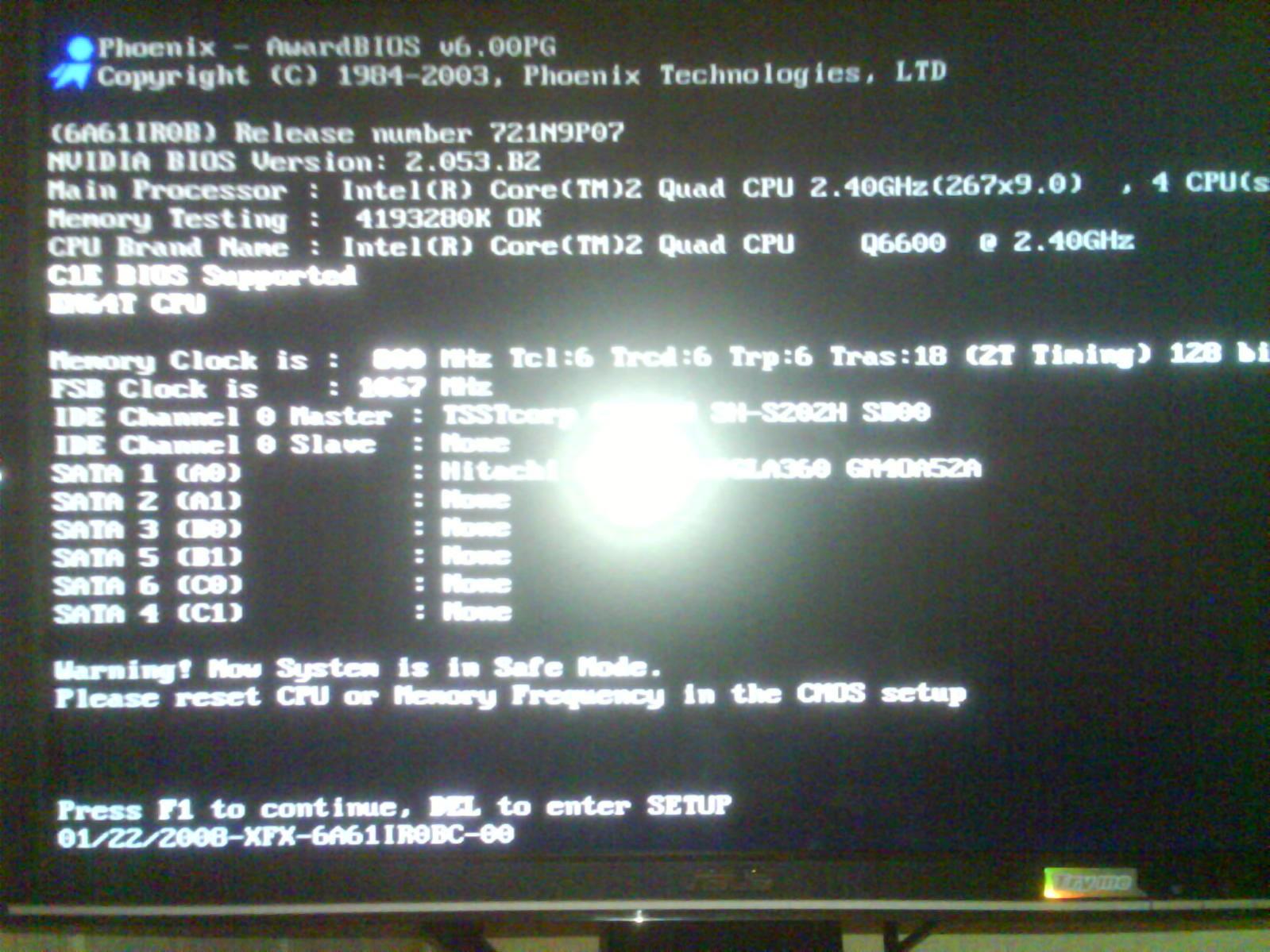

Plötzlich steht jez beim starten, wie auf dem letzten bild zu sehen, "Warning! Now System is in Safe Mode. " Was is den jez wieder los?^^

dein arbeitspeicher läuft auf 1400mhz (normal 800mhz)im zweiten bild .stelle fsb memory ratio 2:3 .
