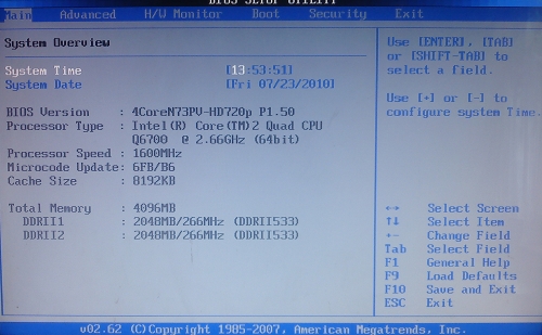

Seit gestern abend (vermutlich) startet der Rechner bis auf einmal nurnoch mit 1,6 GHz. Mir sind die enormen Latenzen aufgefallen bis Gimp dann endlich mal startet, und so habe ich nachgesehen. Nach mehrmaligem Booten wurde der Prozessor dann wieder richtig erkannt. Und heute wieder nur die 1,6 GHz.

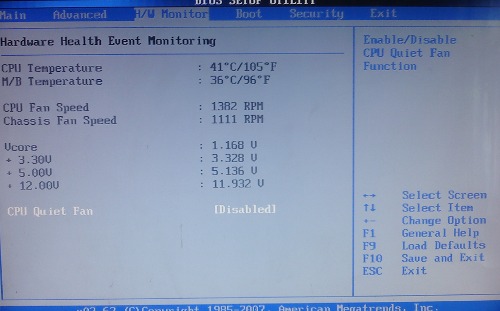

Gestartet wird mit dem Multiplikator von 6, der Ram ist ebenfalls beim Starten untertaktet. Beim letzten Start des Rechners bot meine Grafikkarte mit der GPU Clock nur 250 MHZ, nachdem ich nun neustartete um die CMOS Bilder zu machen ist sie wieder Standardmäßig bei 800 MHz.

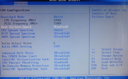

Speedstep oder EIST/C1E Features habe ich nicht ermitteln können, der Multiplikator lässt sich manuell nicht erhöhen. Hat da ein Waiser Mensch noch Rat? Der Rechner war nur kurz vor über einem Jahr übertaktet, und die Default Settings des MB brachten beim booten immer die 2,66 MHz.

Bei mir setzt er diese Einstellungen nur nach einem Biosreset bei fehlgeschlagenem Übertakten ;)
Board ASRock P45DE, dann wird bei meinem Q6600 auch der Multi auf 6 gesetzt, und der Ram läuft auf 800 statt 1066.
Eventuell liegt es daran.
Was auch deine VCore vermuten lässt, wenn das auf deinem Bild so stimmt.
Also schau erst mal danach, bzw. schalt es gleich aus, sonst wie die anderen schon sagten mal Bios Batterie wechseln.
Es gibt ja keine Möglichkeit das auszuschalten. Und als ich- wie gesagt- vor längerer Zeit beim Takten rumgespielt hab, war alles nach einem CMOS clearing wieder stabil.
Edit: Leider immernoch aktuell meine Frage. Noch jemand Vorschläge?
Im Bios unter Advanced, CPU Configuration, Intel Speedstep.
Deaktivieren.
Das sollte eigentlich dein Problem lösen.
