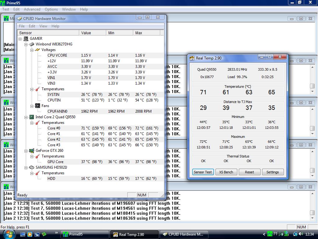

Ok hab ca. 30min des Prime95 laufen gelassen
Wete hab ich als Screenshot hier.
Erbitte Deutung^^

Bist du sicher das der Kühler auch korrekt sitzt?
10°C Abweichung zwischen den Kernen sind nicht gerade wenig.
Kann zwar auch an der Plazierung der Sensoren liegen, aber?
Für deine geringe VCore sind die Kerntemperaturen zu hoch.

So nach ein paar Schwierigkeiten, die an meiner Unwissendheit über Lüfter montage liegen, ist es mir doch gelungen das Ding abzunehmen und richtig wieder draufzumachen. Habe auf alle Pins geachtet. Bei den Temperaturen keine große Änderung warzunehmen.
Ich glaub das das alles daran liegt das ich den Boxed Lüfter verwende, der ja wohl nicht so einen guten ruf hat... Aber da die CPU ja 100°C heiß werde kann, hab ich ja noch Luft.
Das einzige was mir dann noch einfällt, wäre es die VCore etwas zu senken.
Die CPUs laufen auch mit etwas weniger Spannung @ Standardtakt.
Verstehen kann ich es allerdings trotzdem nicht ganz, denn 70°C im Winter mit Standard-VCore?
