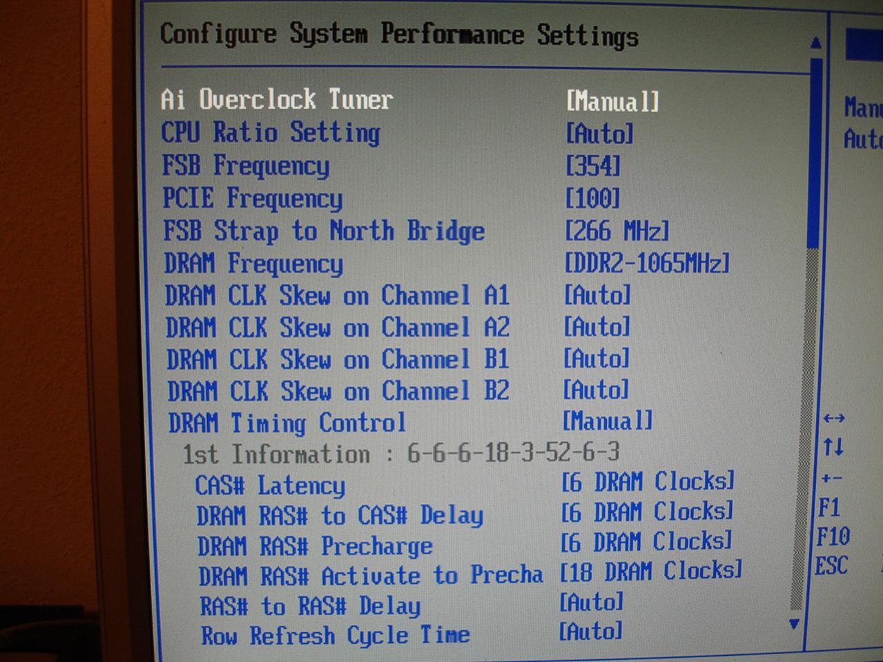

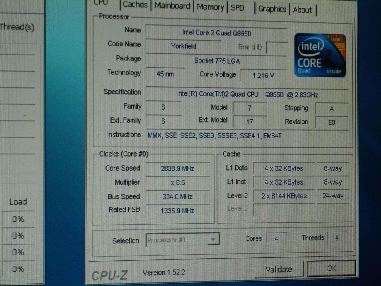

Hallo habe hier einen gebrauchten Computer verbaute Hardware
Q9550 E0
P5Q-5
Team Xtreem 2*2GB DDR2 1066 Cl 6-6-6-18
Sapphire 4870 1GB
Freezer 7 PRO
Enermax 625W
GH22LS50
Dieser PC ist auf 3,00 GHZ hochgetaktet allerdíngs wusste der Vorherige Besitzer auch nicht ob die einstellungen im Bios ok sind ( PC hat mein Bruder von einem Freund gekauft )
Ich kenn mich damit nicht recht aus darum habe ich mal ein Paar Bilder gemacht evtl kann/will jemand mal ein Auge darauf werfen und einen guten Rat geben.
und kann man mit dieser Hardware noch höher Takten ???

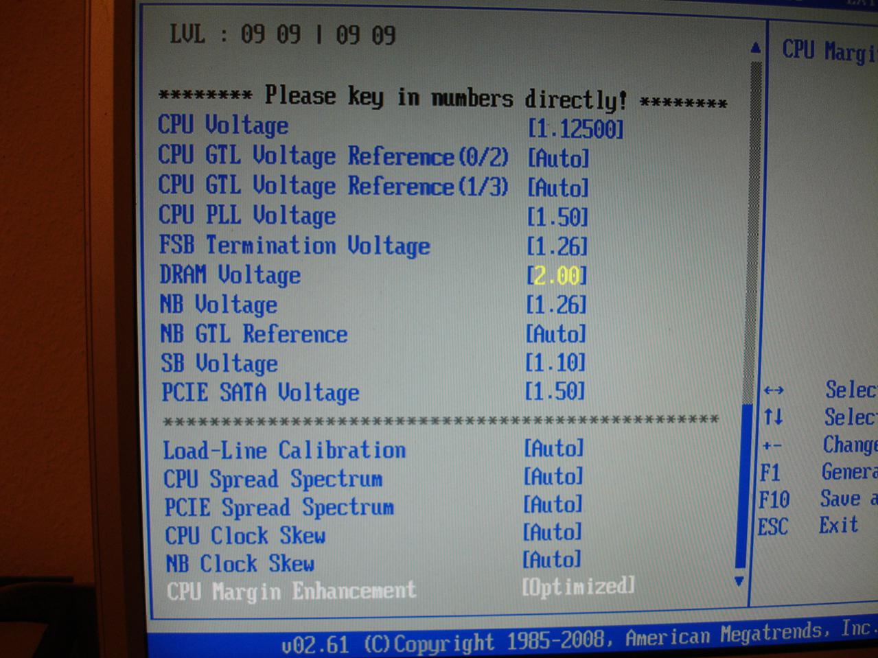

die Vcore ist wie im bild zu sehen auf 1.12... ist das ok ??
BS ist winxp pro

1. Ja die Spannung sind alle sehr relaxt
2. Joar da geht noch einiges-3.4-3.8Ghz könnten noch klappen;)
heißt so wie er jetzt läuft würde auf dauer nichts kaputt gehen ??
wenn ich ihn jetzt noch etwas anheben möchte müsste ich die fsb Frequenz anheben und die Dram Frequenz anschließend wieder korrigieren und der rest ??
ok
wo liegt den der Vcore bereich von dieser CPU???
bzw die obergrenze der coretemp?

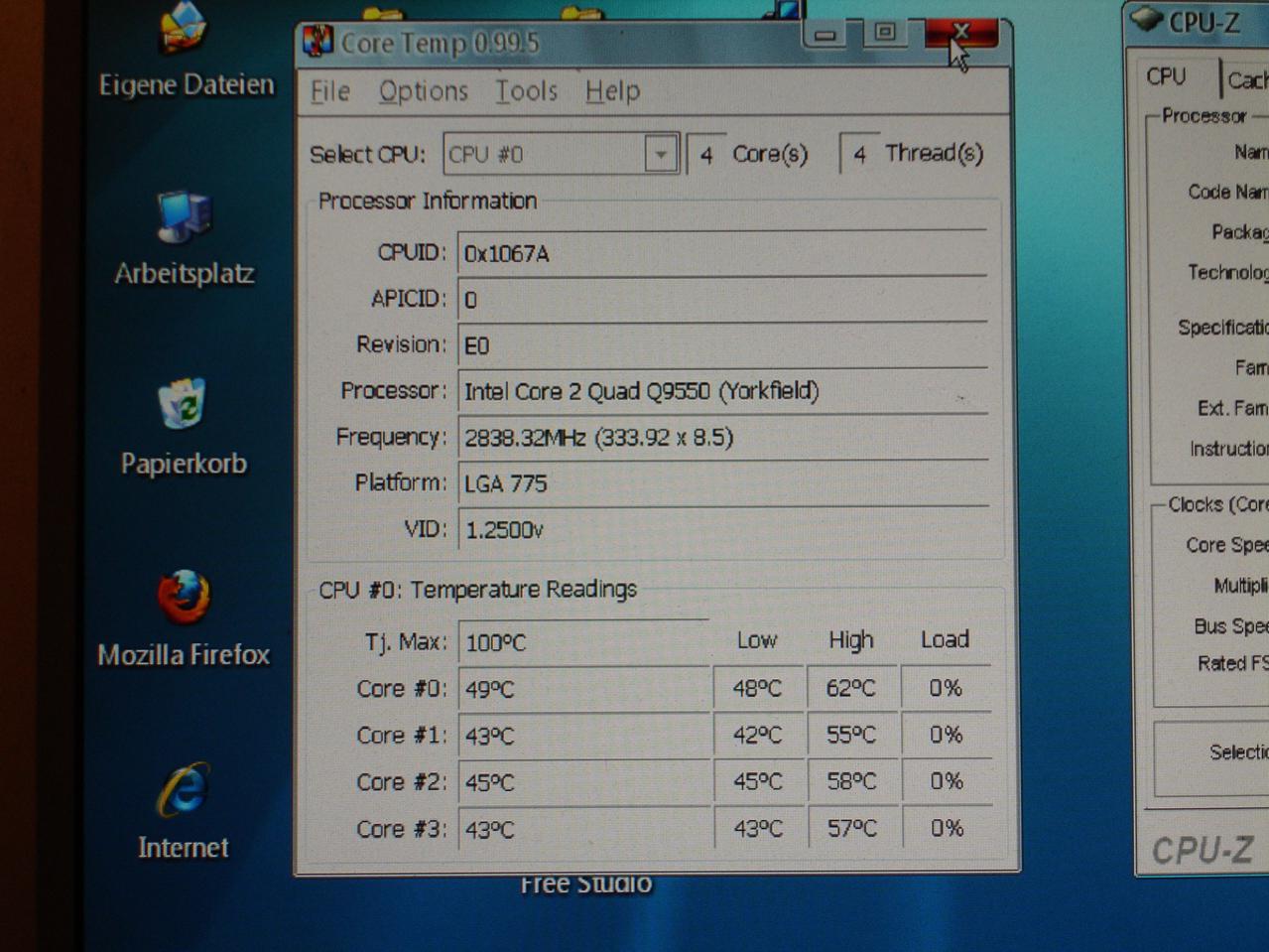

Temp sollte wenn möglich unter 75° (Kerne) bleiben, um noch Puffer zum haben.
Spannung wäre mein persönliche Empfehlung für Dauerbetrieb ca. 1,3V oder minimal mehr, aber genau kann man das nie sagen ist immer etwas unterschiedlich, offiziell liegt der Spannungsbereich bis zu 1,365V aber das ist die VID und das ist wieder was anderes.
ok ich habe jetzt 3,2 Ghz Vcore hab ich die 1.125 noch immer laüft jetzt unter prime95 schon 3std ohne fehler
wenn jetzt hier über nacht keine fehler mehr passieren kann ich dann die Vcore bei 1.125 lassen oder gibts da Gründe ( haltbarkeit oder ähnliches ) diese zu erhöhen??
Core temp ist das höchste 63° 60° 58° 60° müsste dann ja auch noch io sein
Danke an Whitecker007 für deine Hilfe OC ist hier neuland für mich
noch jemand ratschläge Tipps für mich
<Meine hat auch eine VID von 1,25V und betreibe ihn mit 3,6 GHZ bei 1,175V .Bei vielen kannst du sogar noch runter mit der VID:cool_alt:
Insofern du im Alltag keine Probleme bekommst kannst du es so belassen,sollte es doch so sein müsstest du einen Langzeit Test mit Prime machen.
