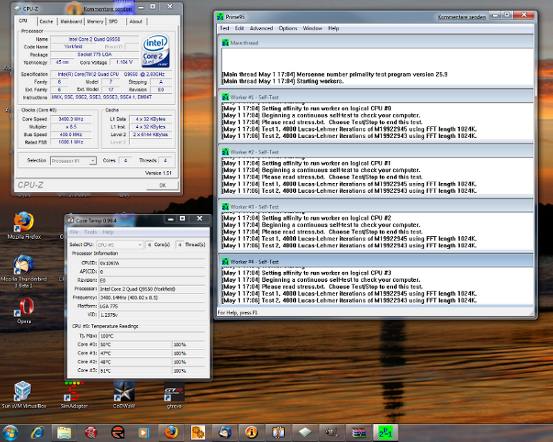

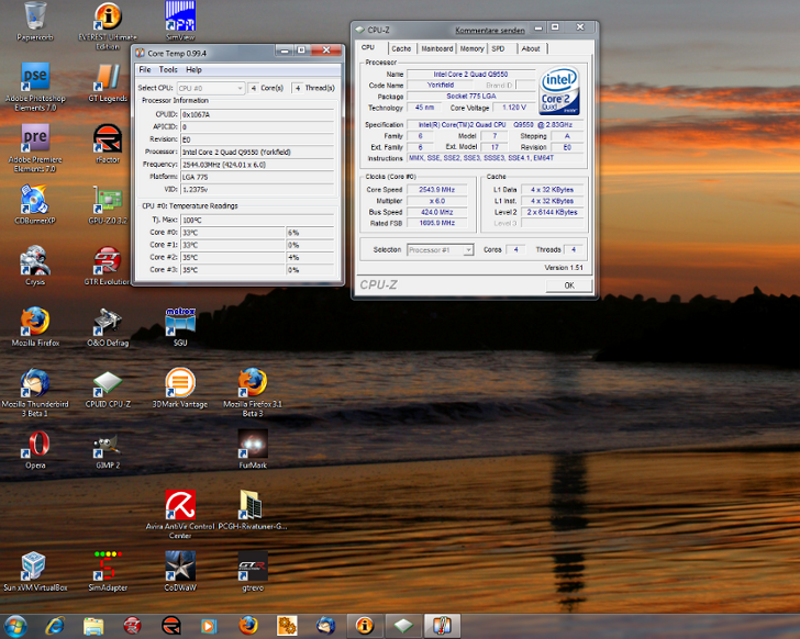

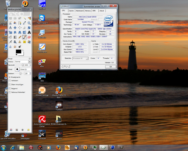

Habe mir jetzt einen Q9550 in E0 geholt.
Habe ihn jetzt nur mal "auf die schnelle" eingebaut.
War recht unkompliziert.
Kühler runter, C2D 8400 raus, Q9550 rein, neue WLP, Kühler drauf, einschalten, Bios anpassen, geht.

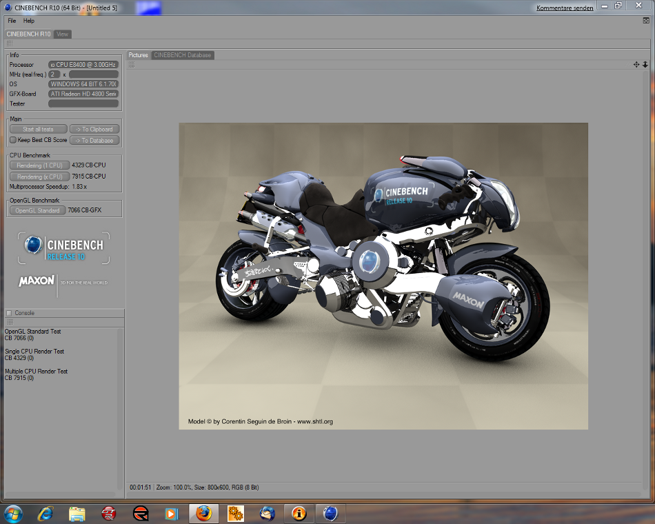

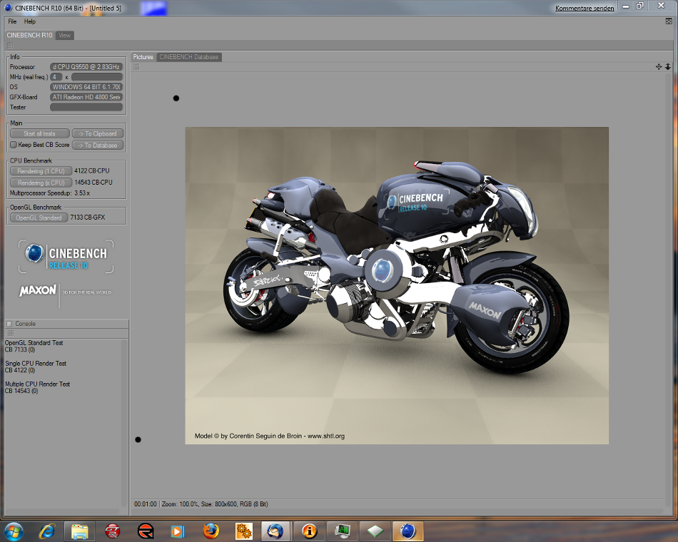

Ich habe mal ein paar Screens angehängt.
Wenn ich mal etwas mehr Zeit habe, werde ich mal schauen, was entweder weiter Richtung Undervolting geht, oder 3,6 Ghz mit eventuellem Undervolting.
Prime habe ich nur mal kurz angeworfen, hat sich aber bei knapp 50 Grad eingependelt.

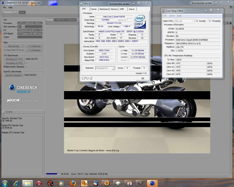

Habe meinen Q9550 jetzt bei 3,6 Ghz.
Dies reicht und war auch mein Ziel.
Mehr Leistung benötige ich derzeit nicht.
Vom ersten Eindruck und Gefühl her ist der der Unterschied C2D-8400 zum Q9550 spürbar.
Viedeoschnitt werder ich erst am nächsten WE in Angriff nehmen können.
Bei der Bildverarbeitung geht es spürbar schneller

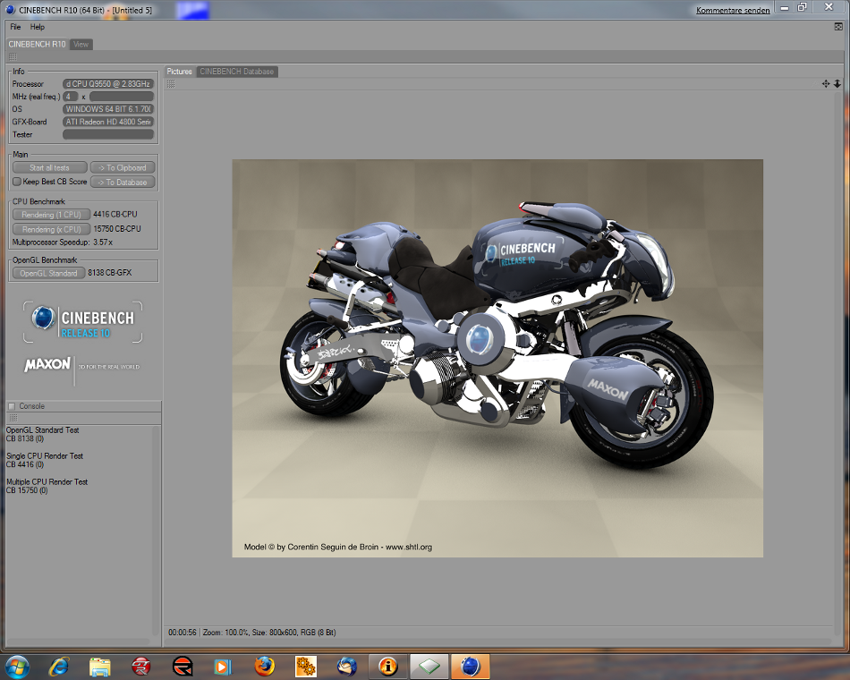

Ich habe noch 3 Screens angehängt.
Die 2 Screens mit Vcore 1,175V im Bios sind im Moment der eingestellte Wert.
Die daraus resultierende Spannung sieht man ja in CPU-Z ( Everest zeigt das gleiche an).
Jetzt habe ich nur eine Frage. Das Sys läuft im Moment problemlos. Lediglich Prime95 weigert sich zu starten.
Dies dürfte ja mit dem Undervolting zusammenhängen. Sollte man die Vcore etwas anheben, damit Prime läuft.
Anders gefragt, was könnte es für Nachteile oder Probleme geben.
Danke schon mal im Voraus
