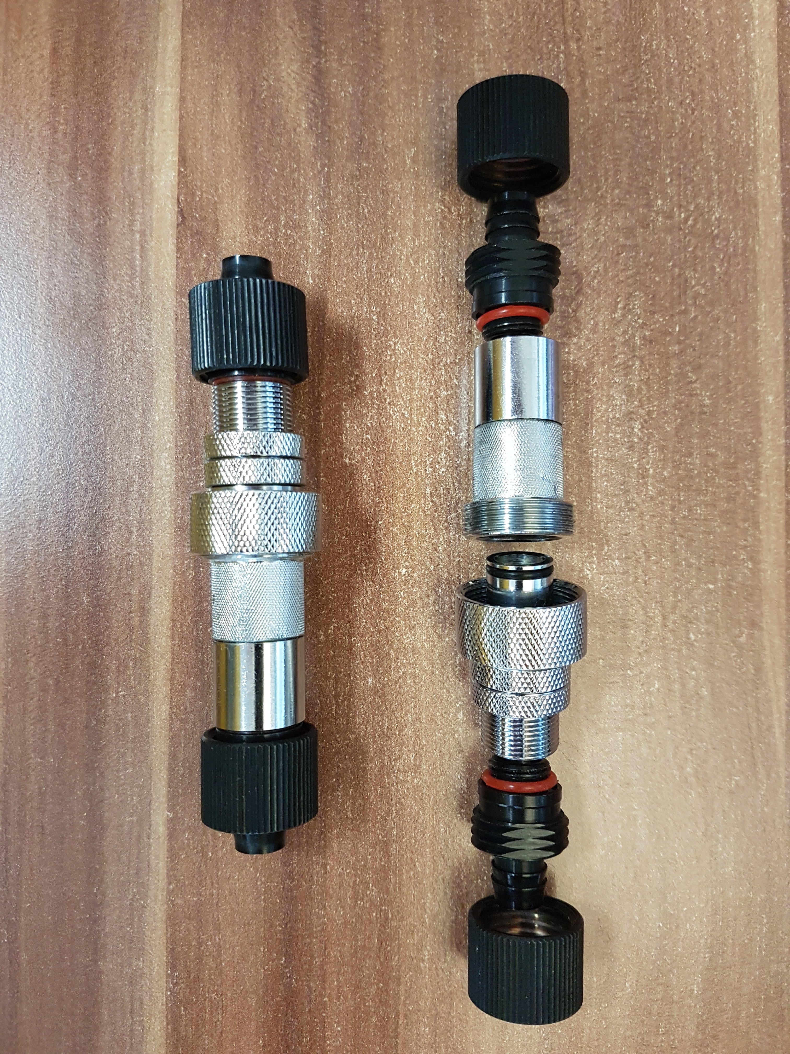

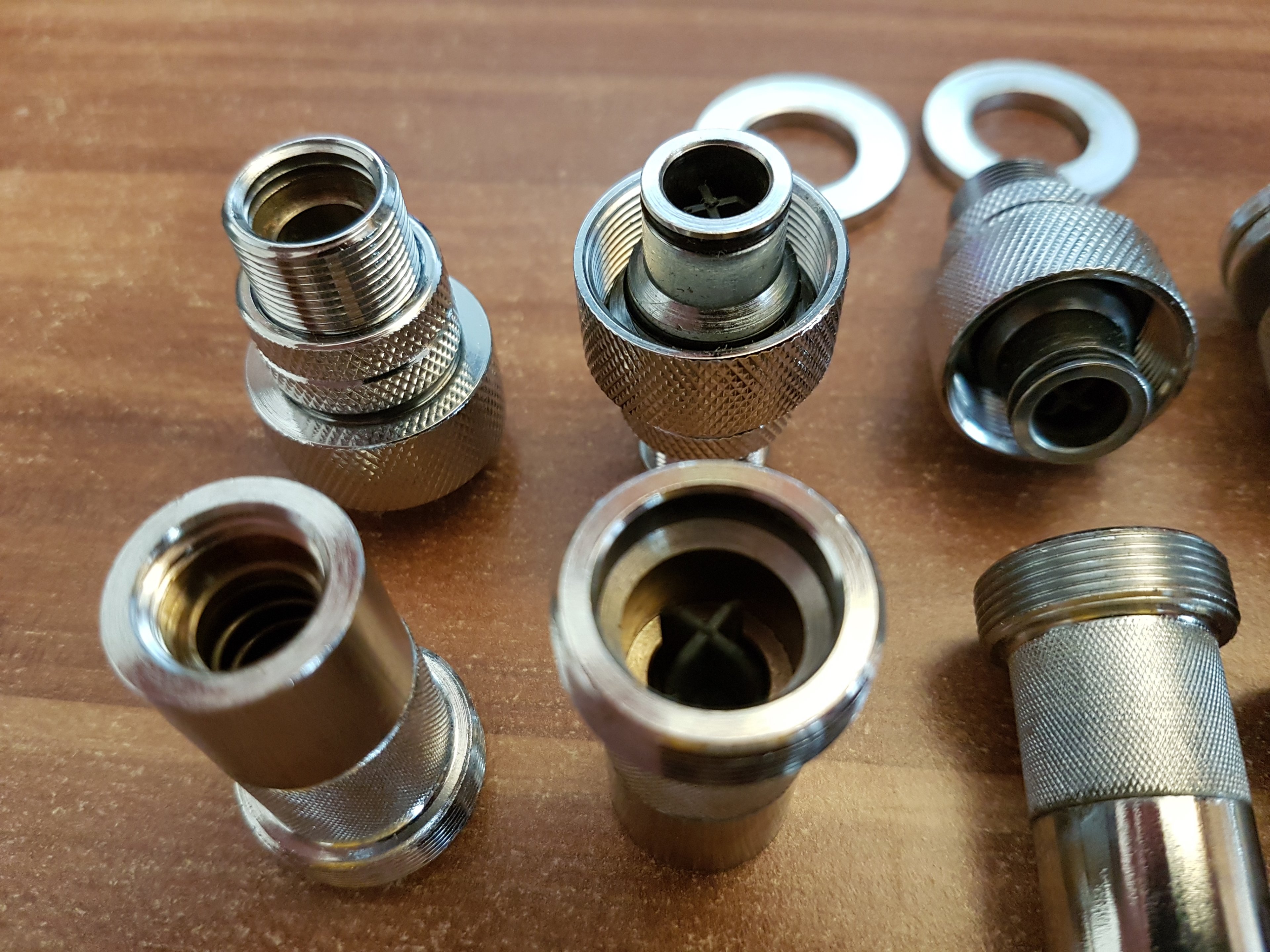

So, hier die versprochenen Bilder.
Ich hoffe man kann ganz gut sehen, was Sache ist.
Die Unterlegscheiben sind mit dabei, weil ich die in meinem alten Gehäuse genutzt hatte. Die vom Hersteller vorgebohrte Schlauchdurchführung hatte einen höheren Durchmesser als die Schraube für die Schottdurchführung und ich musste mir was einfallen lassen.
Reaktionen: minimii
Super dank dir
die brauchen dann alle eine schottverschraubung so wie ich das sehe ?
Ich überleg dann mal ob ich dann doch vorgezogen zwei Schott und eine Verschraubung für den Fillport einbaue, dann komme ich drauf zurück ;)
Ich gestehe, dass ich deine Frage nicht ganz verstehe.
Eine Schottverschraubung benötigen tust du nur für den Gehäusedurchlass.
Vielleicht helfen Bilder:

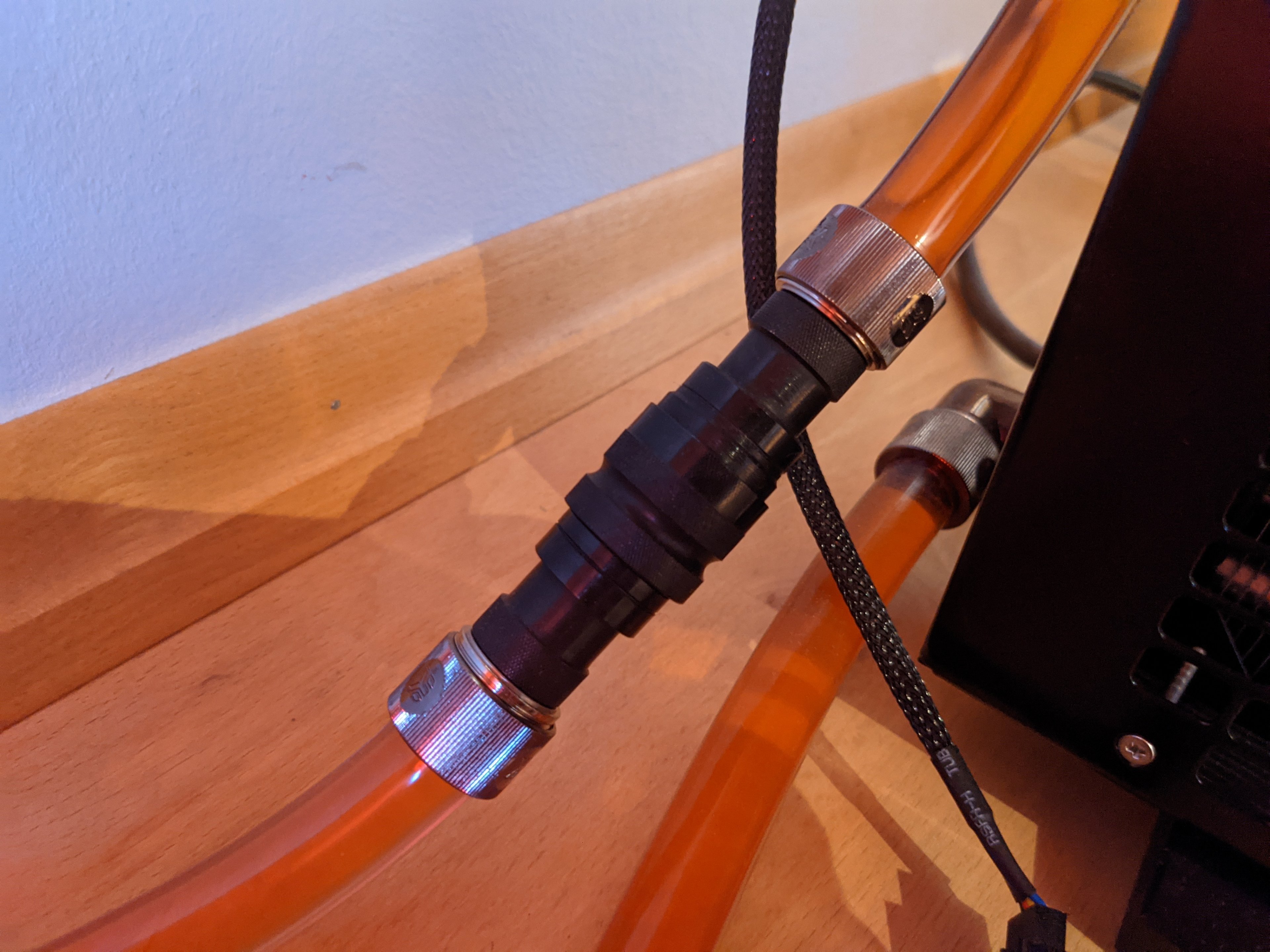

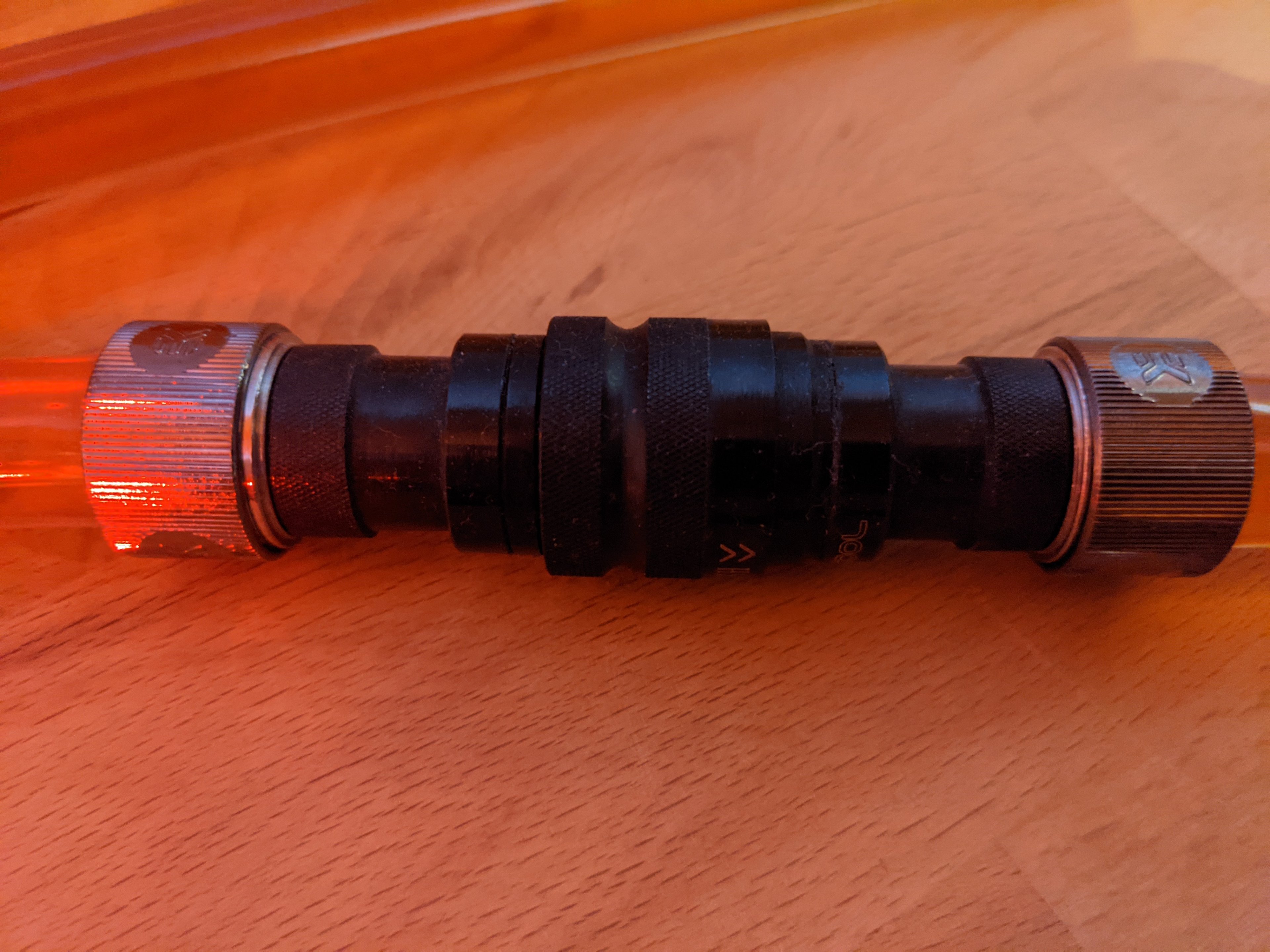

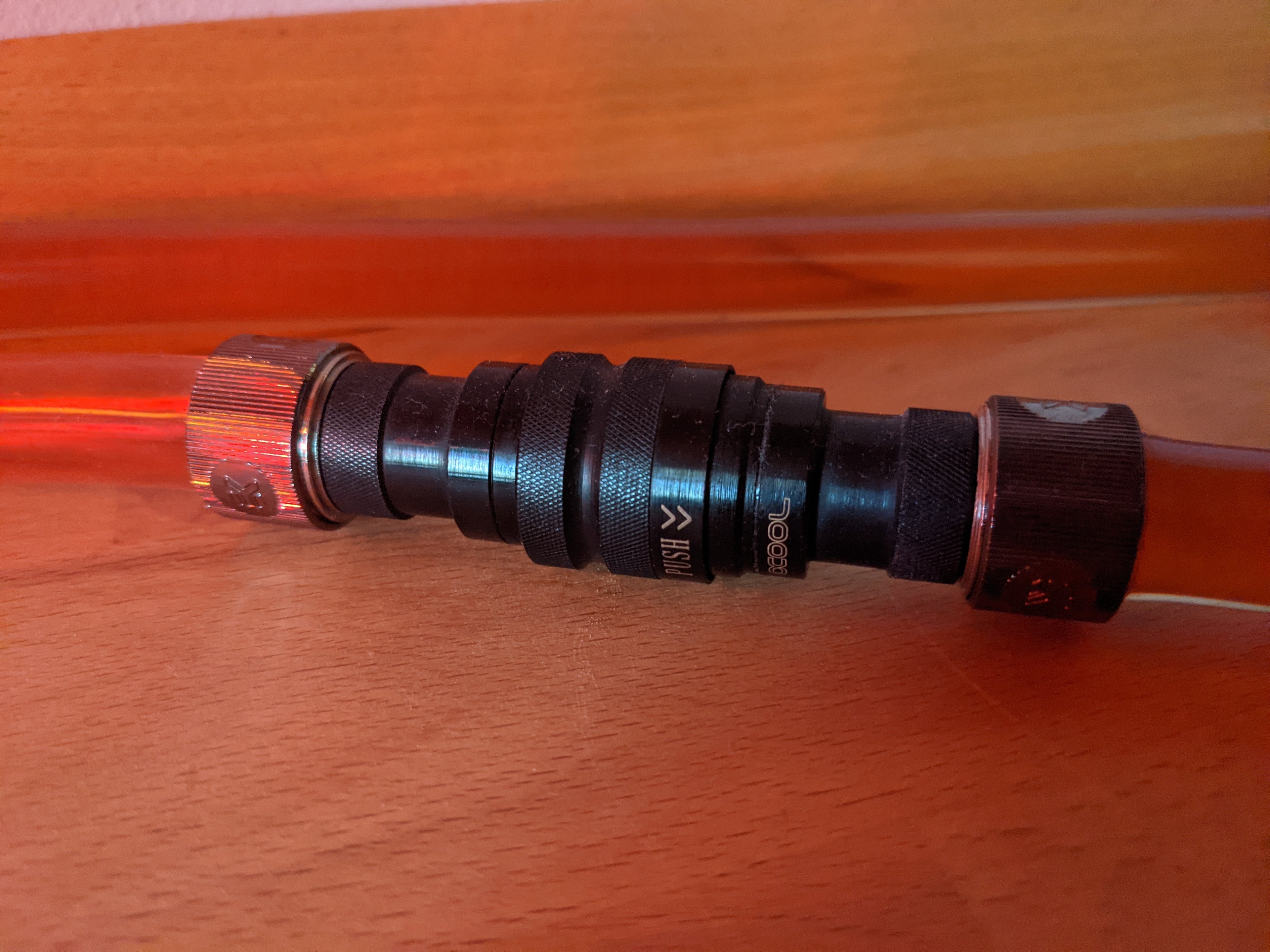

1) Die Schnelltrenner mit Fittingen, einmal zusammengeschraubt und einmal lose Ende-an-Ende gelegt

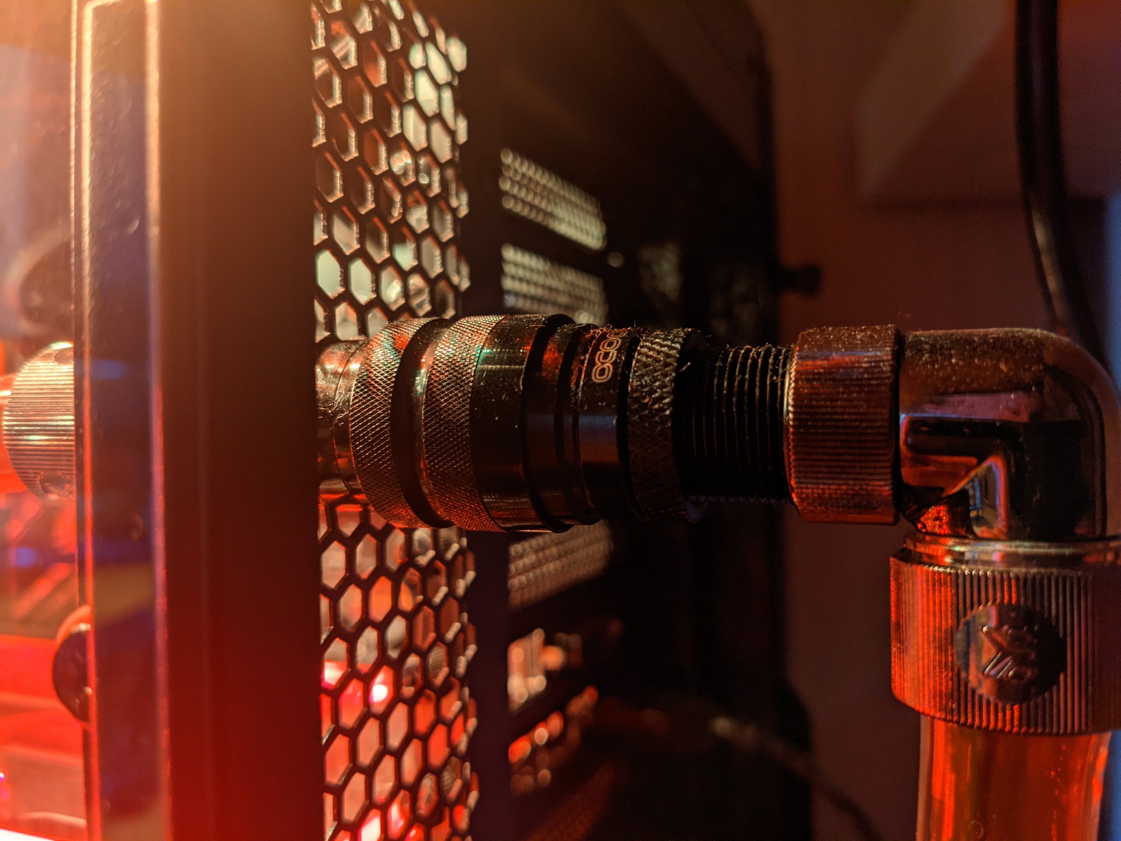

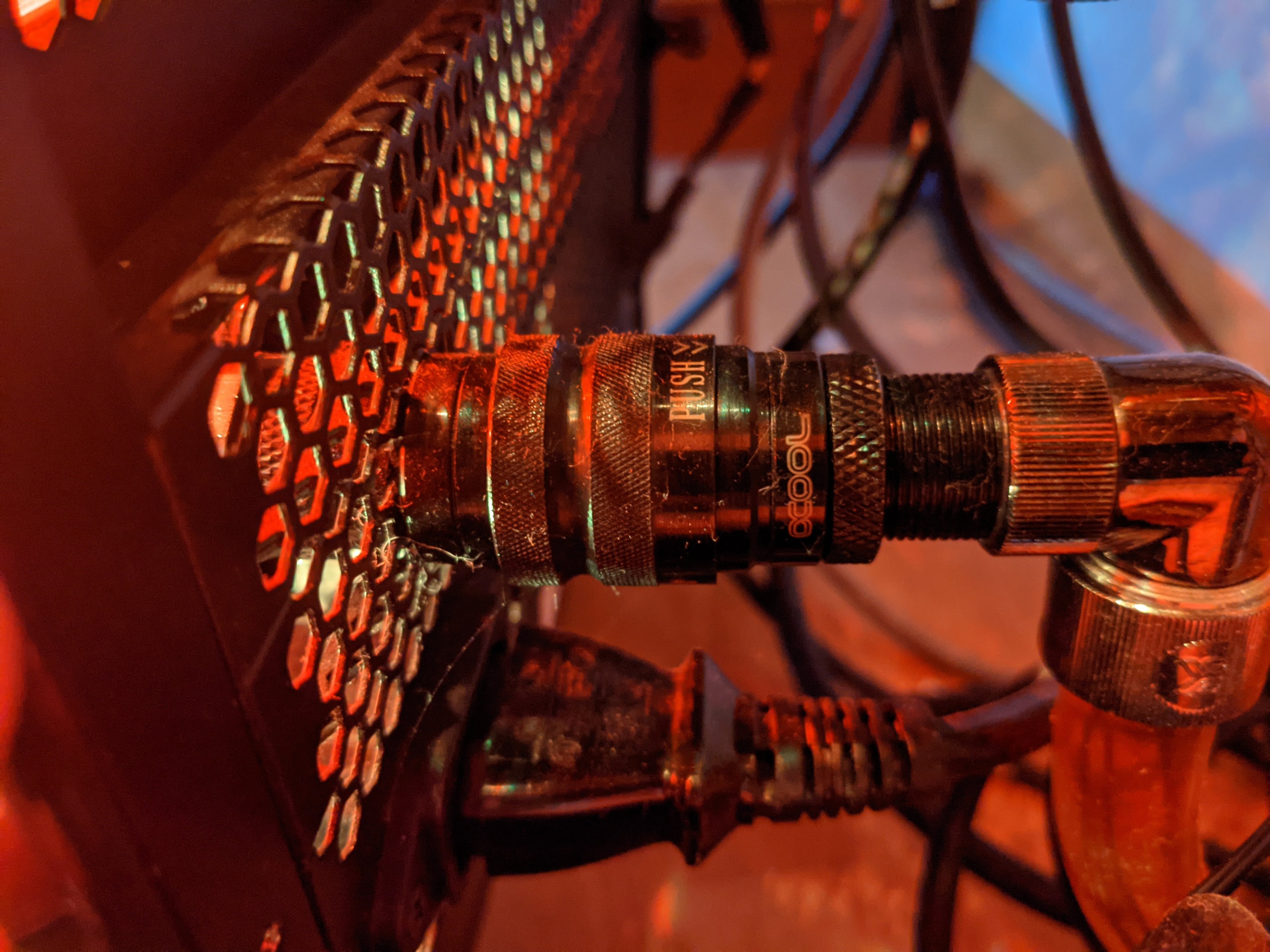

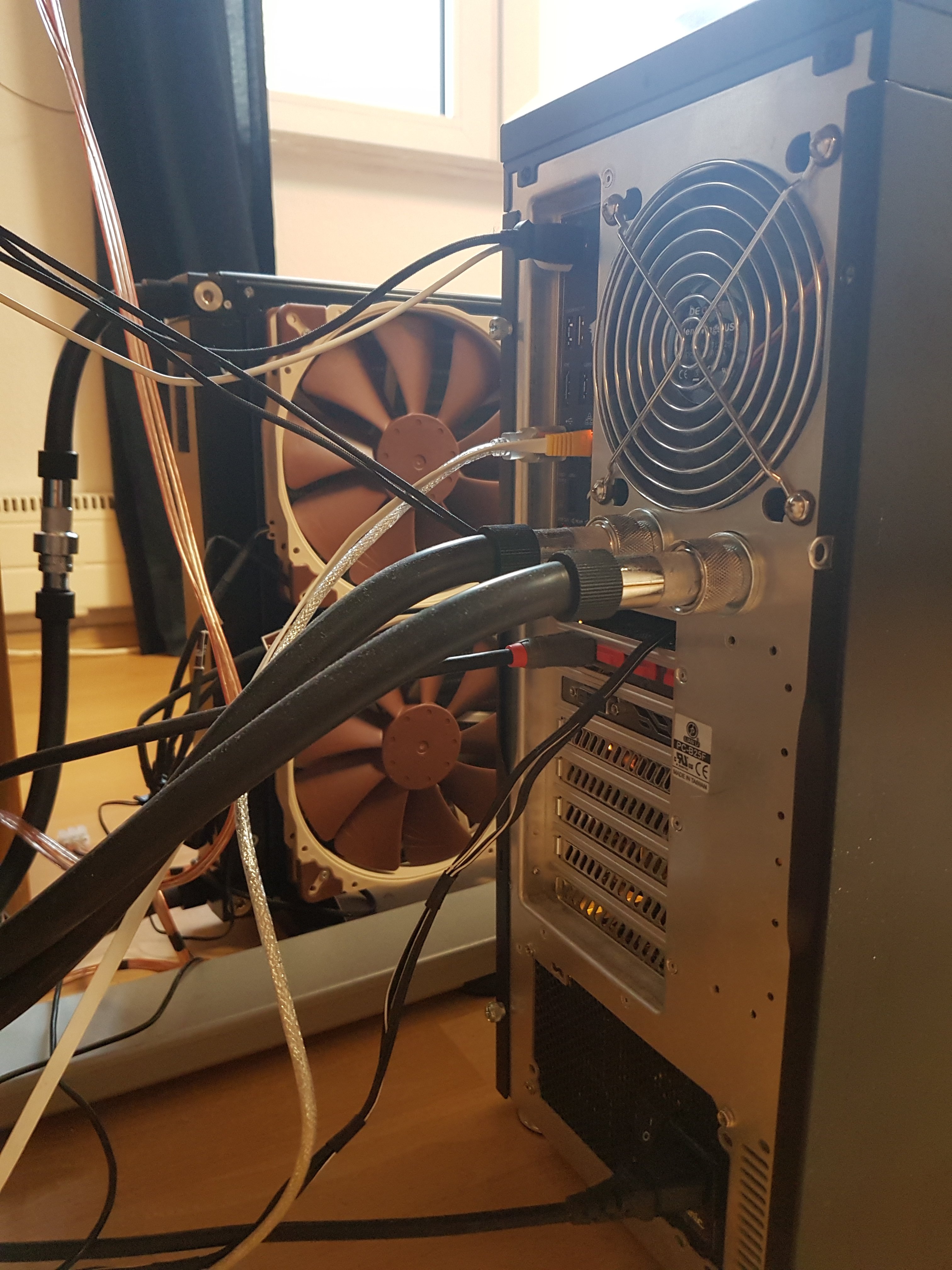

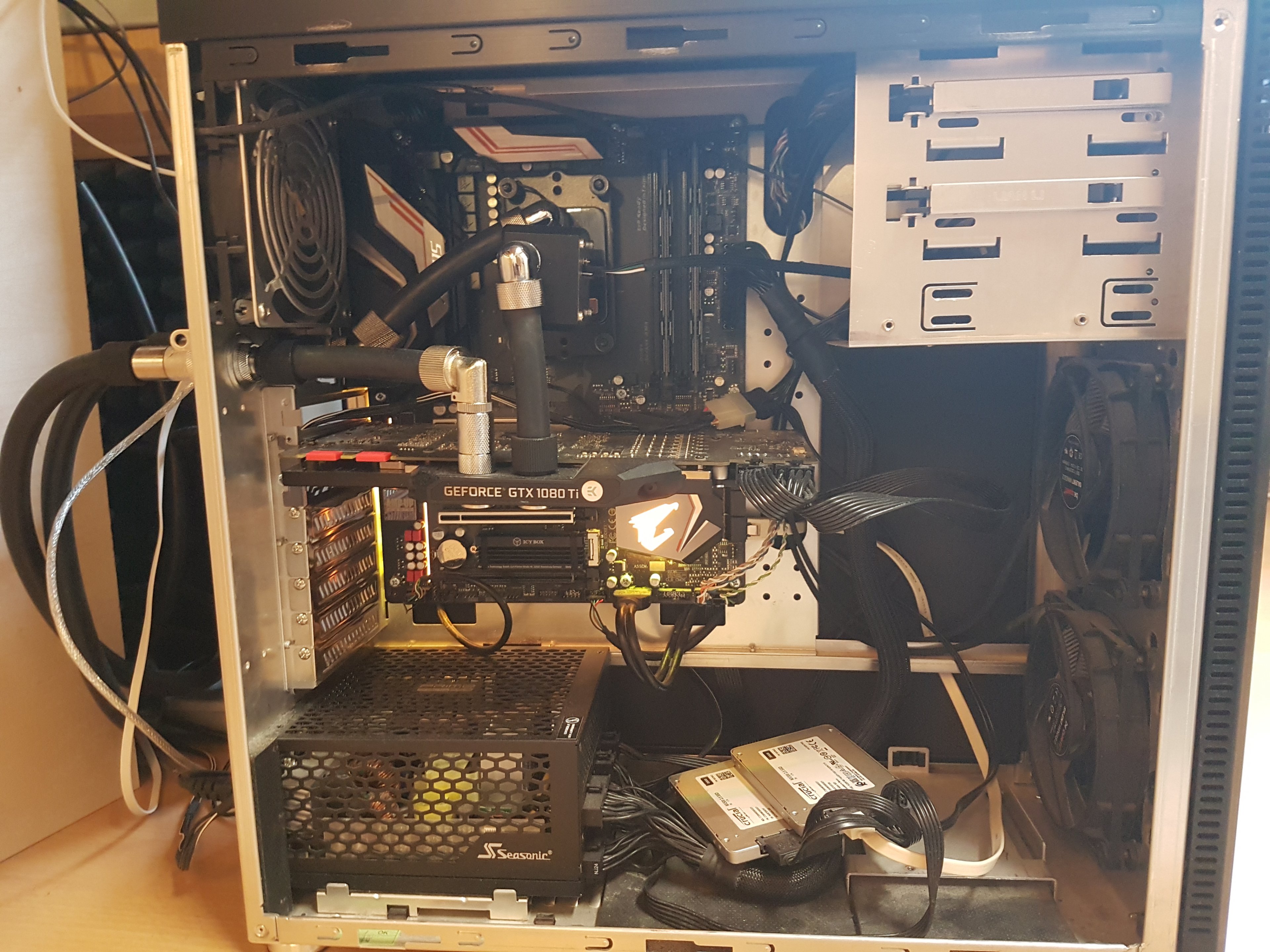

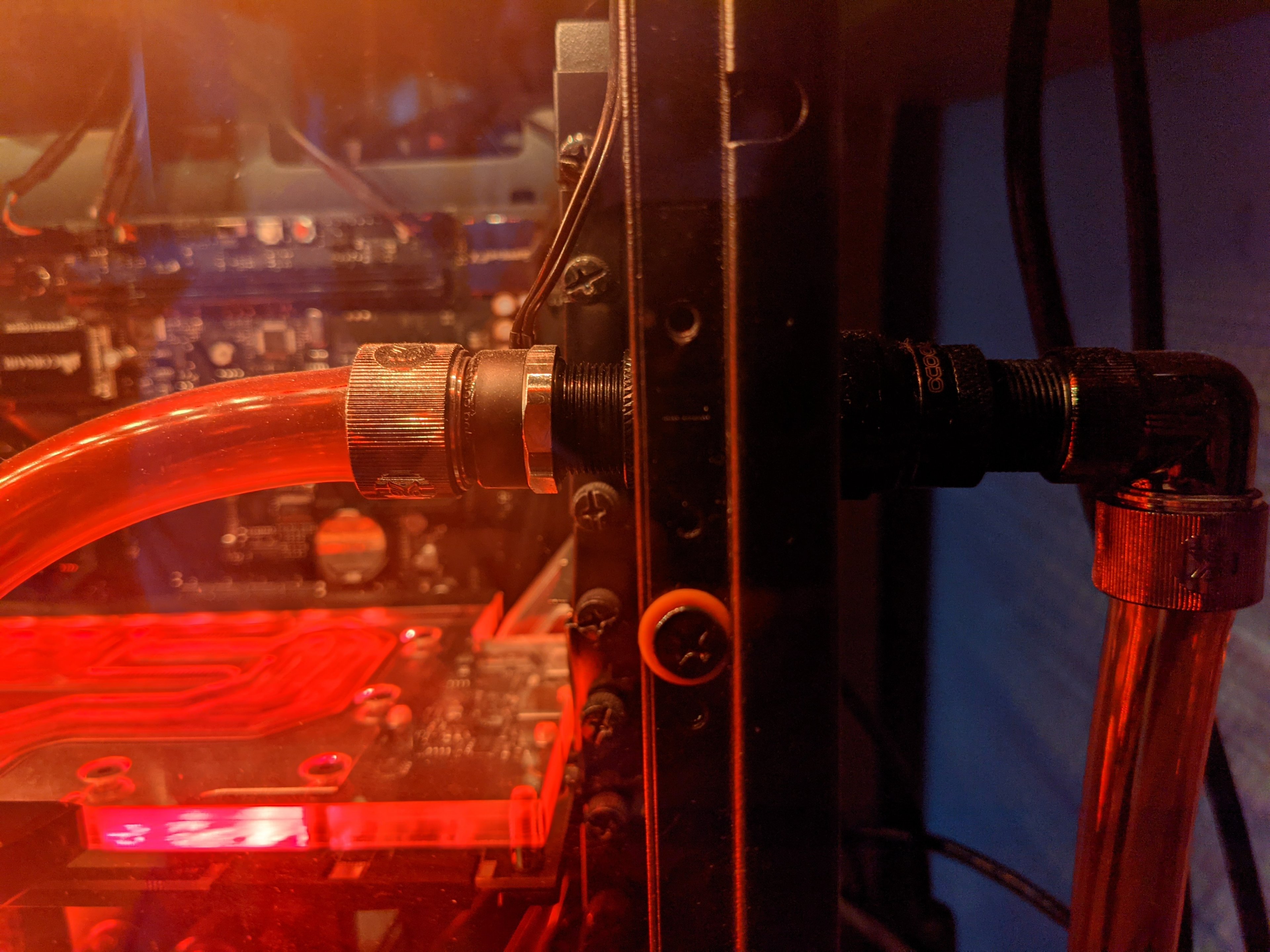

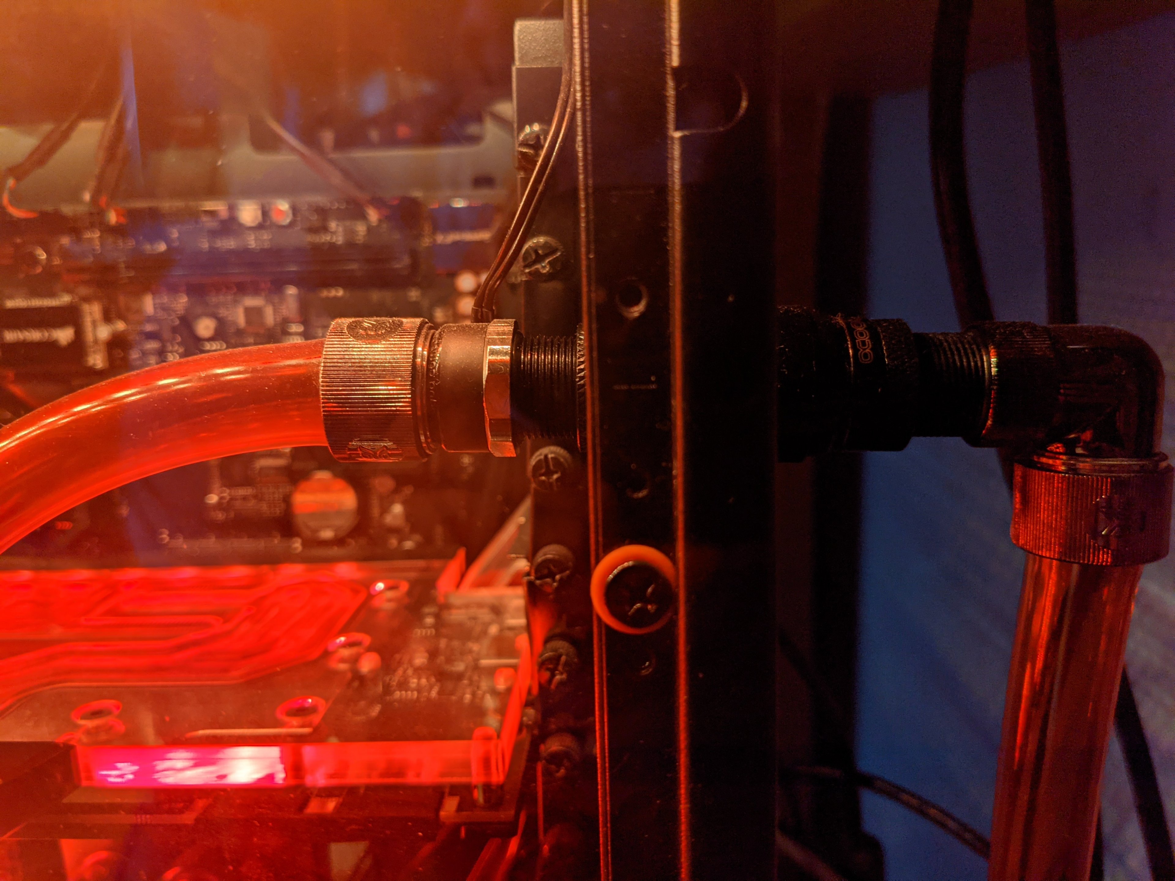

Dazu zwei Bilder auf denen man die im noch eingebauten Zustand sieht:
Im Hintergrund vom zweiten Bild sieht man auch einen, der 'lose' im Schlauch zwischen Radiator und Pumpengehäuse eingebaut war.
Reaktionen: LukS und minimii

Voll vergessen:
PXL_20210909_164001714.jpgPXL_20210909_164046692.NIGHT.jpgPXL_20210909_164145233.jpgPXL_20210909_164208149.jpgPXL_20210909_164228208.jpgPXL_20210909_164239577.jpg
Die Sonne ist schon fast untergegangen, deshalb sind die nicht besser geworden. Das rote Licht kommt vom PC.
Ich hab 16/10 Schlauch verwendet.
Edit: Wenn ich mir die Bilder so ansehe, dann muss ich gleich wieder den Staubsauger auspacken...
