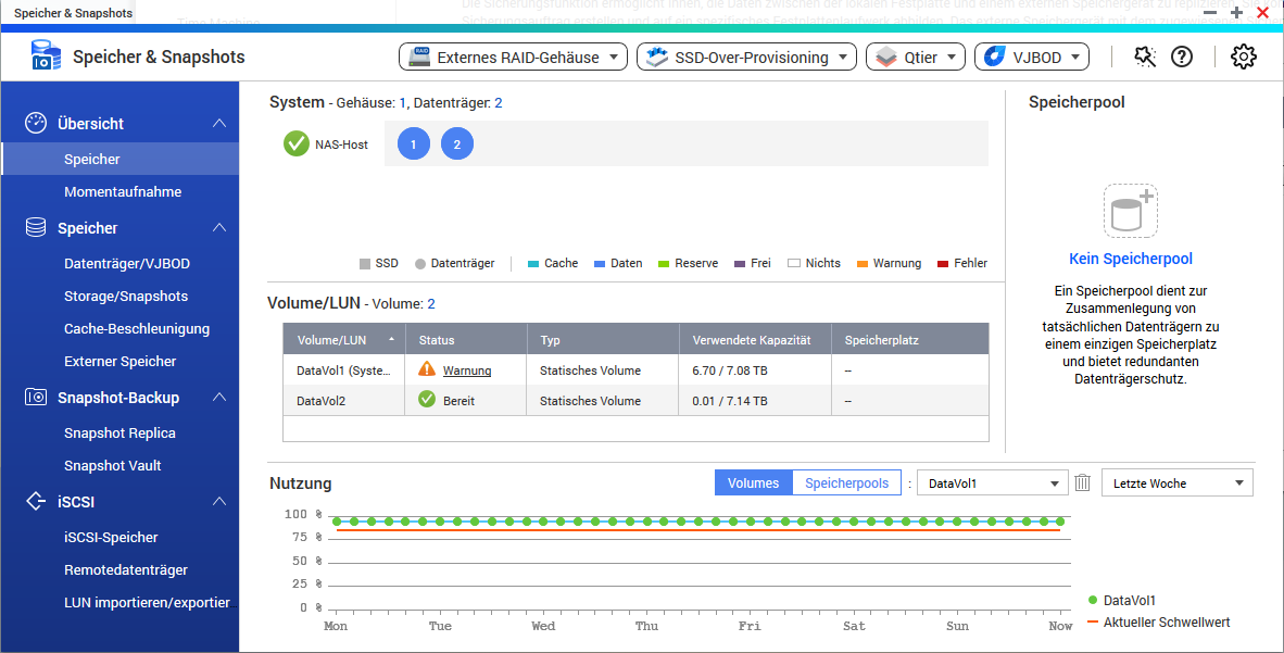

Wo werden die die 6,7 TB genau angezeigt? Im VolumeManager oder wirklich im FileExplorer?
Abhängg davon kann es eben auch sein, dass dein Volume 6,7 TB an Kapazität "belegt", wenn es auf Static konfiguriert ist.

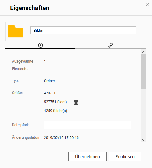

Schau dir mal die Anzahl der Dateien in beiden Strukturen an.

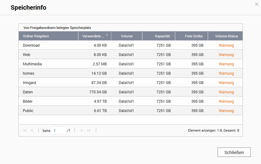

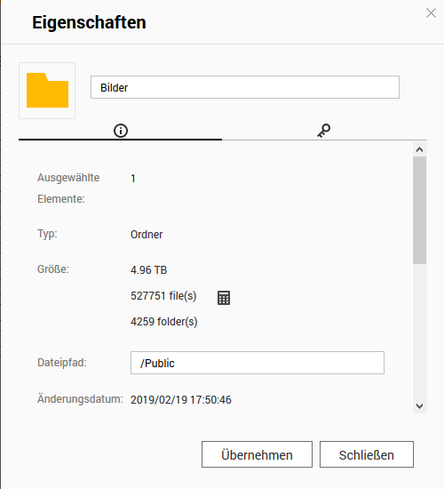

Ich habe dann herausgefunden, dass ich mir über rechts-Klick/Speicherinfo den "Von Freigabeordnern belegten Speicherplatz" anzeigen lassen kann. Wenn ich da NAS und USB HDD vergleiche sehen die gleich aus. Es scheint also dass die Datensicherung komplett ist. So weit, so gut. (Obwohl, die Anzahl der Dateien und Ordner sehe ich ja nicht, theoretisch wäre denkbar dass zwar die Datenmengen gleich sind, nicht aber die Ordner und Dateien... wo könnte ich die sehen? Ist der FileExplorer was anderes als die FileStation?)
Der zu sichernde Freigabeordner wird dort mit 6,61 TB angezeigt. Wie aber passt das mit der Angabe von 5,59 TB aus dem Log zusammen? Ist die Angabe Schrott???
Seltsam finde ich auch, dass dort Irmgard, Daten und Bilder neben Public angezeigt werden - die sind eigentlich Unterordner von Public. Wie kommt das zu Stande?

Hier:
Mit FileExplorer ist der stinknormale Explorer unter Windows gemeint. Gerne auch unter Unix kurz das Share mounten und schauen wie viel Dateien dort vorhanden sind.
Du hast ein statisches Volume mit einer möglichen Nutzmenge von 6,7 TB. Unabhängig wie viel Daten du da drin hast. Das ist der Sinn einen statischen Volumes...

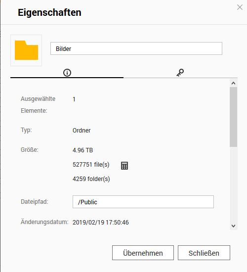

Aber zuvor würde ich gerne ergründen warum die Ordner Daten, Bilder und Irmgard, die Unterordner von Public sind, in der oben gezeigten Speicherinfo nochmal (?) als eigene Ordner neben Public aufgeführt sind.
Weißt Du warum?

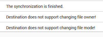

PS: Wie machst du das Backup auf Qnap? Wenn ich auf USB mit "Sicherungs-Manager", RTRR, kann ich dort auf Log, Jobprotokolle folgendes sehen. Ich weiß nicht was das meint (genauer, welche Auswirkungen es hat), denn am PC die Ordner verglichen sehen 1a aus.

Warum die Ordner so angezeigt werden weiß ich leider nicht. Könnte mir maximal eine Verlinkung vorstellen, wie lautet der Pfad laut Filestation?

Log, Jobprotokolle
Was es genau bedeutet weiß ich auch nicht, vermutlich hat es mit den Rechten unter Linux zu tun und ist daher für Windows irrelevant. Aber wie gesagt: vermutlich!
Guter Hinweis - erstaunlicherweise stehen die Ordner - bzw. Kopien oder Verlinkungen wie Du das nennst - dort auch identisch neben und unter Public.
Da würde mich jetzt interessieren ob das normal ist, oder ob ich da bei der Einrichtung des NAS vielleicht was falsch gemacht habe.

Die Pfade der doppelt vorhandenen Ordner sind so wie man sie der Anzeige der FileStation nach erwarten würde, also einmal nichts (d.h., direkt in der Root), und dann eben nochmal unter Public. Dabei können sie aber nicht wirklich doppelt vorhanden sein, das passt größenmäßig nicht.

Eigentlich im VolumeManager. Da müsste es zwei StoragePools geben und rechts ne Übersicht, müsste aber zu Hause gucken um was genaueres sagen zu können.
