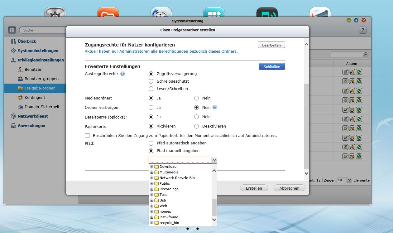

Jetzt werden mir aber keine meiner Daten mehr die auf dem NAS waren angezeigt.
In der Speicherverwaltung sagt mit das NAS aber dass von 5498GB (3x 3TB Raid 5) die ich an Speicherplatz habe "nur" 4025GB frei sind.
Das heißt irgendwo liegen 1,5TB Daten an die ich nicht ran komme.
Was soll ich nun tun?
