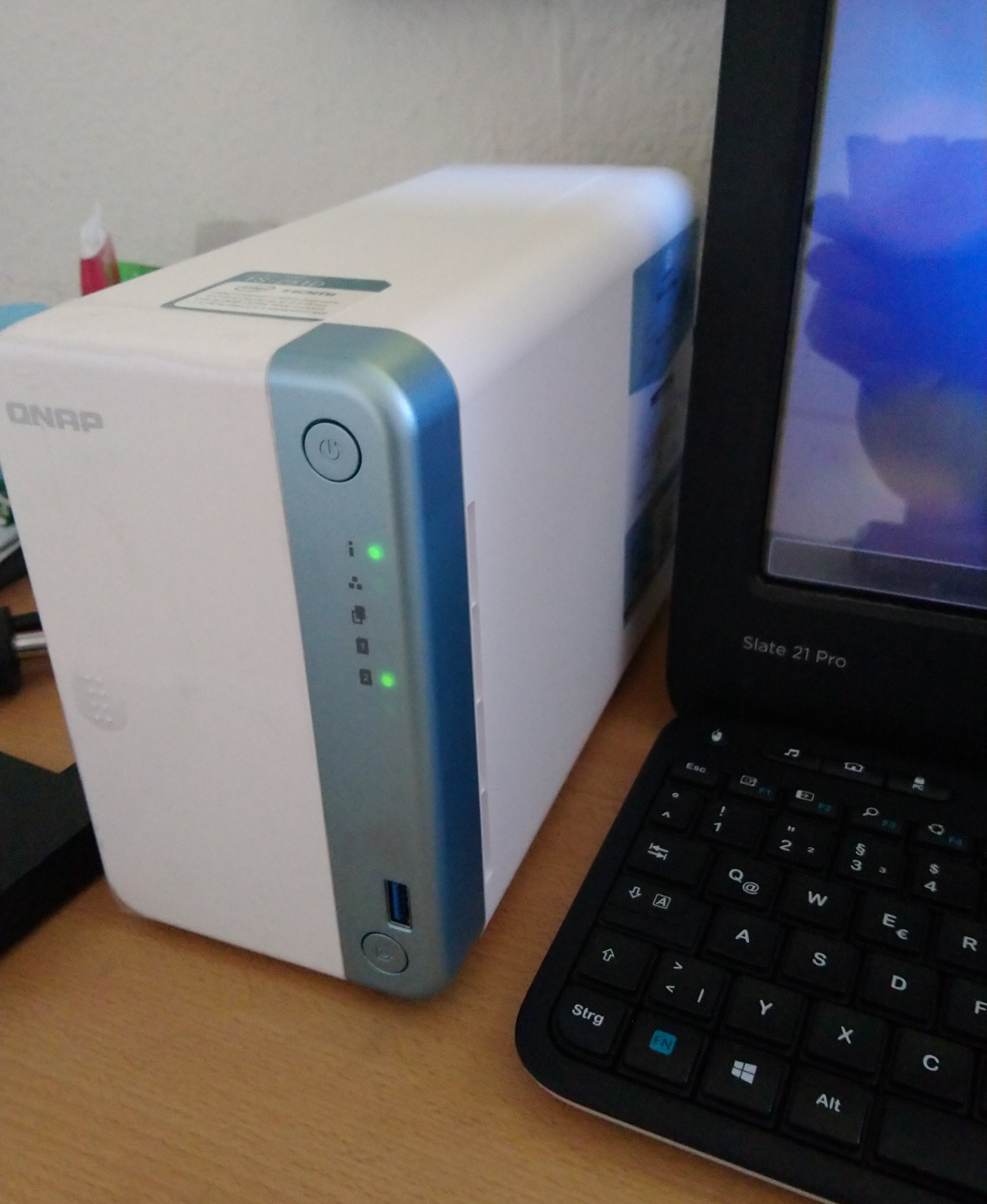

Ich habe mir das Qnap TS 251D gekauft. Dieses NAS soll meine QNAP TS 228, bei der mir das Syncronisierungsprogramm Qsync zu langsam geworden ist, beerben. Außerdem soll das NAS als Medienplayer eines alten Sony Z4500 Fernsehers (1080p, VA Panel, Kathoden-Backlight) dienen.

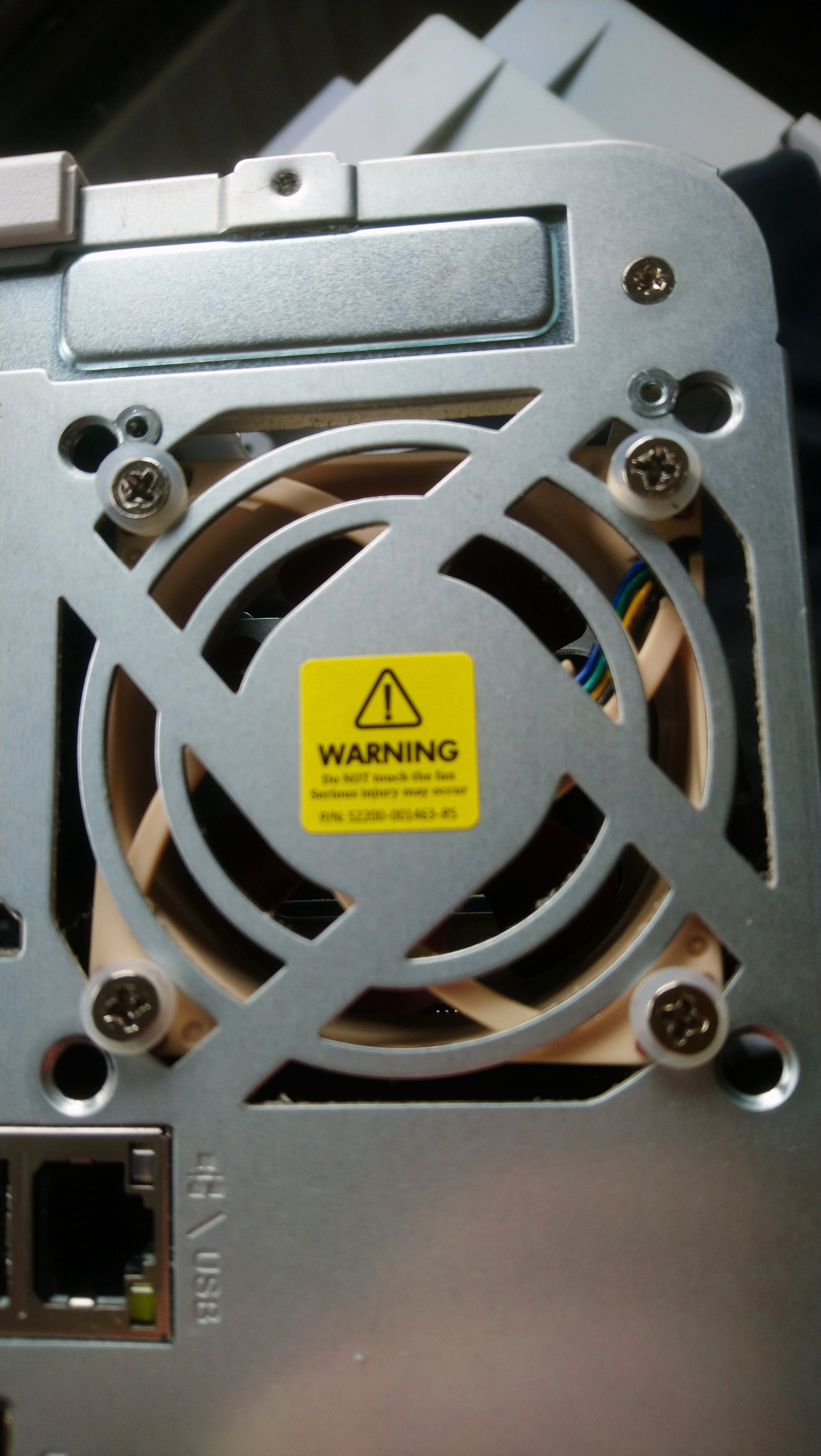

Ich habe versucht das NAS noch leiser zu bekommen und den Lüfter zu tauschen. Gehäuselüfter mit einer Rahmenbreite von 70 mm sind selten. Das Qnap TS-251D kann diese nur über ein PWM Signal regeln (DC Lüfter werden mit vollen 12 V angestrochen). Normalerweise werden nur Lüfter mit 3 Pin (DC geregelt) bei Geizhals gelistet.
https://geizhals.eu/?cat=coolfan&xf=355_70#gh_filterbox
70er Lüfter mit PWM findet man allerdings beim Boxlüfter von AMD oder Gebrauchte bzw. Noname Lüfter bei Ebay.
Die Lüfter vom AMD Boxed Kühler (habe 3 ausprobiert) sind mit ca. 2000 Umdrehung statt den 1100 Umdrehung des Orginallüfters nicht leiser als dieser sind. Auch eine manuelle Einstellen eines niedrigeren Wertes brachte keine signifikante Verbesserung. Die Umdrehung wird nur wenig beeinflusst. Dann habe ich 2 nomale Lüfter aus China bestellt. Nur habe ich nicht richtig aufgepasst. Diese sind trotz 4 Pin DC geregelt. Daher werden dieser immer mit ca. 5000 Umdrehungen angesprochen. Bei den anderen DC geregelten Lüfter sind ion ähnlichen regionen (gilt nicht für einen 120er Lüfter mit niedriger 12V Umdrehung).
Da ich keinen Adapter auf einen 60er Lüfter gefunden habe, fällt diese Möglichkeit auch erstmal weg. 80er Lüfter passen vom Platz her eh nicht in das NAS.

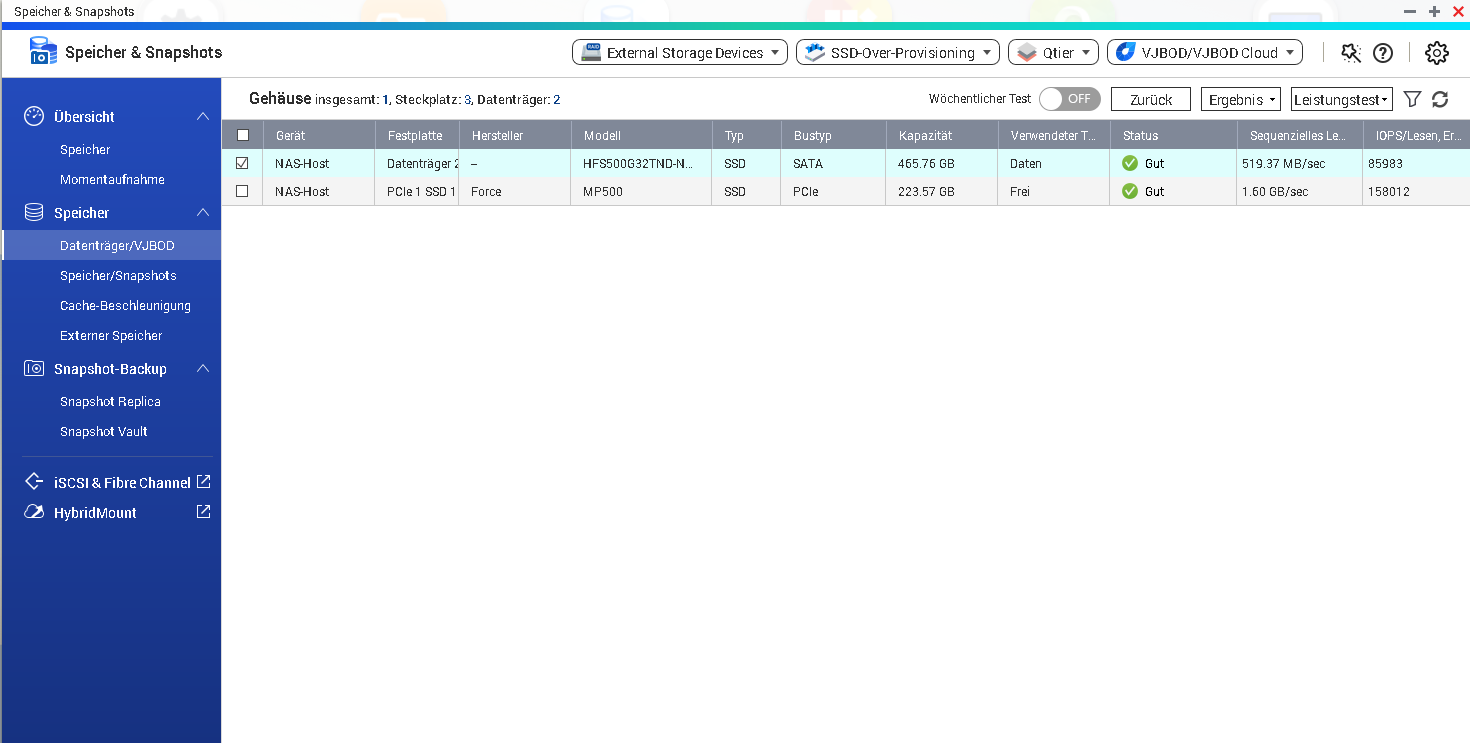

Auch habe ich eine Argus KT016 PCIe x4 zu m2-PCIe Karte und eine Cosair M500 256 GB m2 SSD ausprobiert. Da diese Karte kein Controller on Board hat, funktioniert diese ohne Probleme (mal von der Befestigung abgesehen). Diese kann nur als SSD Cache verwendet werden. Die Geschindigkeit von 1,6 GB/s müsste das Schnittstellenlimit von 4x PCIe 2.0 sein.
Früher konnte über andere als den offiziellen m2 Adapter die SSD auch als normale Laufwerke einbinden werden. Eine der offiziellen Karten fällt für wegen dem Lüfter (auch dem Preis) heraus.

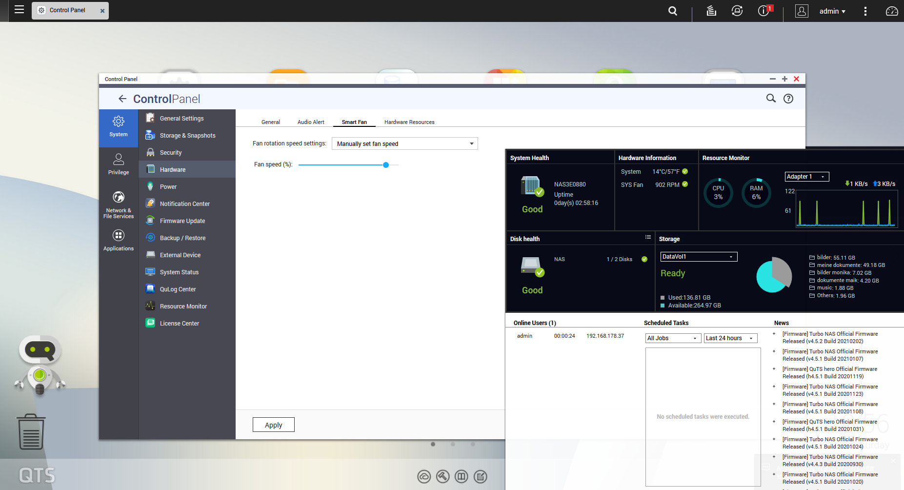

Da mich die Lautstärke bzw. der verbaute Lüfter gestört hat, habe ich einiges auf diesem Gebiet ausprobiert. Dank der SSDs ist das NAS an sich lautlos. Das NAS bieten sowohl einen manuellen Lüftermodus, bei dem Werte zwischen 1 und 100% vorgewählt werden kann, als auch mehrere Automatikmodi. Zum einen gibt 3 vorgewählte Lüfterkurven (Lautlos, Normal und Höchstleistung) und zum Anderen einen Modus mit 2 Grenzwerte, an demen zwischen den umgeschaltet wird.
Der verbaute Lüfter weist eine hochfrequentes Pfeifen beim Herunterregeln (manuell auf 1%, ca. 1100 1/min) auf. Nach dem Umdrehen des Lüfters (nun Luftzug nach Innen) ist das Pfeifen nicht mehr hörbar. Man vernimmt nur noch leises Lüfterrauschen. Die anderen Modi funktionieren alle und im Lautlosmodus (1200 1/min) ist der Lüfter hörbar.

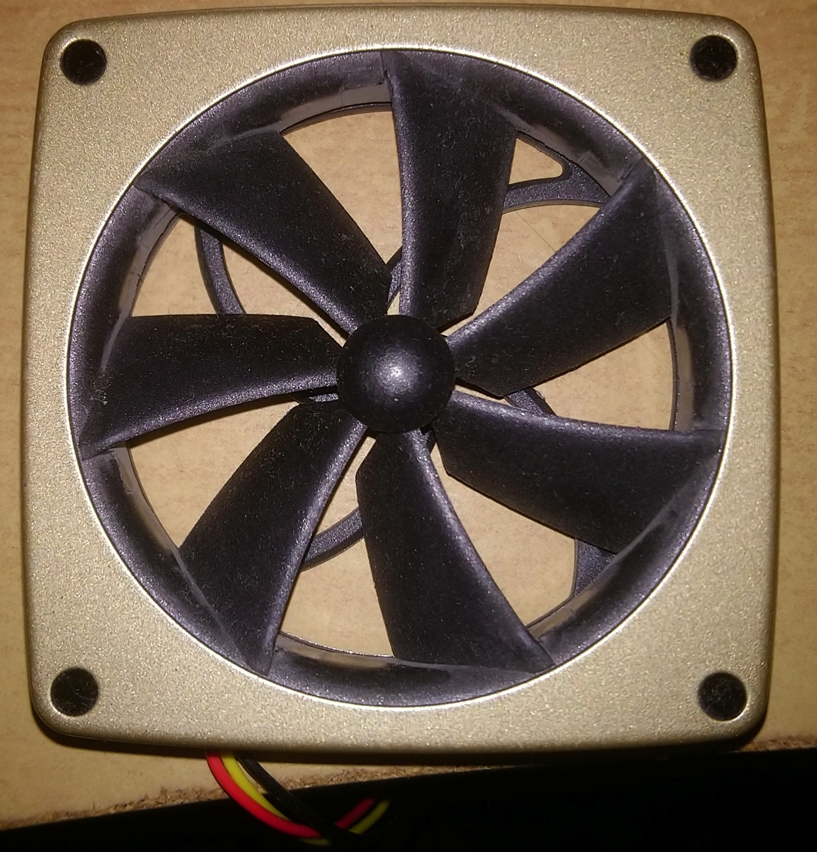

Dann habe ich alternative Lüfter ausprobiert. Der freie Markt bietet allerdings nicht viele. Die bekannteste Alternative ist ein 70er Lüfter vom AMD Boxed Kühler. Von diesen habe ich noch ein paar gehabt. Das Ergebnis ist ähnlich zum verbauten mit etwas höherer Umdrehung (min ca. 2000 1/min, max ca. 3700 1/min) und damit etwas höherer Lautstärke.
Dann habe ich nur noch einen 70er Yakoo Lüfter bei Ebay gefunden, der trotz 4 Pin nur DC geregelt ist. Dadurch wird dieser unabhängig von der Einstellung des NAS immer mit dem 12 V angesprochen und entsprechend 3400 1/min gut hörbar.
Es werden noch ein paar 3 Pin Lüfter angeboten, die nicht vom NAS geregelt werden. Die Firma Phobya bietet für diesen Fall einen 4 Pin PWM zu 3 Pin Transformator an. An diesem habe ich einen alten Y.S.Tech TMD-Lüfter angeschlossen. Dieser Lüfter hat einen hohen Luftdurchsatz und hohe Rotation. Leider konnte ich den Lüfter nicht niedriger als ca. 5000 1/min (max. ca. 5400 1/min) regeln. Bei diesen Rotationsgeschwindigkeiten ist der Lüfter gut hörbar.
https://en.wikipedia.org/wiki/Tip-magnetic_driving
Als leiser langsamdrehender 70er Lüfter wird der Zephyr von SilentiumPC angeboten. Bei 12 V ca. 2000 1/min ist der Lüfter auch angenehmer als der Verbaute. Allerdings wird dieser nur auf ca. 1770 1/min heruntergeregelt und entsprechend noch leicht hörbar.
Ich hatte noch einen leisen 60er von Noctua ausprobiert. Der an sich auch leise ist und dank PWM sich regel lässt. Nur konnte ich den Lüfter nicht richtig befestigen. Die Gummi-Unterlegscheiben rutschen mit der Zeit heraus und der Lüfter eiert herum.
Insgesamt betrachten scheint sich die Steuerung nicht unterhalb von 1100 1/min einstellen zu lassen. Komischerweise ist mit einem 14er Lüfter s eine leise Regelung möglich.

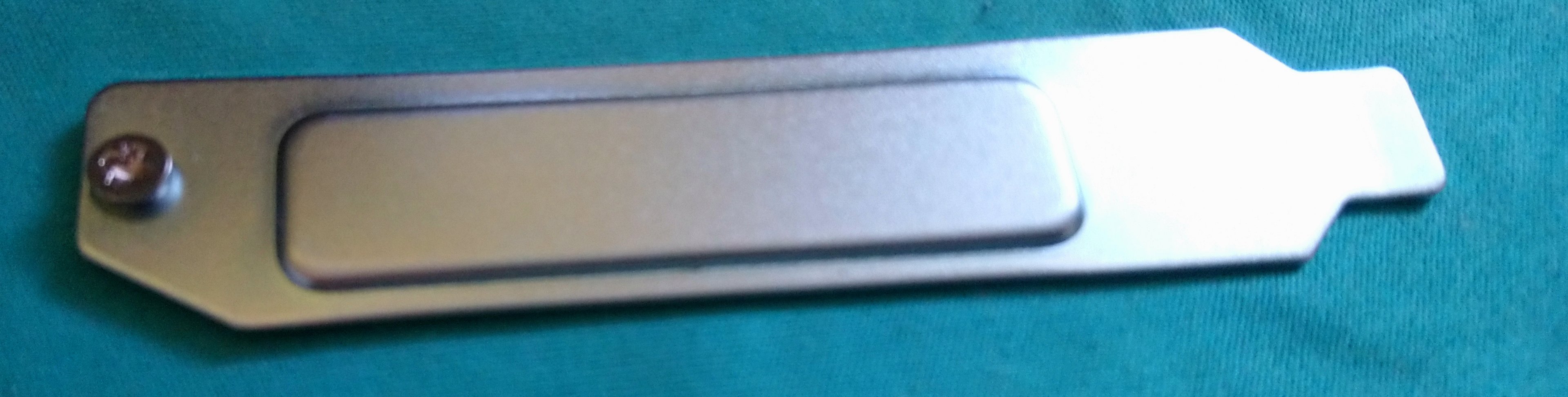

Eine Frage - ich suche zwei dieser Blenden jedoch werde ich nirgends fündig. Hat jemand eine Idee woher ich diese beziehen könnte? Gruß Sascha
