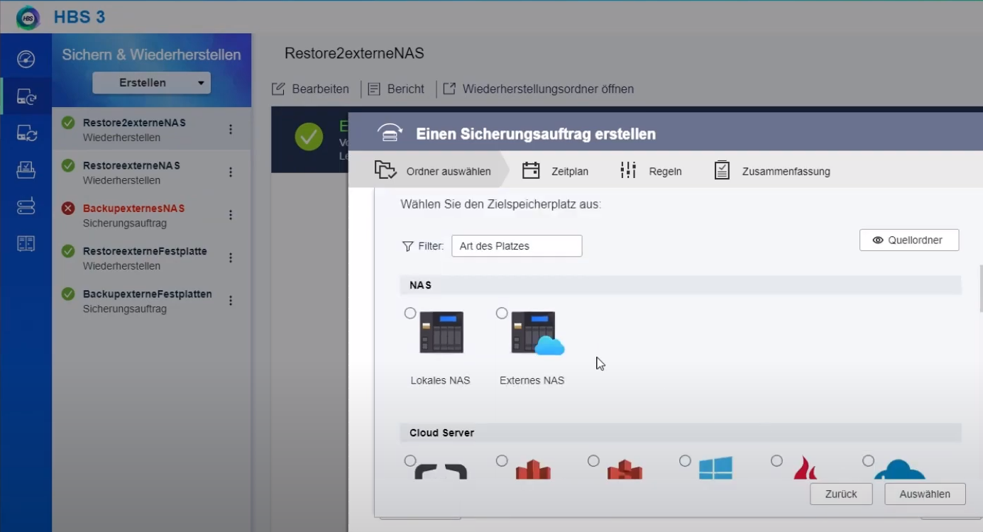

ich habe auf dem YouTube-Kanal gesehen, dass ich mit einem QNAP NAS eine Sicherung auf eine Externe (also eine NAS die nicht im selben Gebäude steht) sichern kann.
Kann mir jemand sagen, ob
1. alle QNAP NAS Systeme das können?
2. welche Voraussetzungen erfüllt sein müssen?

Zu 1. Das kann jedes QNAP NAS auf dem HBS3 läuft.
Zu 3. Das Ziel NAS muss irgendwie erreichbar sein.
