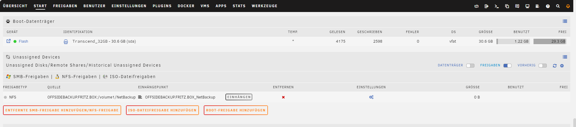

@DerKoernel das hört sich doch brauchbar an , Ich habe z.B. in Lucky meinen Fotoordner auf meine kleine Externe 2,5 Zoll Plate gesichert, diese sehe ich auch , jetzt habe ich mir so eine Dockingstation für 2 x 2,5/3,5Zoll Platten gekauft . Leider aber sehe ich in Lucky meine 3,5 Zoll Externe nicht die ich hier reingesteckt habe, und es ist egal ob ich sie einhänge oder nicht, meine kleine Externe ist schlieslich auch nicht eingehängt aber Backups werden fleisig darauf geschrieben .
Hast du eine Idee, wie ich die zwei Platten reinbekomme die ihn der Dockingstation stecken ? Weil das wäre auch mein Plan gewesen wenn ich kein Externes Backup mit einem zweiten PC fahre, weil ich an sich beide möglichkeiten habe, steht beides schon hier 😄

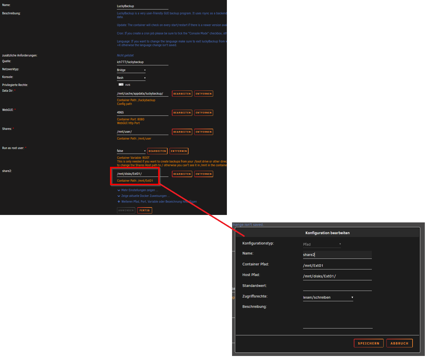

Kannst ja mal einen Screenshot von deiner COntainerkonfiguration posten von Lucky backup
Hier habe ich es mal markiert wie ich versuche habe meine grosse Externe einzubinden aber hat nicht funktioniert

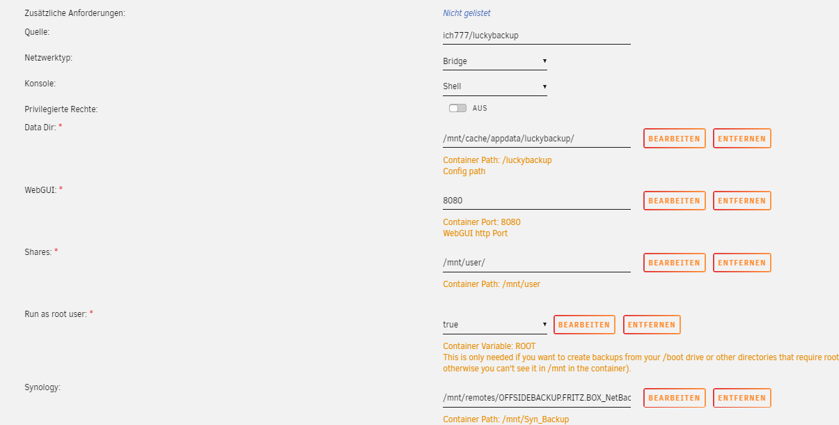

ah danke, wie sieht es dann in Lucky bei dir aus, also jetzt Zeigt er es bei mir auch an hat vll gebuggt 😲

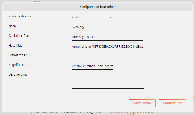

Meinst du das hier?

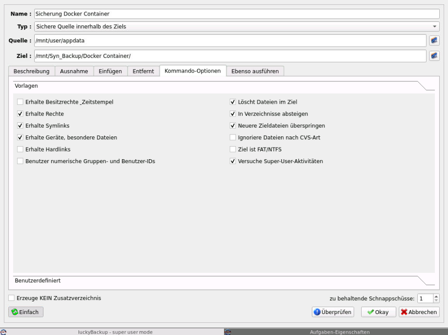

Mehr Toggle sind in dem Programm nicht gesetzt. Mit den Einstellungen funktioniert es bei mir am Besten. In der Synology selbst musste ich dann noch im System rsync (glaube ich) einstellen, das ein externes Programm in die Verzeichnisse der Synology schreiben darf. Wichtig ist halt nur die Reihenfolge des Sicherungsprozesses der jeweiligen Sicherungsdurchführung. Erst Synology einschalten, dann in Unraid einhängen und dann erst Lucky starten.
ja genau, aber leider gibts hier keinen Punkt, dass er die Daten komprimiert ablegen soll, hier hab ich schon geschaut.
