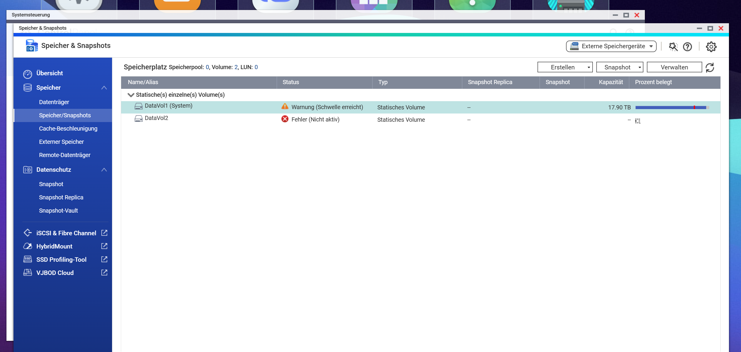

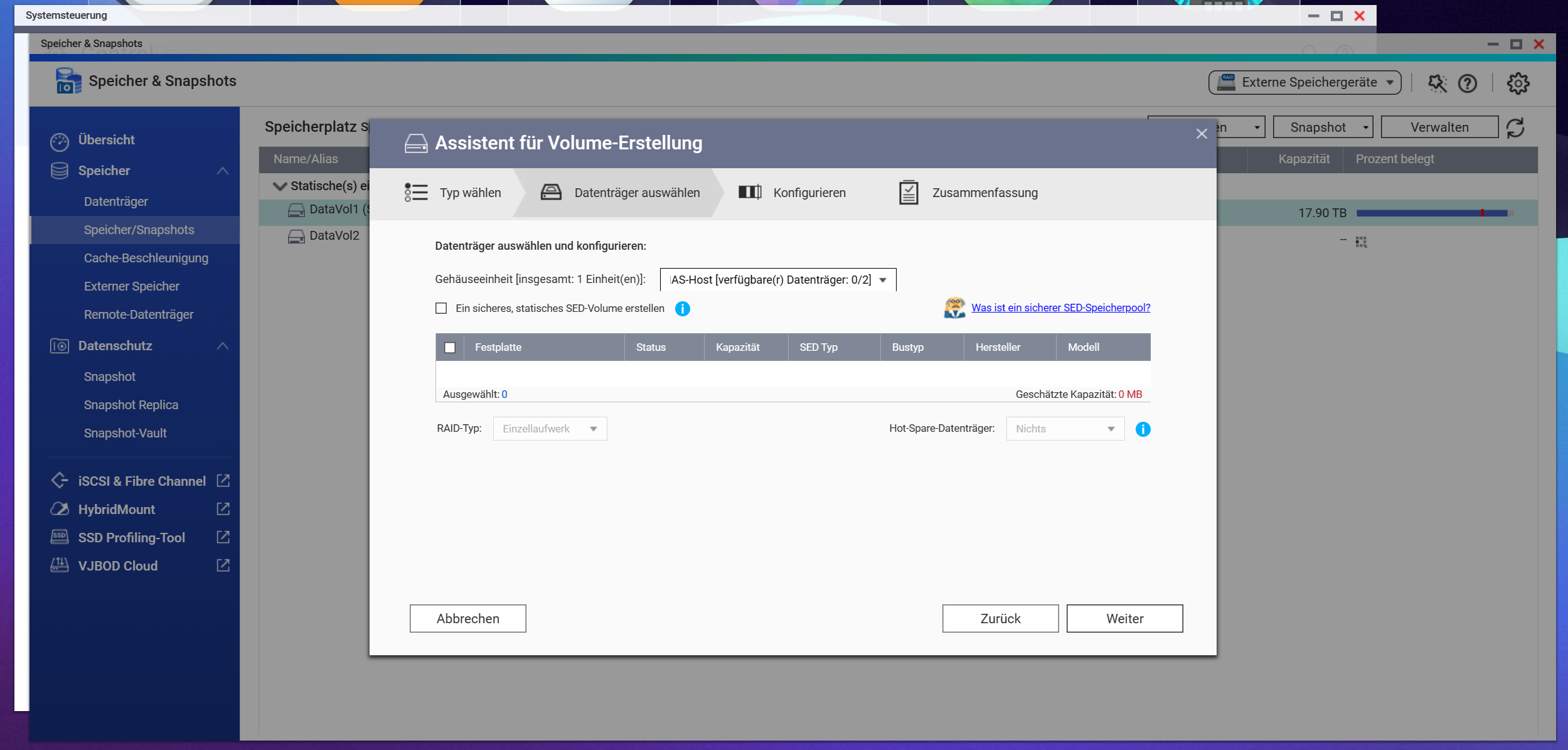

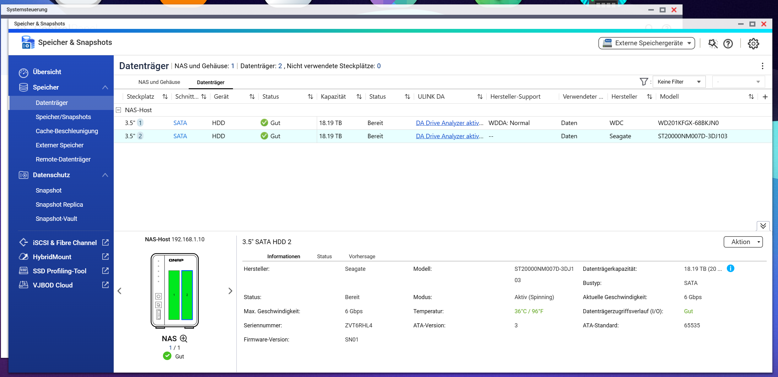

und wenn das nicht funktioniert bzw. was muss ich im Webinterface machen?
In Screenshot 1 sieht es ja wohl noch gut aus, aber dann komm ich nicht weiter.

Doch. Das wird funktionieren. Solange die beiden Speicherpools getrennt sind (jede Platte ein eigener) ist das alles garkein Problem. Und - was soll schon groß passieren? Hast doch n Backup :)
was mache ich falsch oder hat die Platte doch einen Defekt?
Bzw. was muss ich machen, damit ich die HDD einrichten kann?
