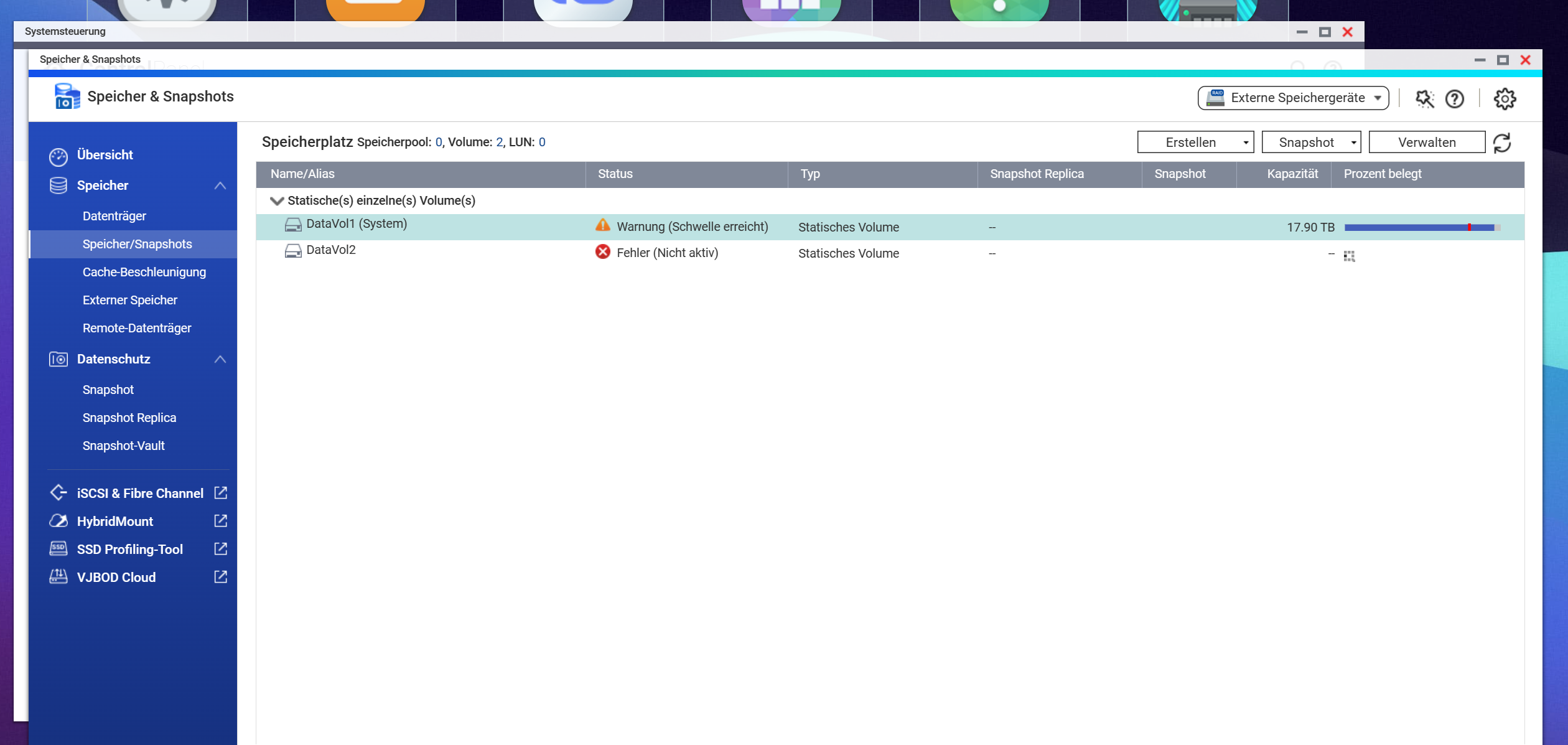

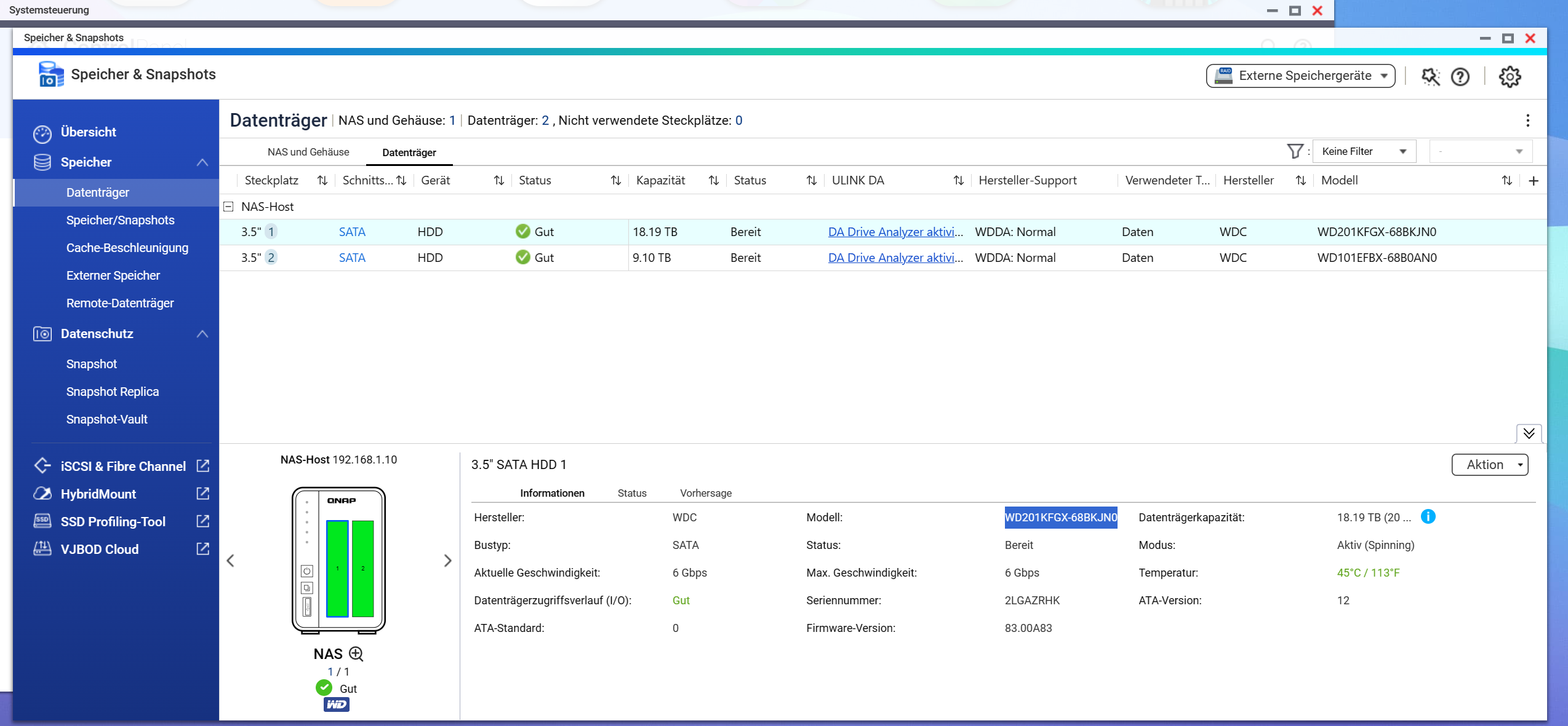

Screenshot von der momentan Konfiguration
und die HDD soll HDD 2 ersetzen

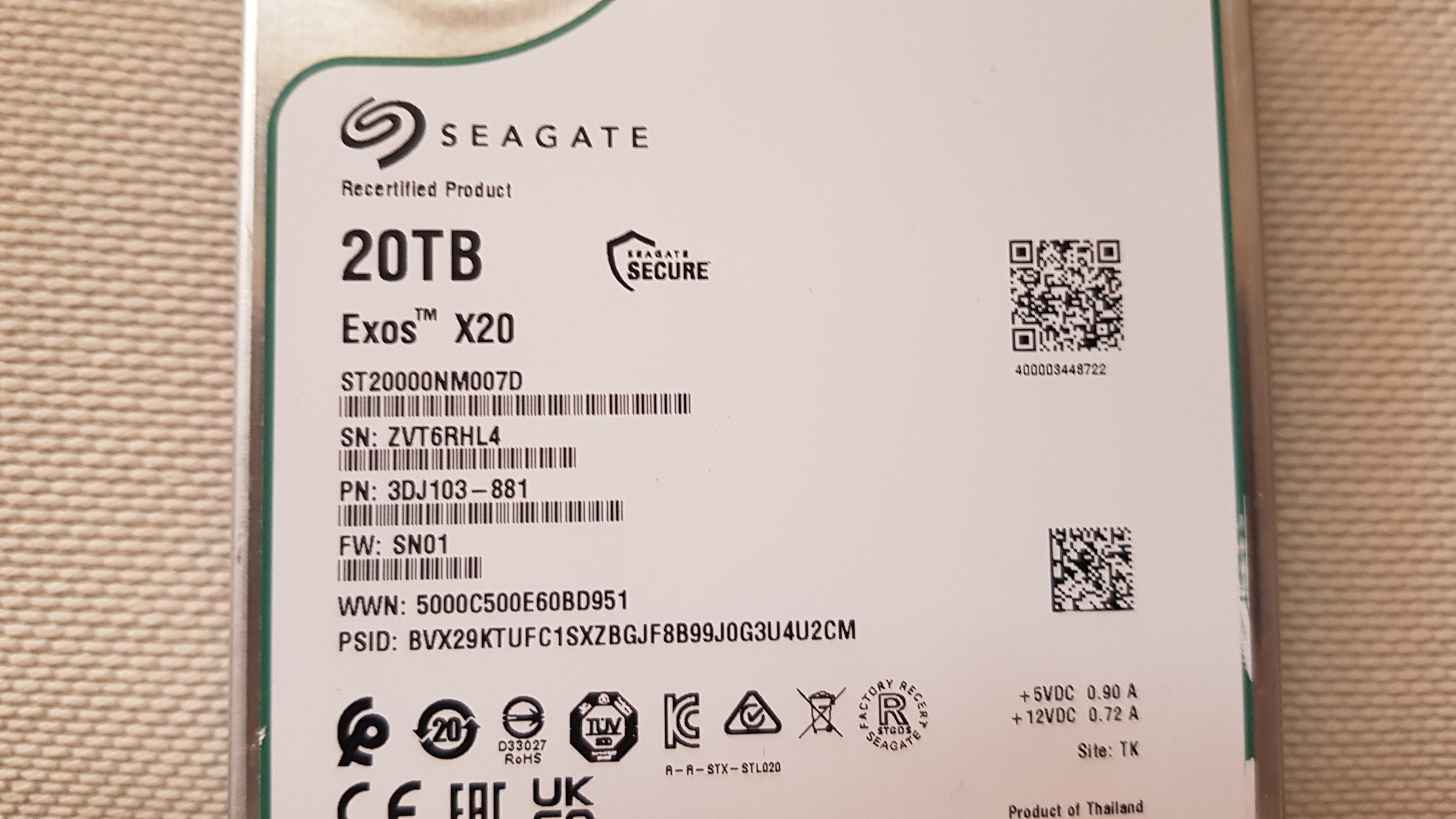

Ist das eine refurbished Exos?
Weshalb ich frage kannst Du HIER nachlesen :D Man achte auf Post #4.
Ja, das ist eine refurbished.

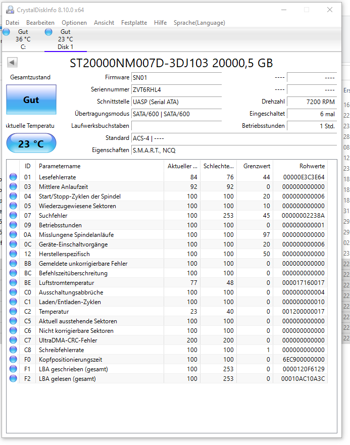

Bevor ich in NAS eingebaut habe, habe ich die HDD am PC mit CrystalDisk Info ausgelesen und die wurde für gut befunde. Angeblich 4 mal eingeschaltet geworden und 0 Betriebsstunden.
Reaktionen: H3llF15H

So sieht die HDD mit Crystal Disk Info aus

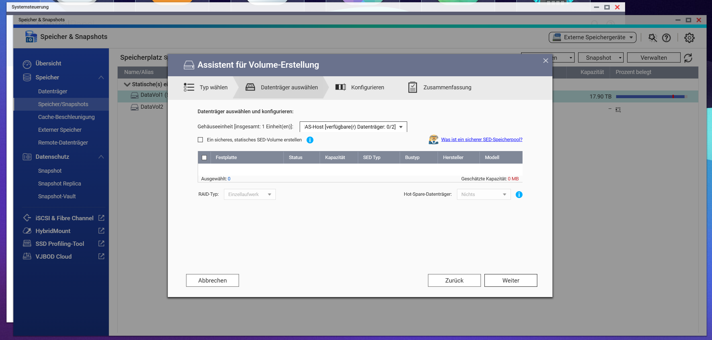

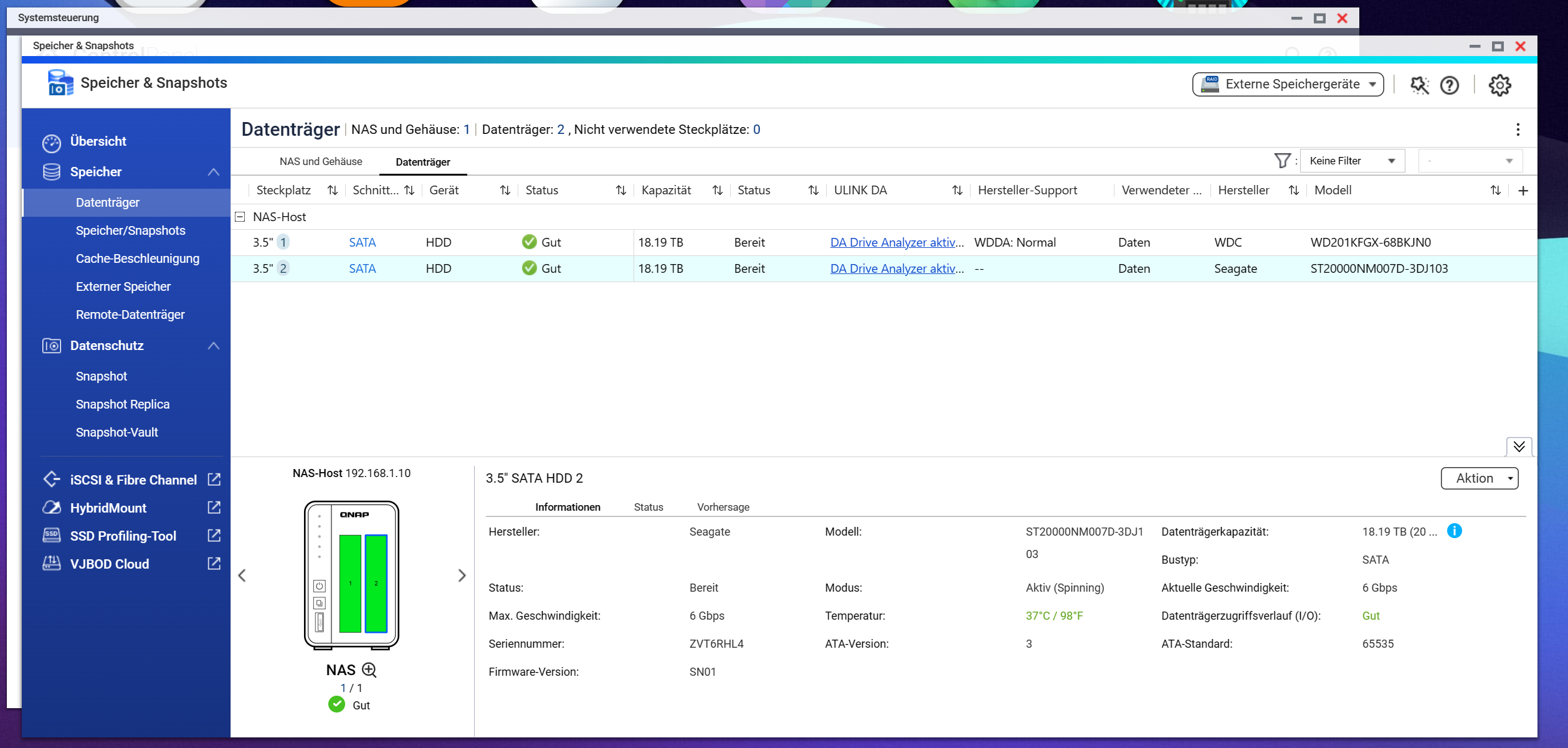

Ich habe jetzt die EXOS nochmal ins NAS und schicke euch Screenshots.
Vielleicht mach ich ja auch nur was falsch. Ist schon eine Weile her, als ich die jetzt zu ersetzende WD 10TB reingebaut habe.
Auf ersten Screenshot sieht ja alles schon mal sehr gut aus.
Aber wenn ich mich dann durchklicke um ein neues Volumen zu erstellen, erschließt sich das alles nicht mehr.
Screenshot 2
