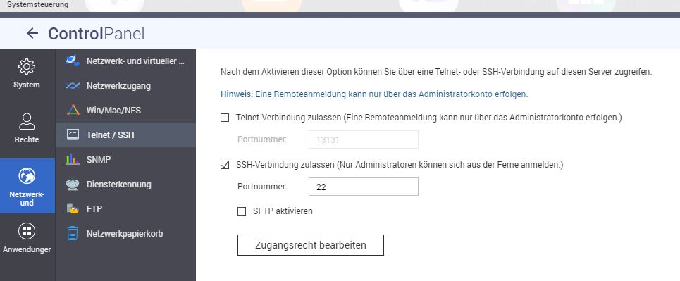

Hab es eben mal probiert, mit der Windows Powershell kann man eine SSH Verbindung öffnen:
ssh login-name@192.xx.xx.xx (IP des NAS)
Allerdings muss dieser Haken gesetzt sein, keine Ahnung, ob das standardmäßig aktiviert ist
Man kann auch einfach die Powershell benutzen. Die hat einen SSH-Client eingebaut und es gibt einen Alias, der genauso funktioniert wie Linux-SSH-Clients. Putty braucht man eigentlich nicht mehr (außer aus Gewohnheit).
