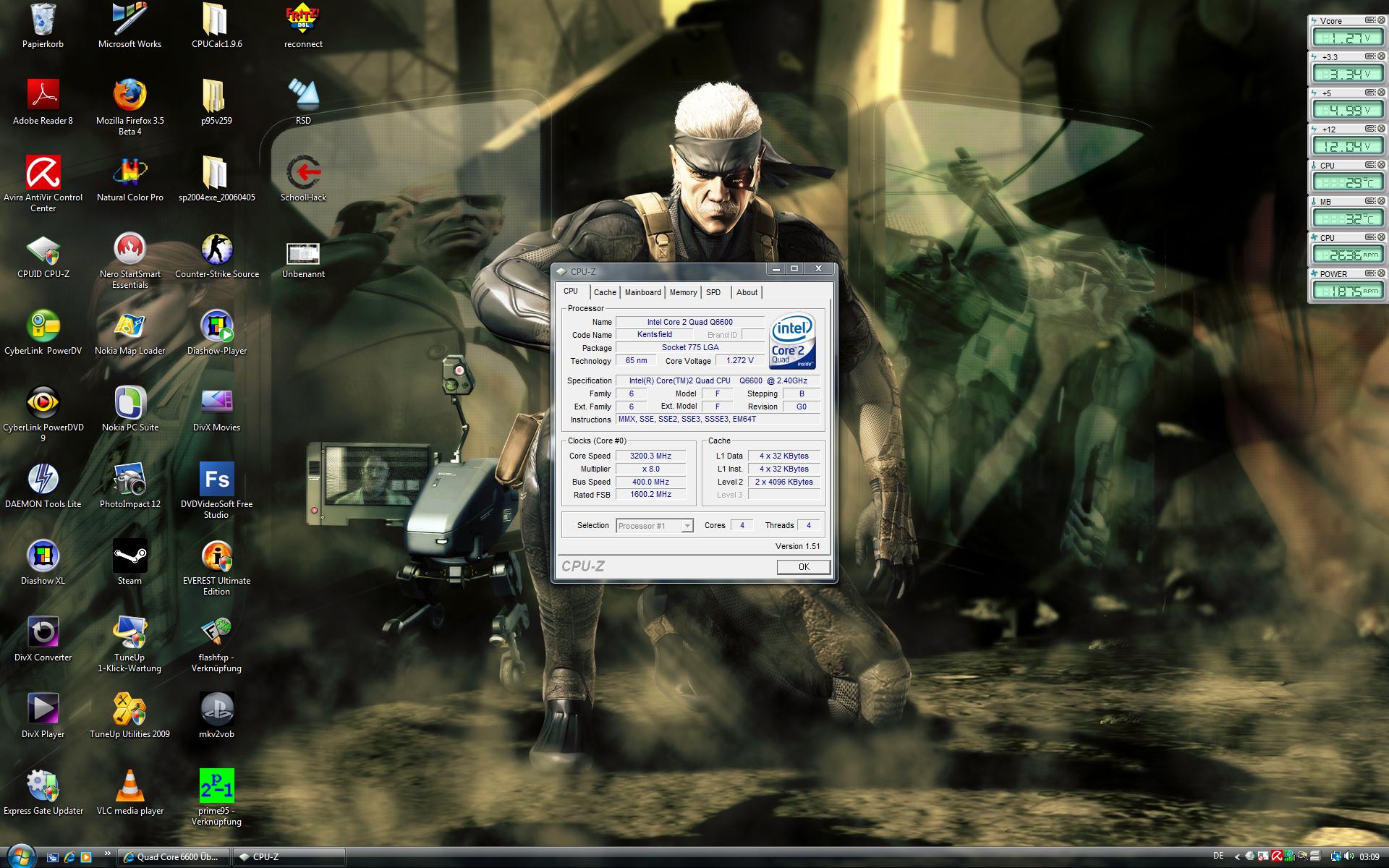

Mach doch bitte mal ein Screen von CPU-Z und Coretemp, jeweils Idle und Last.
Jetzt hab ich die CPU spanung etwas runtergestellt.
NB hab ich auf 1,2V gestellt.
Ram Habe ich auf 2,0v gestellt.
und die CPU habe ich auf 1,325v gestellt.
Bilder einmal unter last und einmal im Idle.

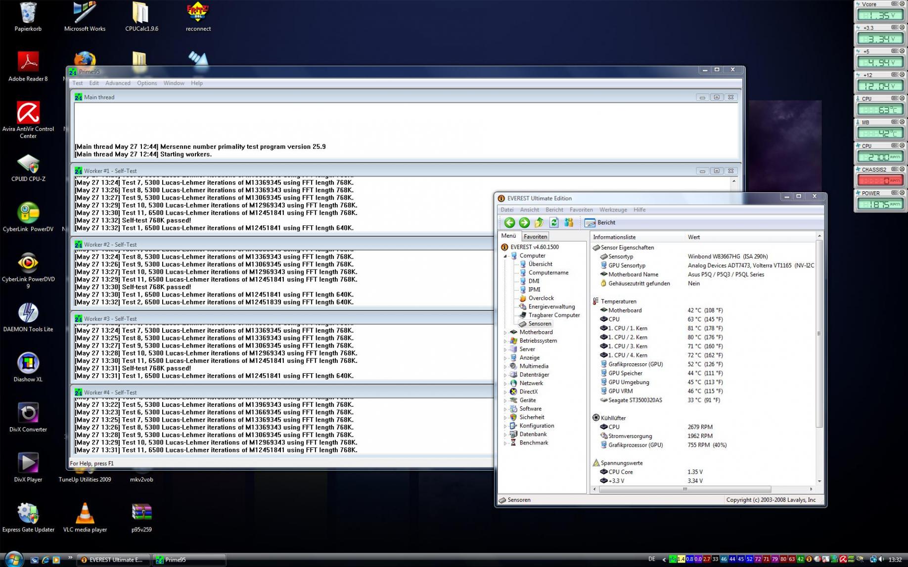

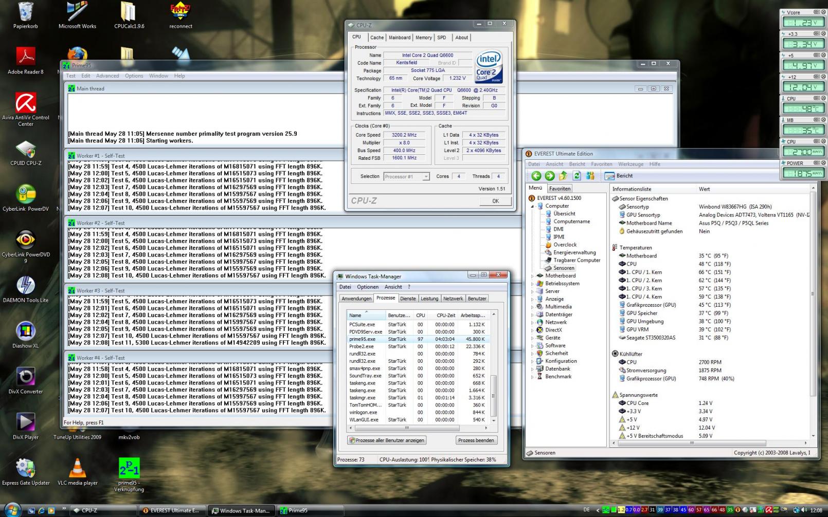

Hier hab ich jetzt idle und last erstellt.
Sieht doch schon viel besser aus. Temps sind in Ordnung, Spannung mit 1,23V für 3,2GHz auch super.
Kannst ja mal probieren sie noch ein wenig zu senken.
