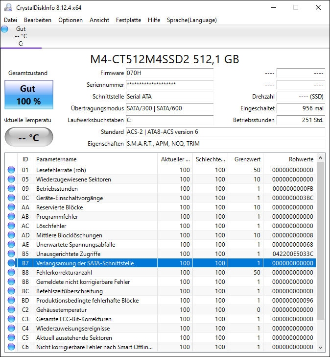

Ich habe auch eine M4. Die Werte bekommst Du da nicht raus. Nur die Löschzyklen sind bei einigen Versionen von CDI zu sehen.

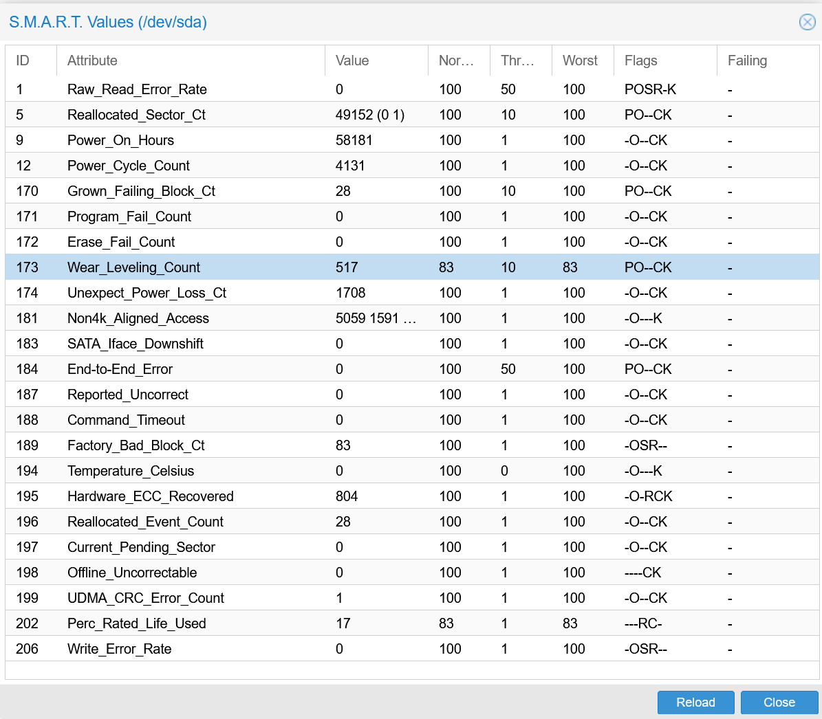

Zumindest meine zeigt mir mehr als genug Info an...
Sowohl percentage used sowie wear leveling count ist indikativ für die Gesundheit des NAND.
Bei im Schnitt 517 P/E-Zyklen von den 3000 oder so für die der NAND anscheinend spezifiziert ist, sieht es für meine SSD gut aus. Wenn der Controller nicht aussteigt, kann die bei der durchschnittlichen Belastung nochmal 250.000 Betriebsstunden schieben.
Bis dahin ist dann nicht nur die SSD sondern auch ich so langsam reif für den Ruhestand.
Wahrscheinlich noch viel mehr. Beim Dauerschreiben hat eine M4 mal über 32000 Löschzyklen erreicht. So schnell geht meine 512GB nicht in Ruhestand. In zwei Jahren bin erst mal ich dran.
