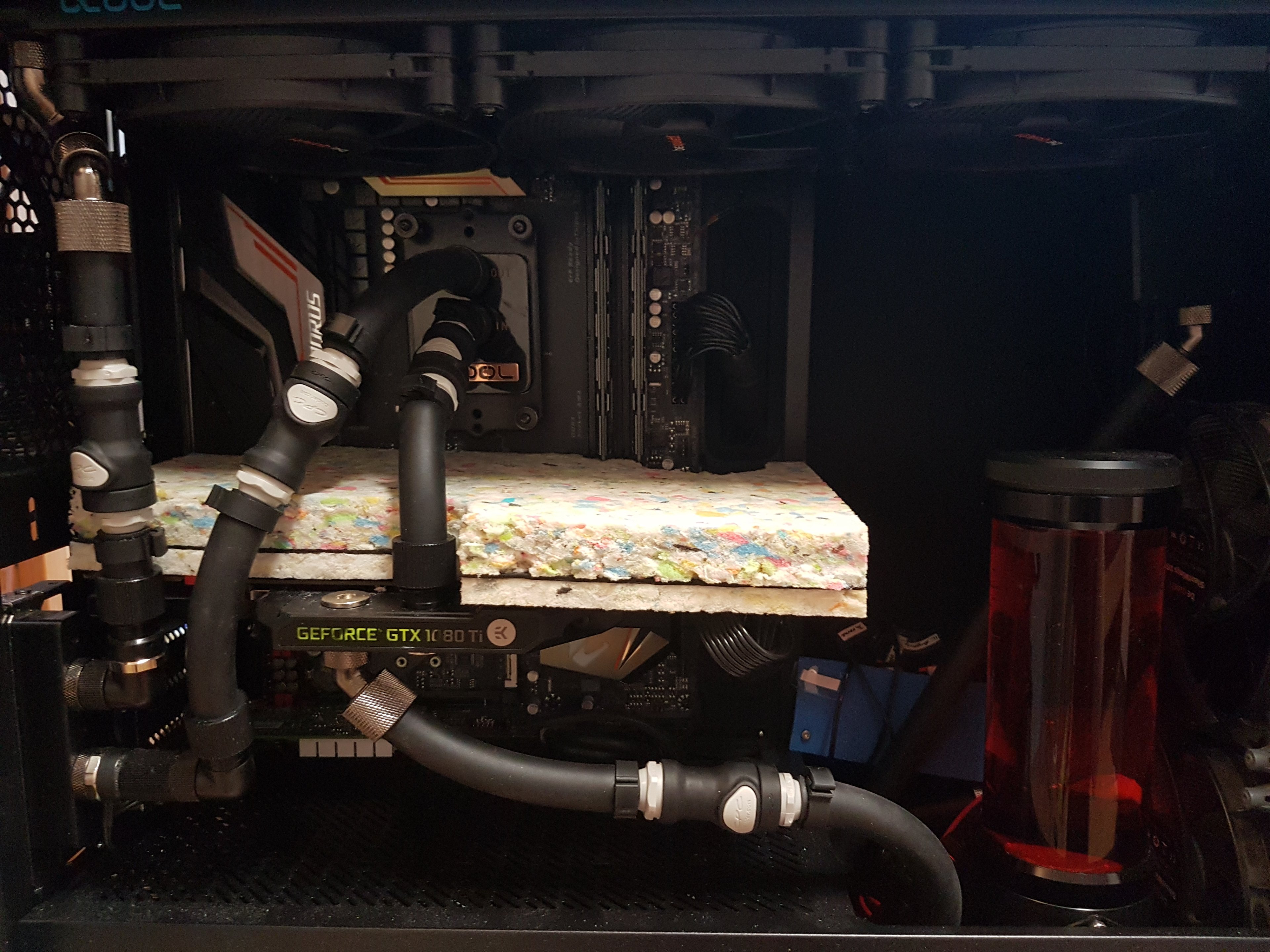

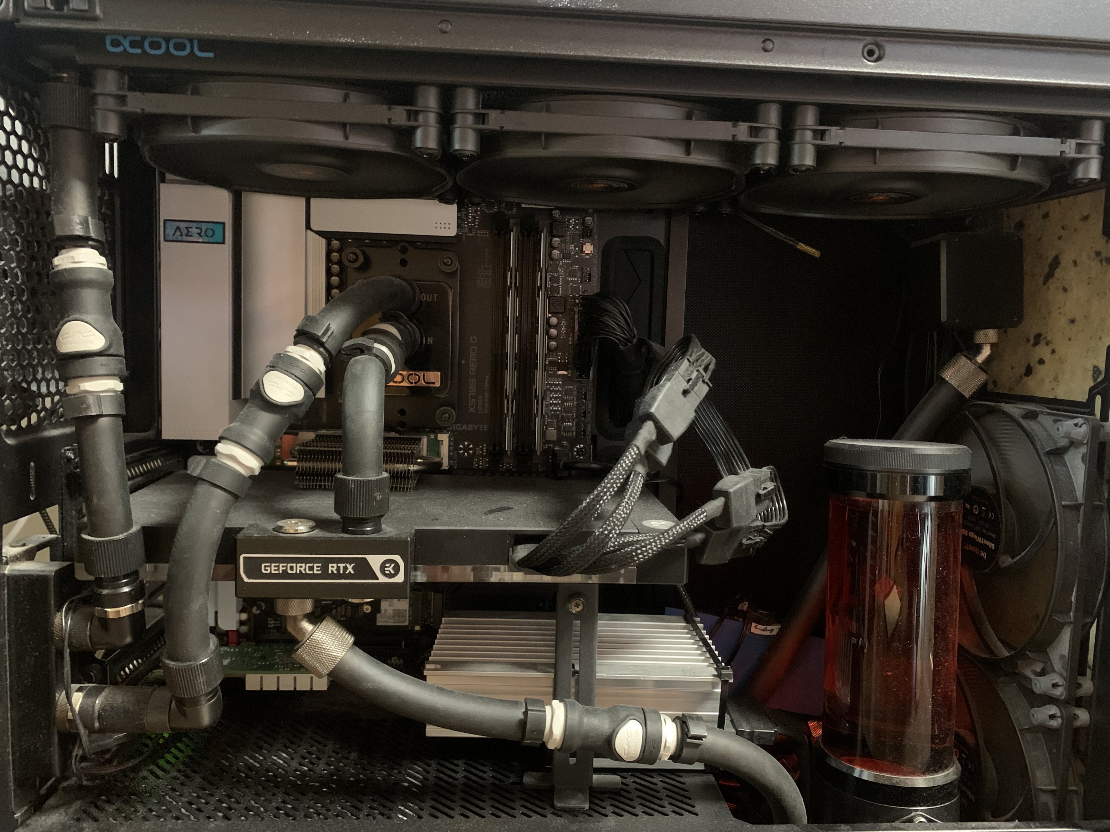

Ich hatte meine WaKü (fast) von Anfang an absichtlich extrem wartungsfreundlich und modular ausgelegt um bei Troubleshooting oder Komponententauch möglichst wenig Aufwand zu haben.
Mir war schon im Vorfeld klar war, dass falls ich jedesmal das Wasser ablassen muss um z.B. an den m.2 Slot unter der GPU zu kommen, dann flipp ich aus.
Daher - scheiß auf die Optik. Wartungsarme EPDM Softtubes und QDCs (Quick Disconnects) zwischen allen wichtigen Kreislaufkomponenten sind angesagt.
Modularer Innenausbau 2020:
Derselbe Kreislauf 2024:
Der R5 3600 wurde gegen einen R5 5800X getauscht
Das Mainboard wurde getauscht
Die GTX 1080Ti wurde mit einer RTX 4090 ersetzt
Alle SSDs wurden in der Zwischenzeit ausgetauscht
Und dennoch musste ich zu keinem Zeitpunkt das Wasser vollständig ablassen.
Die größte 'OP' am Kreislauf war, ganz links beim 'Steigrohr' zum internen Radiator den aneinandergereihten Fitting-Aufbau zu entfernen, da hier unter unglücklichen Umständen Wasser austreten konnte. Unschön. Ansonsten musste ich nur einmal beim Tausch der GPU das Schlauchstück zwischen GPU und CPU anpassen weil die neue GPU eine etwas andere Breite hat als die alte.
Als ich meine System-SSD getauscht hatte musste ich wegen kleinen Problemen mehrfach an den Slot und bestimmt 5x die GPU aus dem System nehmen. Mit den ganzen QDCs hat das beim letzten Ausbau vielleicht 20s länger gedauert als wenn ich eine Luftkühlung hätte, mehr nicht.
Pumpe und Radiator habe ich auch extern stehen, natürlich mit QDCs angebunden - die interne Pumpe im Bild hat einen Bypass (für den ich 3 Ventile im Keller des Gehäuse verbauen musste) und wird nur angeschaltet, wenn ich den PC ohne zusätzliche Zubehör mitnehme und mich für die Zeit auf den internen Radiator verlasse. Oder falls die externe Pumpe mal über den Jordan wandern sollte.
Ich habe insgesamt 7 QDCs im Kreislauf. Ja, die kosten mich einigen Durchfluss. Das ist mir egal, da dieser trotzdem weiterhin bei >60 l/h ist.
Daher - letztendlich ist das komplett die entgegengesetzte Mentalität von Hardtube... aber vielleicht etwas für dich zum drüber nachdenken?

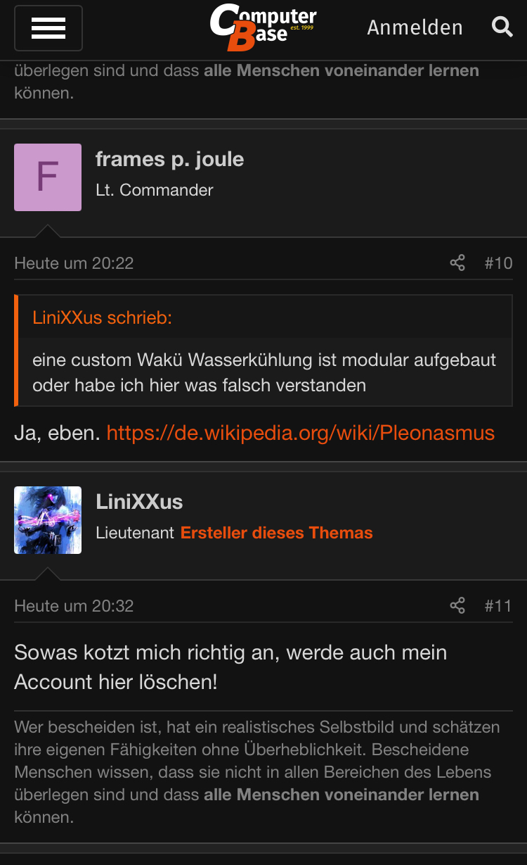

Sowas kotzt mich richtig an, werde auch mein Account hier löschen!

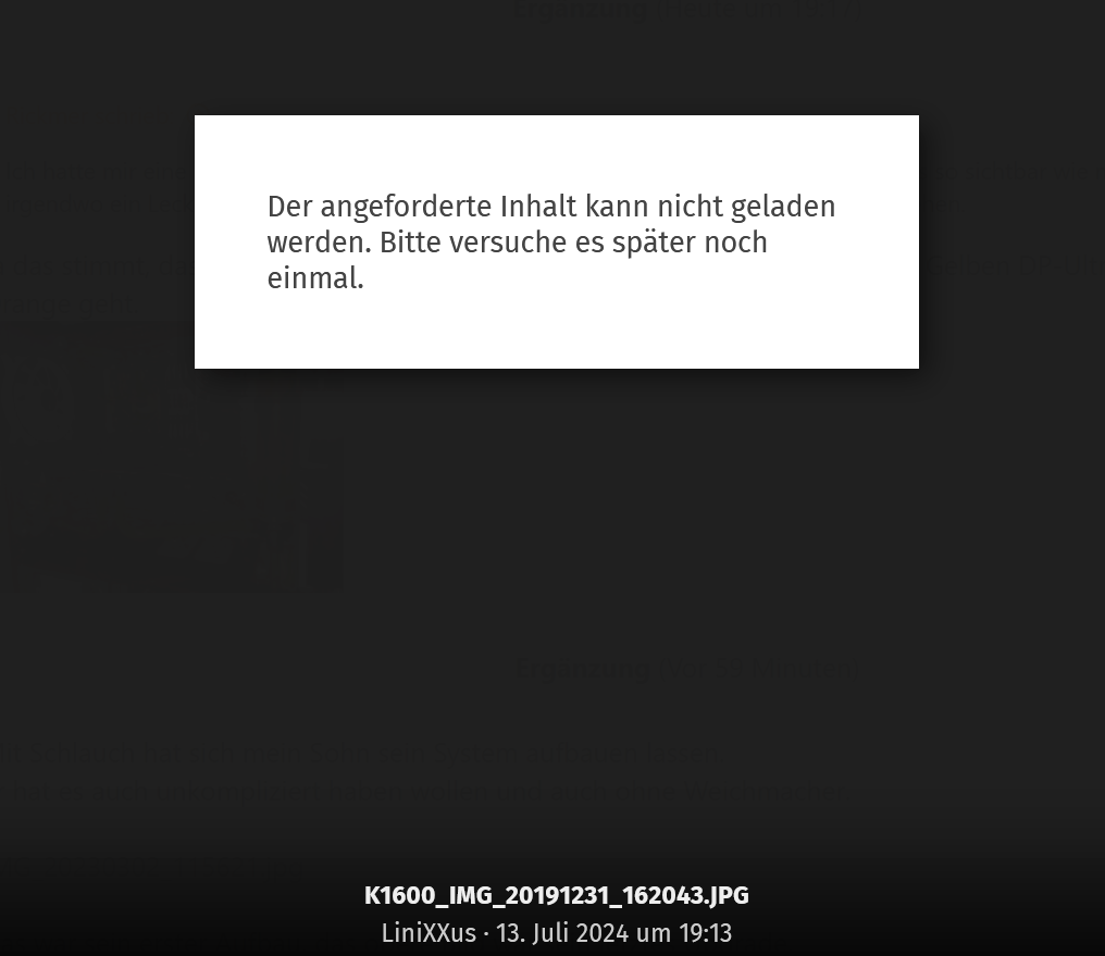

Irgendwas stimmt mit deinen Bildern nicht; immer wenn ich auf die Minibilder klicke um mir das Bild in groß anzuschauen, erhalte ich diese Meldung:
Habe ich was verpasst? Da hier einige Kommentare bearbeitet wurden....
Reaktionen: coasterblog, frames p. joule und Sinusspass
Gab hier nur ein Missverständnis bezüglich des Begriffs "modular". @Rickmer und ich dachten wohl, das wäre etwas anderes als ein schnöder Custom Loop. Kein Grund auszuflippen.
