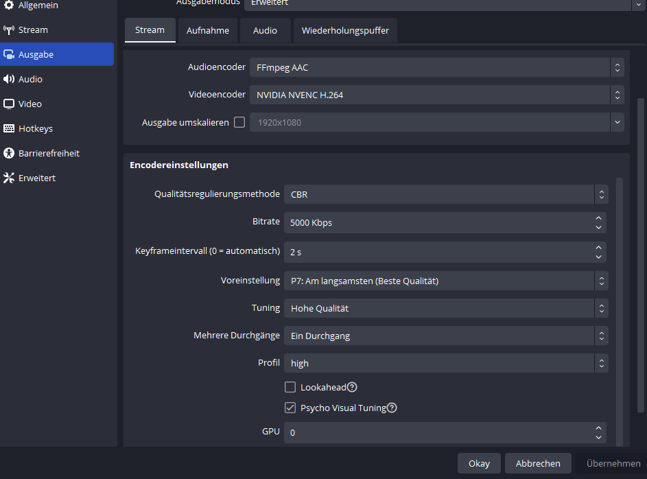

poste mal deine obs settings
ich streame auch über 1 bzw 2 nvidia gpus und eine davon ist eine 4070ti
und hab keine probleme
Stell mal dein 144Hz Monitor auf 120Hz runter. Ich nehme ma an, du streamst mit 60fps? Deine OBS-Settings wären schon wichtig, denn dein Problem gibt es ja nur, wenn OBS aktiv streamt? Teste mal bitte auch die Aufzeichnung auf Platte in OBS und auch wie oben schon geschrieben, mit nur einem Monitor.

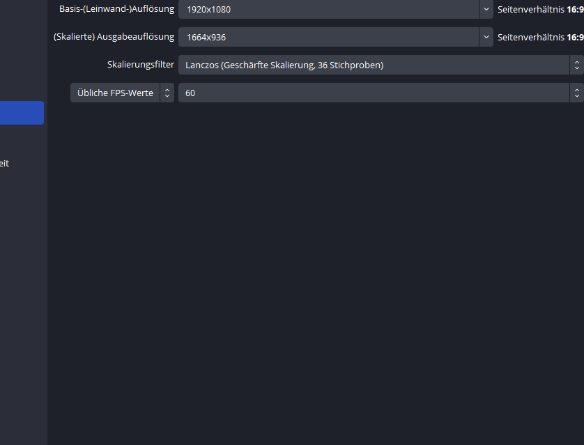

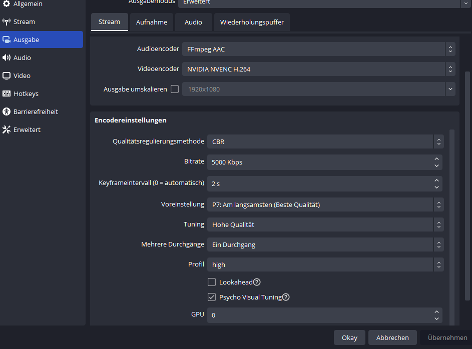

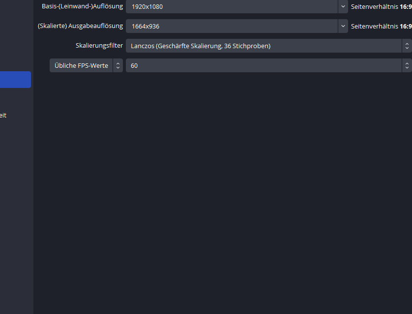

zu den bildern von obs so streame ich auch, wenn ich nur mit 1 pc streame.
ps ich rate dir auf OBS Studio 29.1.3 zu gehen und nicht mit obs 30.0 zu streamen. ich hab trotz potenter hardware (2ter pc) mit der 30er version mehr probleme beim streamen über cpu oder gar gpu probleme welche bei 29.1 nicht existent sind

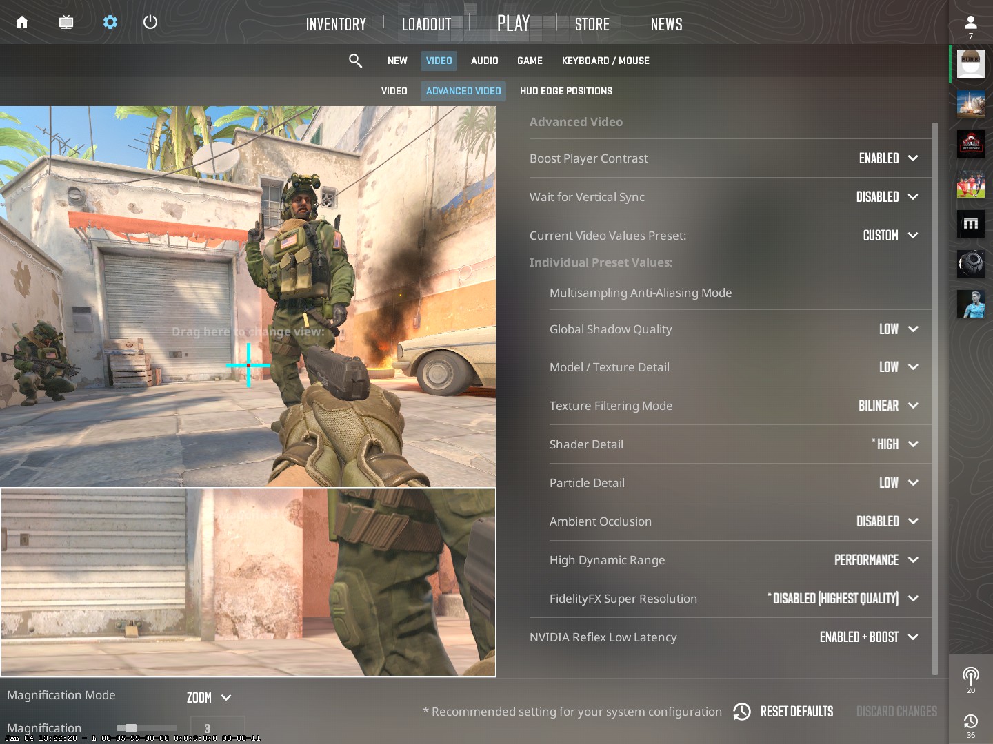

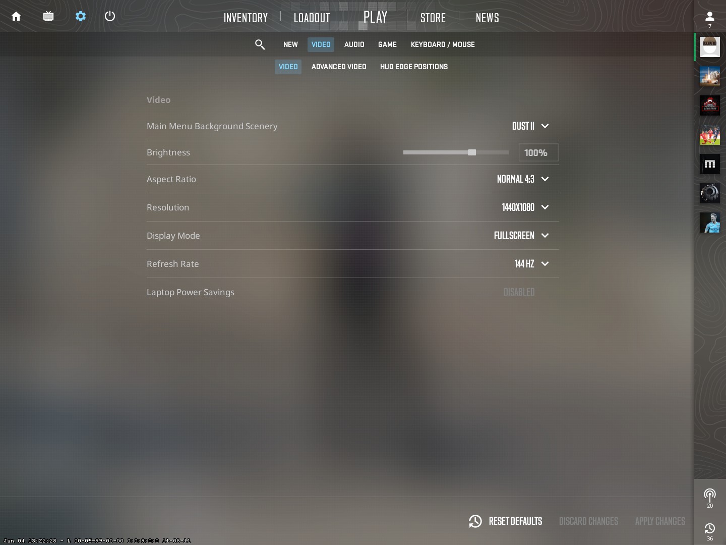

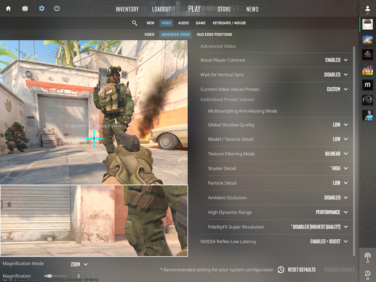

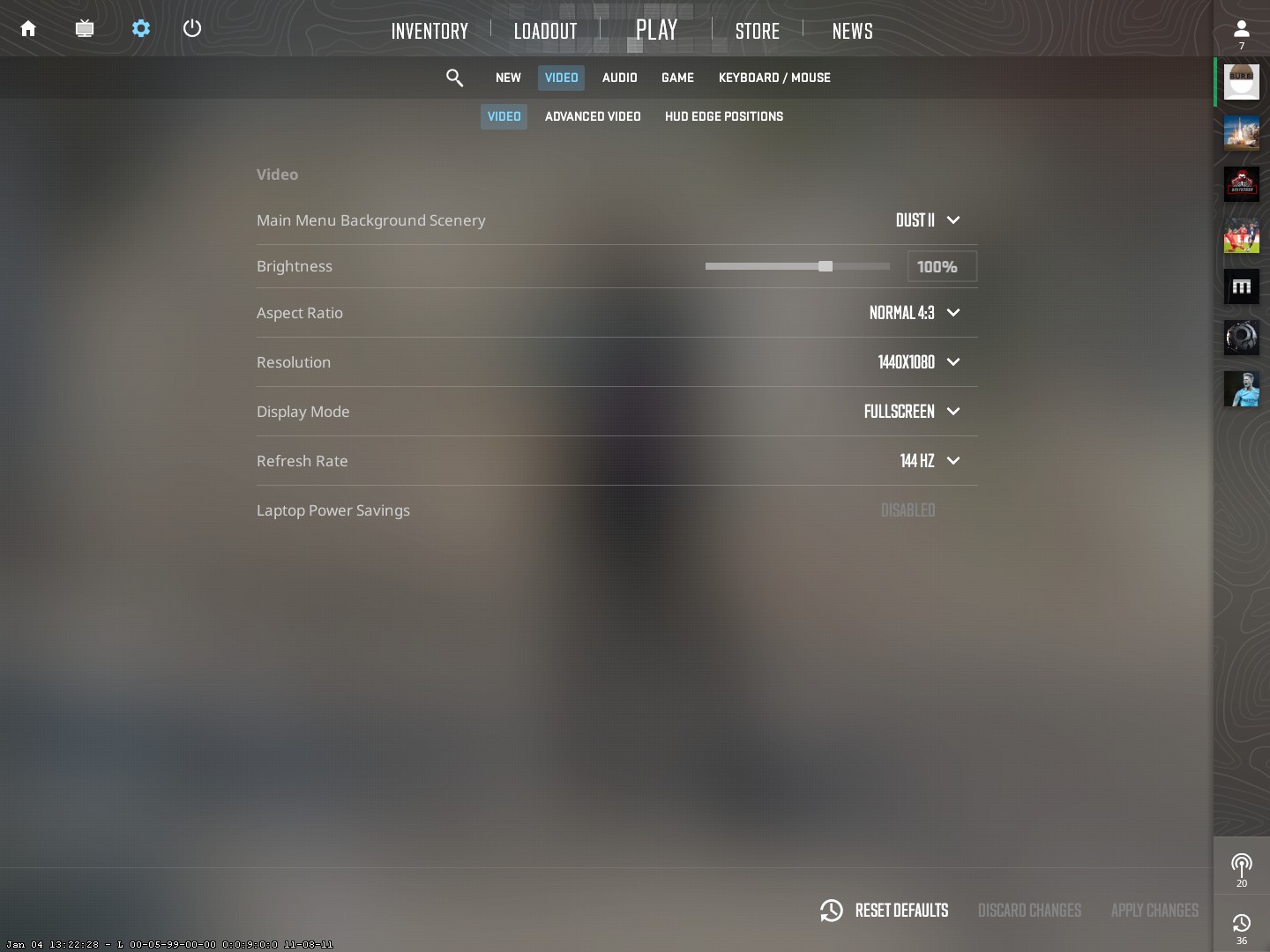

Hier noch meine CS Settings, aber ich bin mir ziemlich sicher, dass es nicht daran liegt, weil das ebenso in valorant oder auch anderen Shootern so laggt. In Story Games ist das manchmal nicht der Fall. Ich habe zum Beispiel mal Outlast gestreamt und da hat garnix gelaggt. Ebenso bei Resident Evil nicht. Aber ich weiß nicht woran das liegt.

Hm, du spielst in 4:3 mit 1440x1080p? Aber oben in OBS hast du 1920x1080 (16:9) eingestellt, soll dat so? Dürfte im Stream ja ordentlich Eierköppe geben :P

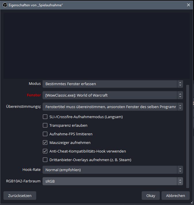

Ansonsten ka, vlt OBS nochmal komplett neuinstallieren/einrichten, also auch den Ordner %appdata%\obs-studio mal umbenennen (wird dann neu angelegt), wo deine ganzen Einstellungen gespeichert sind.

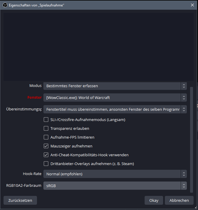

Deine Capture-Methode hast noch nicht gepostet, im Anhang mal meine Settings.

ich mach immer einfach eine bildschirmaufnahme und dann streck ich das auf die leinwand und dann passt das auch mit dem stretched cs.
Da hast du dein Problem. Nehm mal bitte Spielaufnahme.
Edit: Achso und bei "Leinwandgröße" kannst du auch einfach deine richtige Auflösung eintragen, also 1440x1080.
