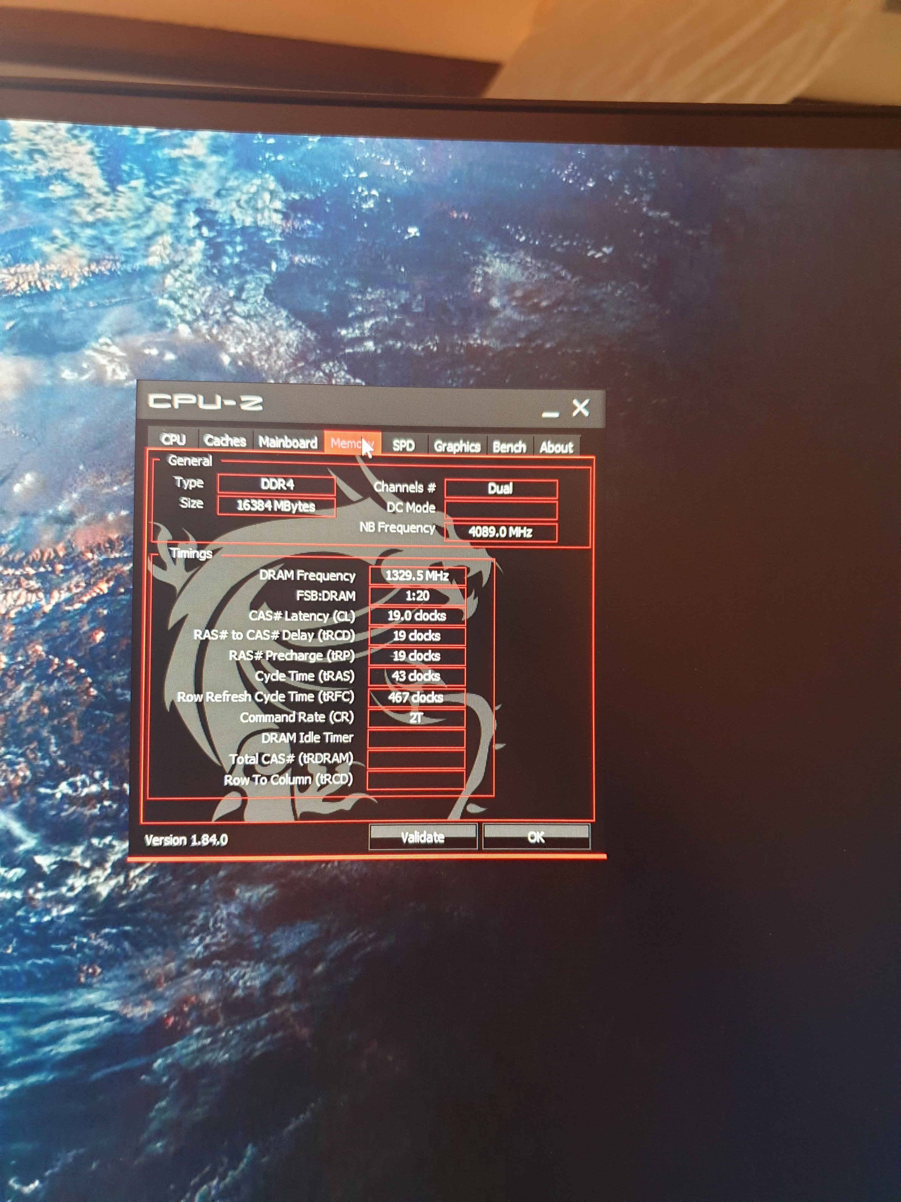

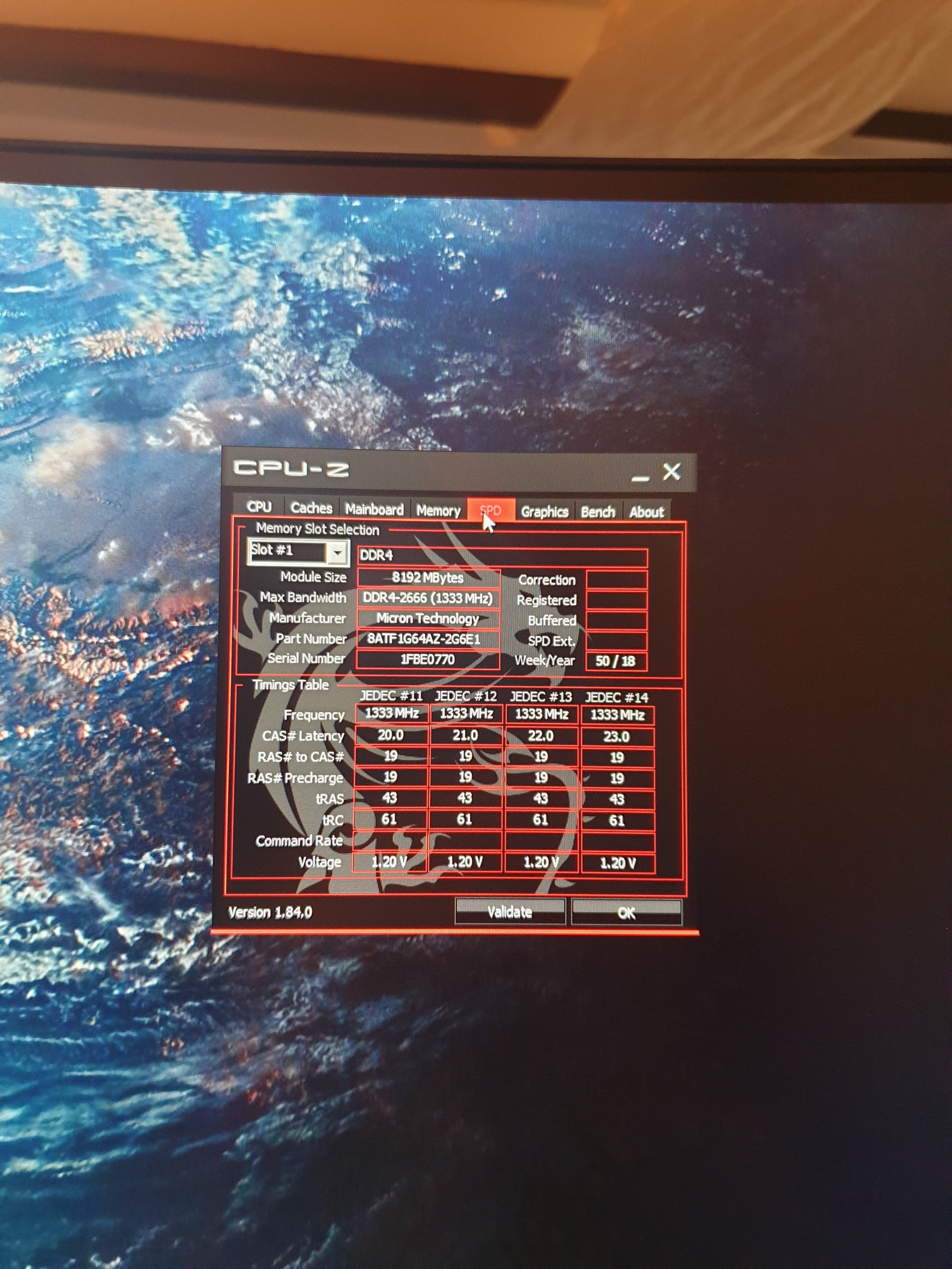

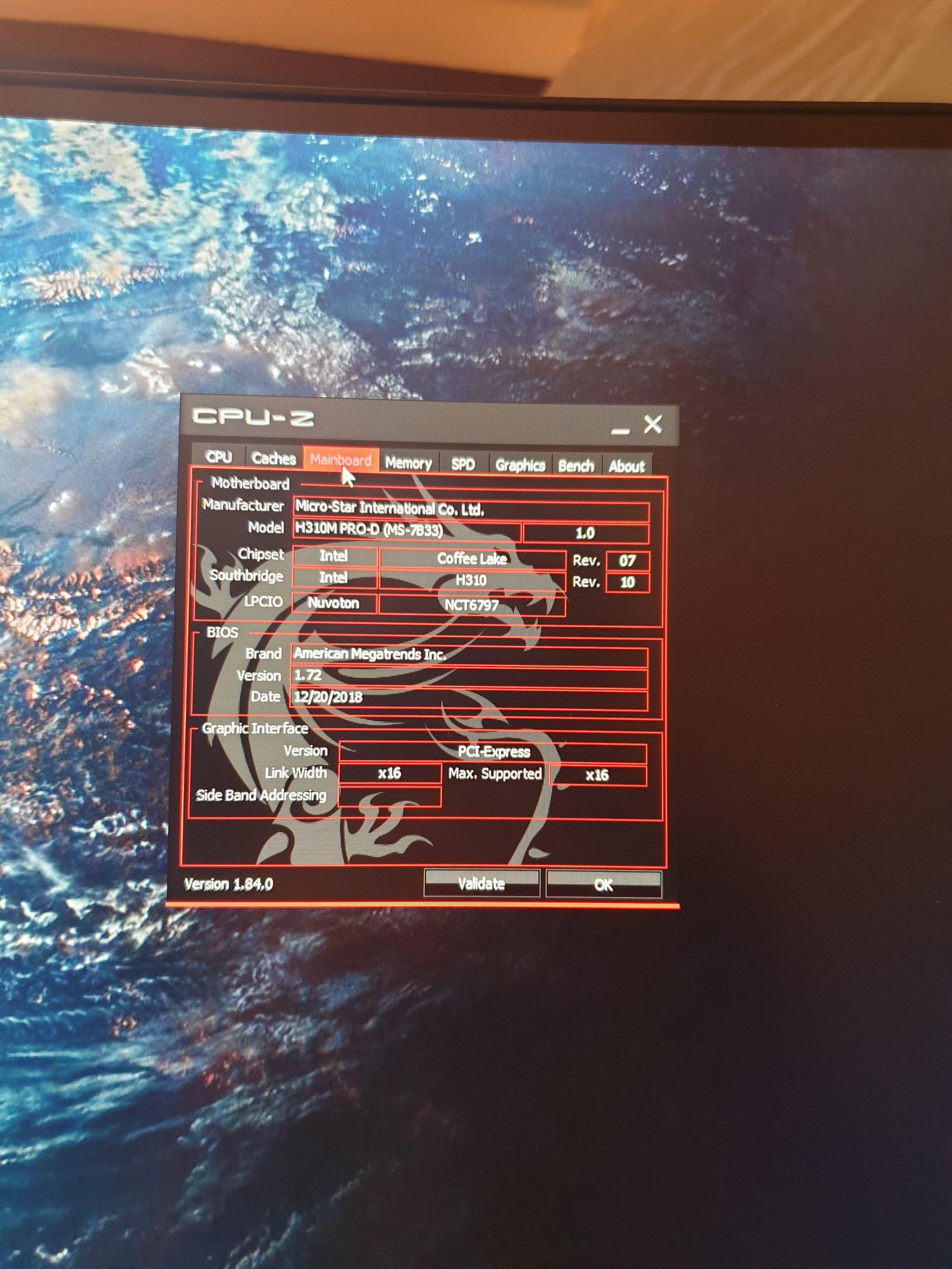

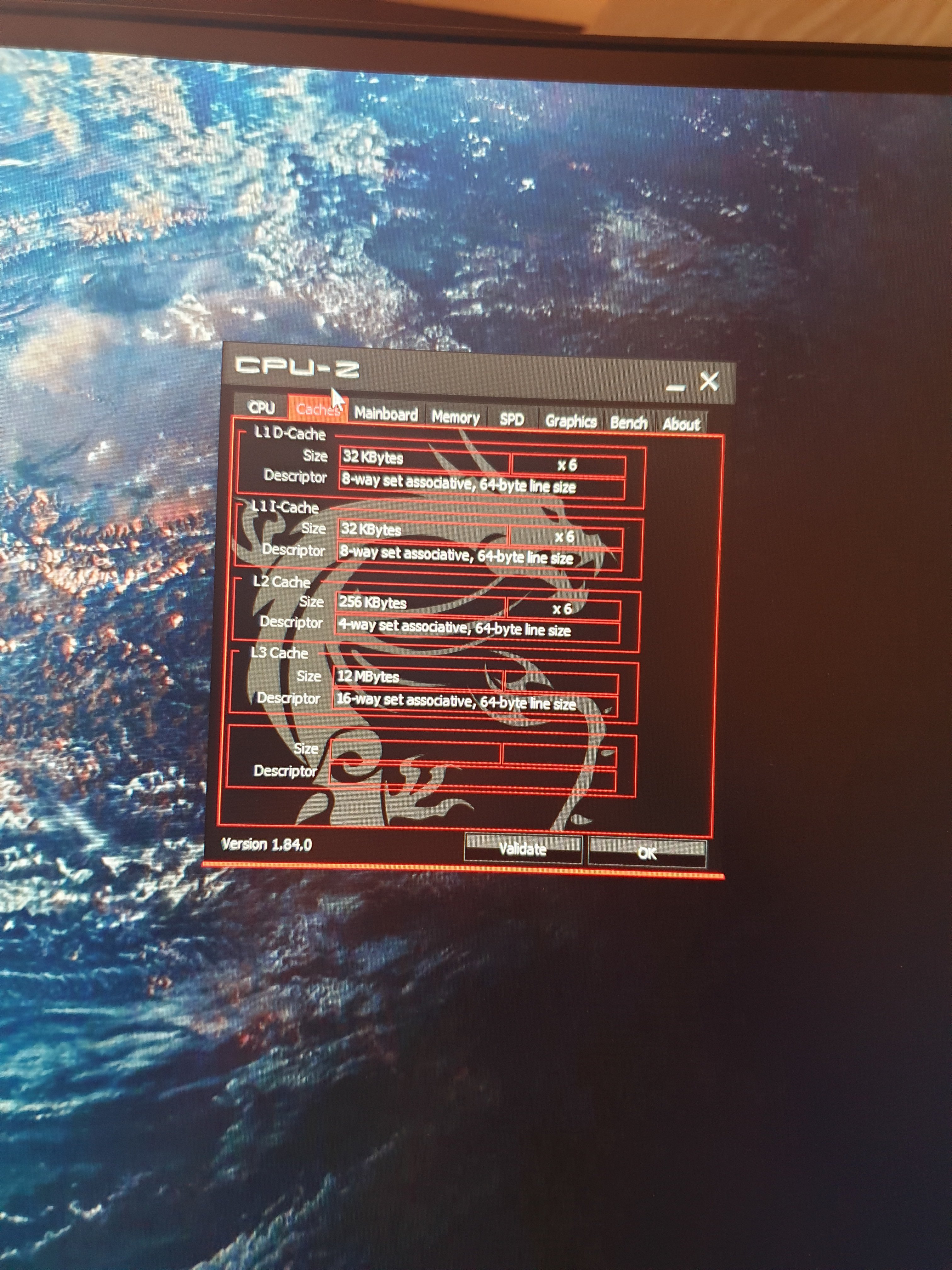

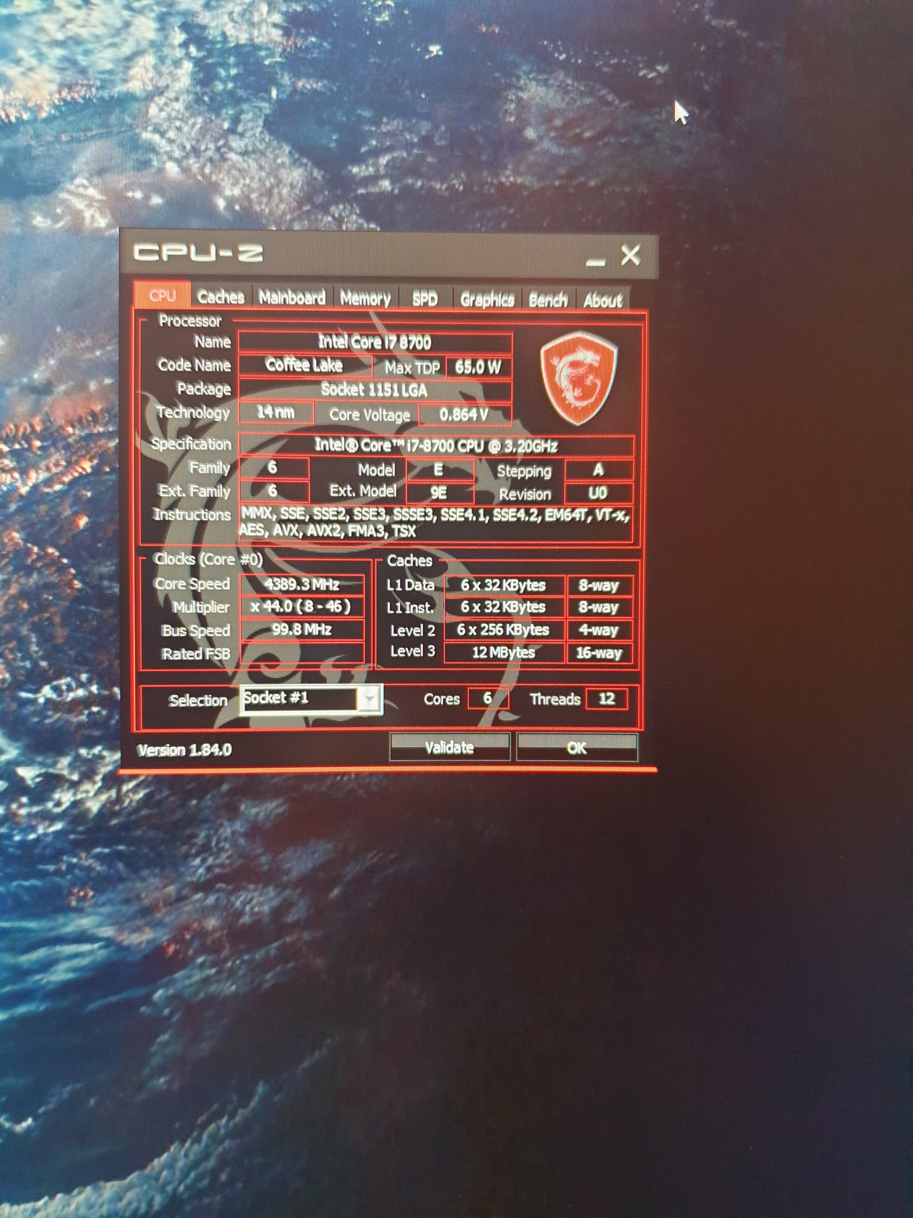

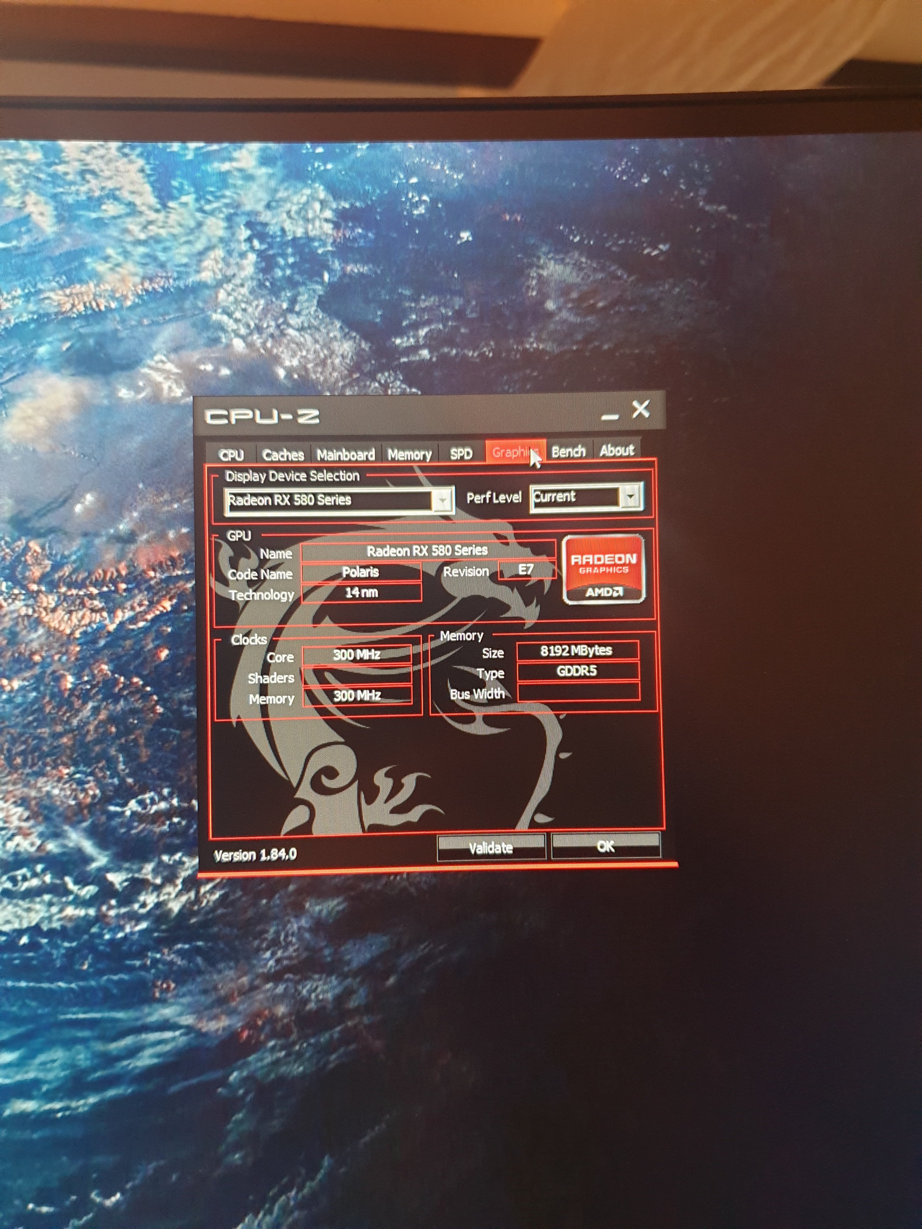

Ich habe gelesen das es theoretisch an meinem Mainboard liegen kann
Das das nicht schnell genug ist oder so ?
Aber schicke euch mal ein paar Daten von CPU z
