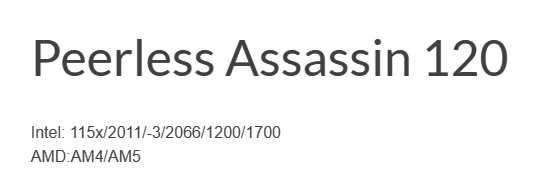

für ryzen 5 7600 ich bracuhe cooler mit AM5 aber Thermalright Peerless Assassin 120 laut der Beschreibung ist für AM4. Ich glaube du meinst SE version.

für ryzen 5 7600 ich brauche cooler mit AM5 aber Thermalright Peerless Assassin 120 laut der Beschreibung ist für AM4. Ich glaube du meinst SE version.
https://www.thermalright.com/product/peerless-assassin-120/
Laut Hersteller für AM4 und AM5
AM4/Am5 ist kompatibel so lange keien eigene Backplate genutzt wird was hier nicht der Fall ist sowohl der SE als auch der non SE passen auch auf AM5.
Sowohl der SE als auch der non SE passen auf den Sockel AM5; beide schon darauf montiert.
Siehe auch die Beiträge über mir.

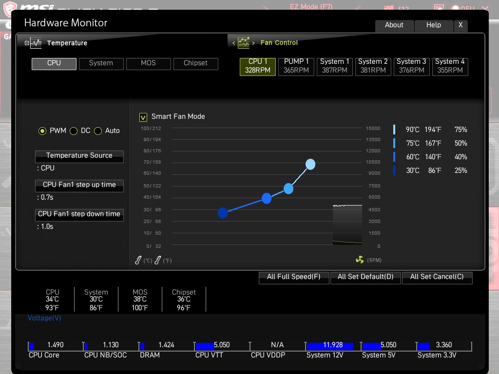

Wir reden hier von einer CPU mit einem Maximalverbrauch von 88W vom 7600 ausgehend.
Nochmal eine leise Kühlung steht und fällt mit einer vernünftig eingestellten Lüfterkurve.
Auf 100% werden so ziemlich alle Lüfter hörbar sein, der Trick ist es, die Lüfter so einzustellen, dass sie nicht gleich bei 60° CPU Temp auf 100% gehen weil das als Beispiel komplett unnötig ist.
Reaktionen: JollyRoger2408
Kann man bereits im BIOS einstellen, sodass man keine Software mitlaufen lassen muss. Gleiches gilt für die Lüfter des Gehäuses. Das ist aus meiner Sicht eine sehr gute Möglichkeit, wenn man insgesamt nicht allzu viele Lüfter steuern möchte.

@Fropsy
Am besten ist es das direkt im BIOS einzustellen so habe ich es zumindest gemacht.
Das wäre mal ein Beispiel wie es bei mir aussieht (MSI BIOS), je nach MB kann das natürlich etwas anders aussehen und je nach Kühler und Vorlieben können auch die Einstellungen etwas varieren.
