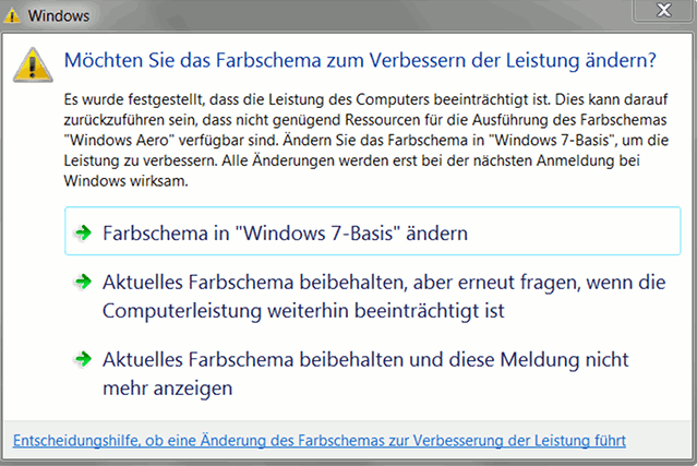

ich bekomme seit einer Zeit beim zocken folgende Meldung von Windows:
Da ich jedoch eine R290x mit 8GB Speicher besitze kam mir das etwas merkwürdig vor, weshalb ich versucht habe dem auf den Grund zu gehen.

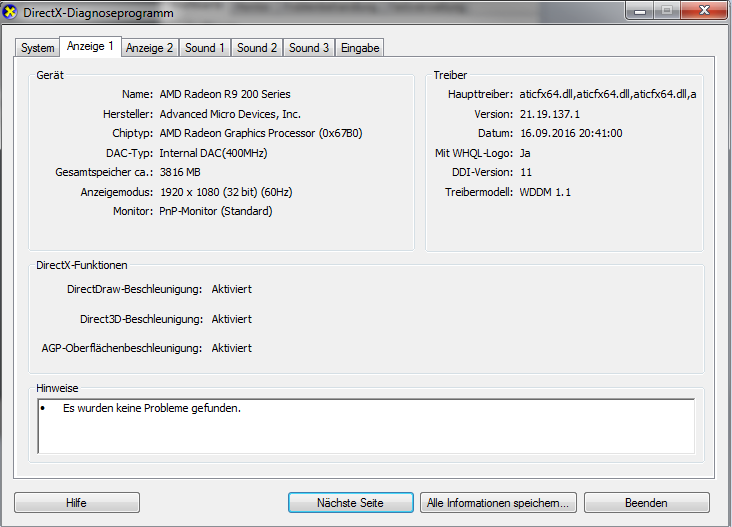

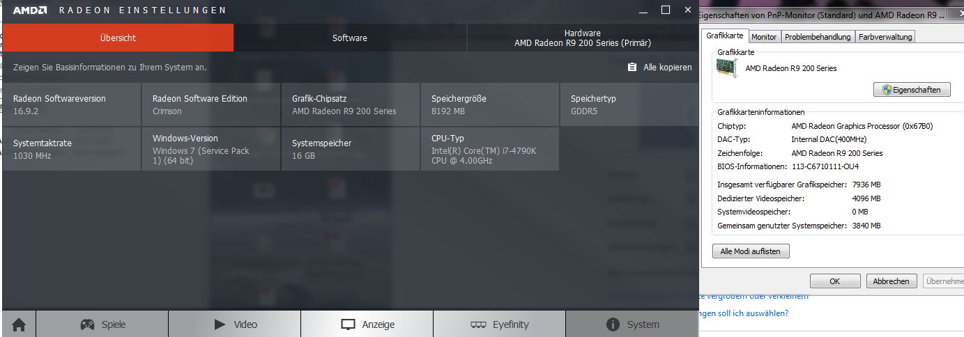

Dabei schaute ich mir die Informationen bezüglich der Grafikkarte in Windows und Dxdiag an:
Windows hat wohl erkannt das es 8 GB sind aber es stehen nur 4 GB zur Verfügung?
Im dxdiag hingegen werden nur 4 GB angezeigt.
Ich bin leider damit restlos überfordert und benötige daher Hilfe.
Ist es möglich das mein Computer nur 4 GB des 8GB Speichers benutzt? Falls ja, wie kann ich das ändern?

die 8 gb sind von der gpu und die nutzt die NUR wenn es nötig ist!
deine meldung hat nichts mit dem gpu speicher zutun, also finger von lassen. bei was tritt denn der fehler auf? (sag jetzt nicht, beim spielen)
der tritt eigentlich auf, wenn der kartentreiber probleme macht, versuch mal ein älteren treiber für die karte zu nutzen.

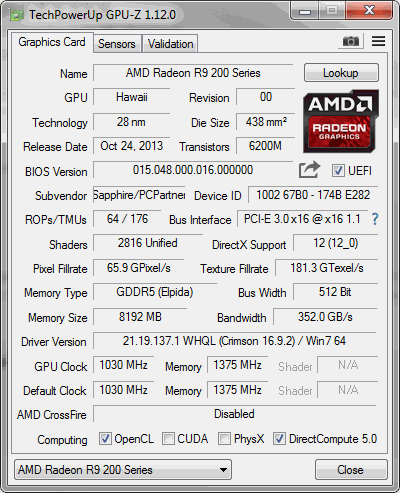

um deine karte auslesen zu können, nimm doch bitte GPU-Z oder msi afterburner.

Servus, hat nichts mit deiner Graka zu tun, Windows bezieht sich damit auf den Arbeitsspeicher (RAM) weil es denkt du hättest da zu wenig, jedes Spiel benötigt welchen und die Hintergrundprozesse von Windows ebenfalls.
Wenn du nur 4GB Ram verbaut hast, kann das heut zu Tage schon eng werden und Windows bringt dir des öfteren dann diese Meldung beim zocken.
Google mal danach und du wirst einige Texte dazu finden wie du das Problem umgehen kannst.
Grüße
Schau, was CPU-Z sagt. DxDiag und andere Tools zeigen da nicht den echten VRAM an. Bei mir unter Win 10 mit einer 480 8 GB zeigt DxDiag 17 GB (V)RAM an.
Und falls Du Einstellungen an der Windows Auslagerungsdatei vorgenommen hast, das solltest Du wieder rückgängig machen.
Hier GPU-Z:

Die Aero Meldung kann viele Gründe haben. Oft auch sind es alte Spiele, wo Windows sich irgendwie verschluckt. Dafür gibt es auch die dritte Auswahl zum anklicken. Diese Meldung nicht mehr zeigen usw.
Und wie gesagt, prüfe die Einstellungen der Windows Auslagerungsdatei.
Bei mir tritt es bei Spielen wie Witcher 3 / Overwatch auf. Also recht neue Spiele.
An der Auslagerungsdatei hatte ich eigentlich nichts geändert. Laut Windows ist sie ca 25GB groß.
Die Dritte Auswahl zum "nicht mehr Anzeigen" funktioniert jedoch leider immer nur bis ich das Spiel neu Starte. Auch wenn ich unter "Wartungscenter->Wartungscenter-Einstellungen->Wartungsmeldungen-> Windows-Problembehandlung" diese Option ausschalte kommt das Problem wieder. Das war die einzige Lösung zum "nicht Anzeigen des Performance Fensters" die ich finden konnte
post 3 gelesen?!
du brauchst auch nicht nochmal deine gpu daten zeigen. weils mit der nichts zutun hat.
in post 1 sieht man, das du 16gb RAM (arbeitsspeicher) hast, also liegt es auch nicht daran das da zu wenig vorhanden ist.

Nein. Die Erklärung ist ganz einfach.
Die Meldung ist doch im Klartext.
Windows meckert an, dass Du am Desktop wenig FPS hast.
Windows "weiß" gar nicht, dass neben dem Desktop noch ein Game läuft, und wenn das bei einem Ladescreen z.b wenig FPS liefert, dann denkt der Desktop-Manager: Scheisse.. Meldung machen.
Das Problem verschwindet sobald der 2. Monitor aus ist, Aero aus ist, oder Du auf Win8/10 wechselst.
Der einfachste Weg ist wahrscheinlich während dem Zocken AERO zu deaktivieren. Z.b. mit dem Kompatibilitäts-Modus (Visuelle Designs deaktivieren) oder eine Batch Datei auf dem Desktop die Aero abschaltet und die Du mal kurz ausführst, sobald Du anfängst zu zocken.
