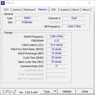

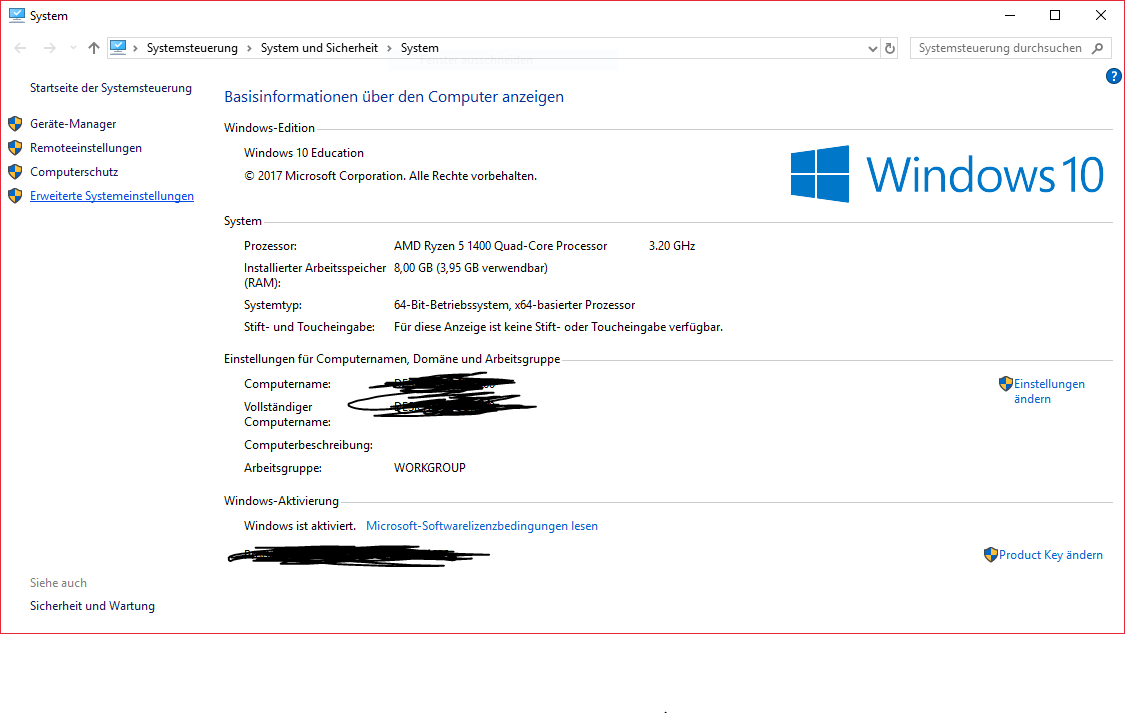

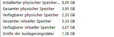

Ich musste leider feststellen, dass windows nur 4GB RAM freigibt, statt der installierten 8GB.
Seit zwei Tagen versuche ich eine Lösung im Netz zu finden, leider werde ich einfach nicht fündig.
Im BIOS werden allerdings auch nur 4096MB angezeigt.
Es handelt sich um folgendes System.
MSI B350 Pro-VDH
Ryzen 5 1400
Nvidia 1060 6GB
Hyper X Fury 8GB memory kit
Fotos werde ich jetzt anhängen :)

Es werden beide Riegel erkannt und diese wurden auch nach den angaben des Mainboards auf die jeweiligen Steckplätze gesteckt.
Was in Windows angezeigt wird, ist salopp gesagt scheissegal!
Ich habe nicht umsonst auf den oben angepinnten Thread und dort insbes. auf Punkt 3. verwiesen gehabt! Den angepinnten Thread angeklickt und dort gelesen hast du scheinbar wohl auch nicht.
Wird dir im UEFI/ BIOS keine 8GB bzw. 8192MB angezeigt, ist Windows vollkommen tabu und du brauchst auch keine Screenshots von/ aus Windows hier anhängen!
Hm... es werden ja 8GB erkannt, aber nur 4 verfügbar.

Wie kann Windows denn bitte 8 GB als installiert anzeigen, wenn das BIOS nur 4 erkennt O.o
