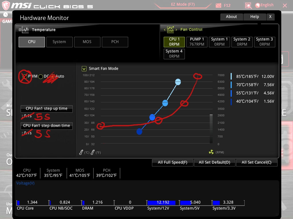

WBWY schrieb:
Die Kurve echt so lassen?
Da sowohl die Drehzahl als auch die Temperatur auf derselben Achse liegen ist es schwer irgendwas da einzustellen. Nur die farbe der Kurve soll anscheinend der Temperaturindikator sein. Das was die da gemacht haben ist grober Unfug.
Du kannst versuchen eine Expotentialkurve einzustellen, also in die Länge ziehen, den Minimal und Maximalwert mit den Endpunkten zu setzen, ungefähr so:
Die Einstellung ist echt mega fummelig, und man hat beim ersten Punkt nur sehr wenig Spielraum. Unter Last ist das System fast leiser als im IDLE :D
habe Online eine Screenshot gefunden (gleiche mobo Cpu kombi).
Weiß jemand wie das Programm heißt was er da nutzt? Scheint sich einfach zu gestalten, als mit dieser Bios-Qual...

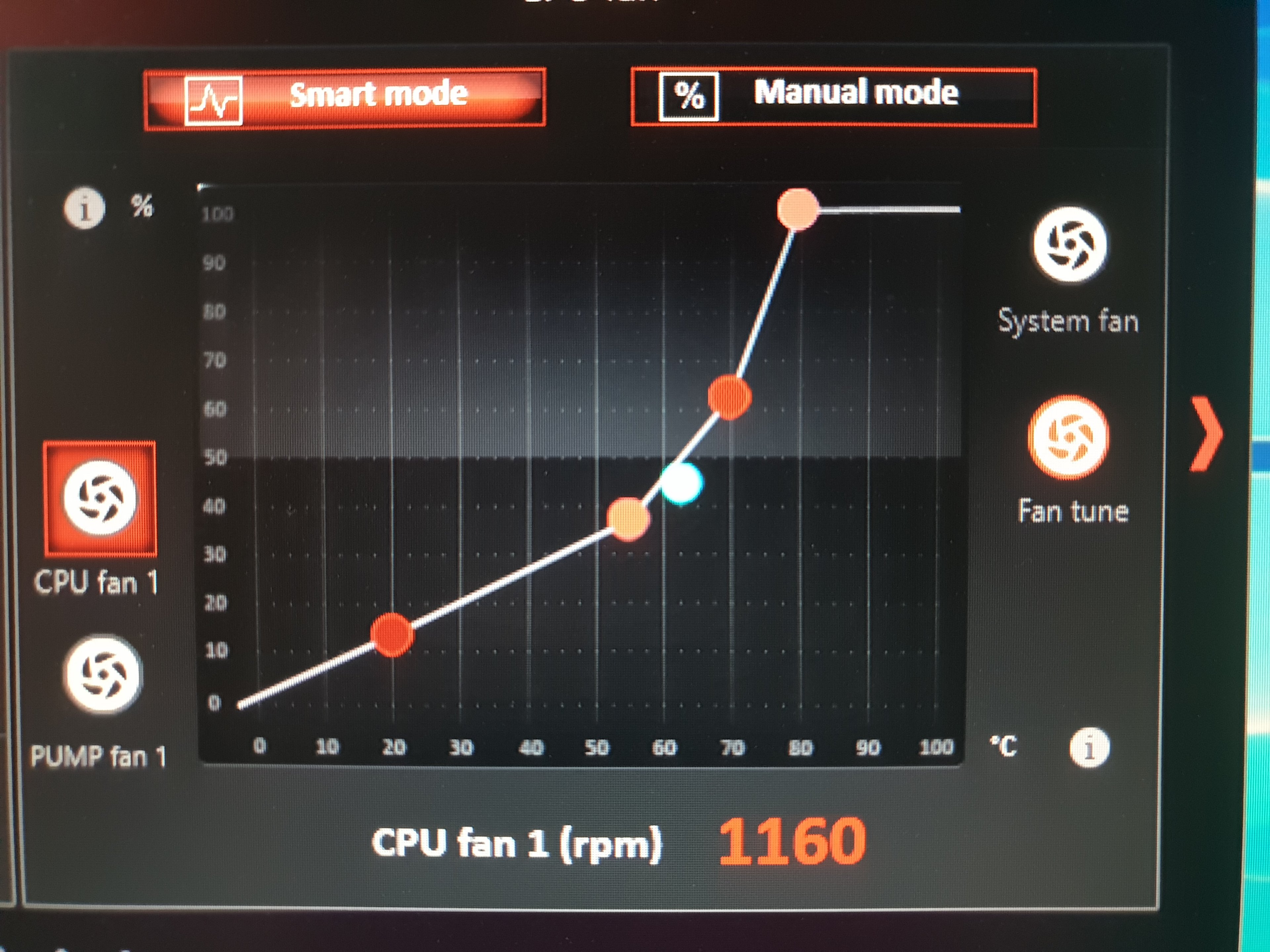

ghecko schrieb:
Welche Temperatur wird denn erreicht?
EDIT:
Mit dem MSI Dragon Center, konnte ich jetzt ein paar Presets wählen, unter anderem ausgeglichen,welche die Lüfter wesentlich ruhiger drehen lässt. Dort kann man auch die Fan-Kurve manuell anpassen ohne ins BIOS/UEFI zu müssen.
Beim Surfen bin ich gerade so bei 39-40 Grad. Lüfter drehen aber konstant auf wie beschrieben. In Game habe ich nicht nachgeschaut, jedoch liefen die Lüfter konstanter. EDIT: nach umstellung auf ausgeglichen im Dragon Center bin ich jetzt bei 33/34 Grad im Desktop Betrieb und die Lüfter drehen mit rund 1050 Rpm, was immernoch hörbar aber okay ist.
Nur nochmal um sicherzugehen, die Taktsprünge auf BoostFrequenz auch im normalen Desktop-Betrieb sind normal und dem aggressiveren Boostverhalten zuzuschreiben, welches du beschrieben hast? Mit dem Umschalten auf den "ausgeglichen" Modus sind auch die Sprüge verschwunden und die CPU läuft jetzt bei 3600mhz. Werde es dann mal bei spielen betrachten.
