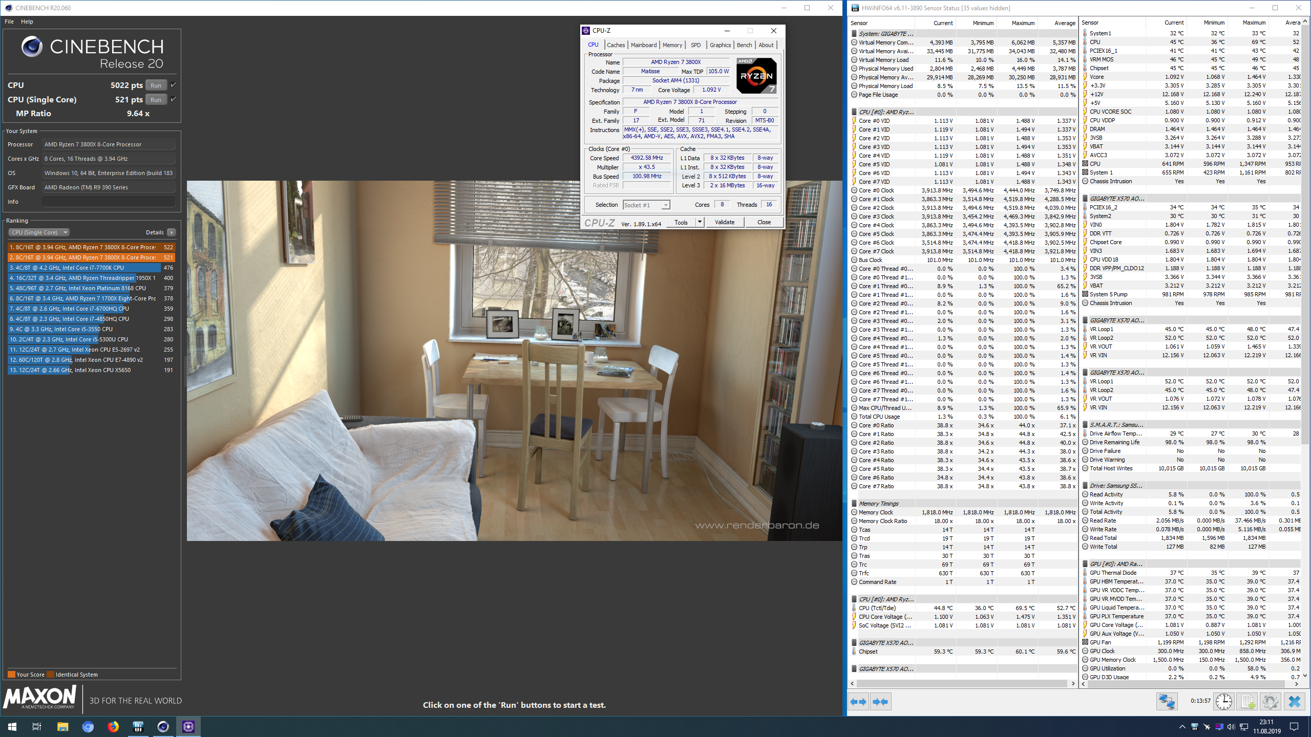

Anbei ein Screenshot von einem Cinebench 20 run mit den oben genannten Einstellungen.

@Shushei vielen Dank für dein Feedback, die lieben Worte und deinen eigenen Erfahrungsbericht. Bitte poste diesen doch auch mal 1:1 hier in der Review Datenbank, denn genau das ist es was wir da suchen.
Du kannst deinen Post ruhig 1:1 kopieren, denn der Sinn der Datenbank ist es User mit ähnlichem Setup zusammenzuführen, so dass der eine dem anderen Helfen kann.
In deinem Fall liegt’s wohl eher am Board, der Umsetzung des BIOS durch Gigabyte und der Implementierung des aktuellen AGESA-Codes.
Welches AGESA ist aktuell für dein Board verfügbar?
Ganz allgemein kann ich Dir folgende Dinge mit auf den Weg geben:
  • X470 performt aktuell leicht besser als X570
  • Gigabyte ist (wie Asus) in Sachen BIOS und AGESA ein wenig hinterher
  • ASRock zur Zeit ganz weit vorne in der Hinsicht
Aus den genannten Gründen wundert es mich nicht, dass dein 3800X meinem 3800X ein wenig hinterher hängt.
AGESA 1.0.0.3ABB und der neue AMD-Chipsatztreiber (1.07.29.0115) haben bei mir noch einmal richtig was bewegt.
Singlecore boostet mein 3800X jetzt bis auf 4,525 GHz, auf alle Kerne sind es in der Regel 4,325 bis 4,375 GHz.
Ich denke, die gesamte Plattform benötigt noch etwas mehr Reife, je nach Boardhersteller mehr oder weniger.

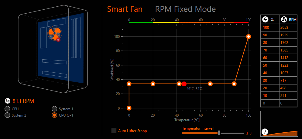

RYZ3N schrieb:
Nervig ist halt wenn auf dem Desktop plötzlich der CPU-Lüfter aufdreht, was ich beim 2700X nie hatte. Ein echtes No Go was mich tierisch nervt.
Dass die CPU-Kerntemperatur als Regelgröße für die Lüftergeschwindigkeit unbrauchbar ist, war doch schon bei Haswell (und den anderen Intel-Wärmeleitpasten-Heizöfen) so.
Eine technisch "saubere" Lösung wäre, nach der Kühlkörpertemperatur zu regeln, und diese auf einem niedrigen Wert <50°C zu begrenzen. Ich war allerdings zu faul, die Regelschaltung zu bauen, weil die "Notlösung" hervorragend funktioniert: Kühler-Overkill plus Festdrehzahl :cool_alt:
Die Windows-Lüftersoftware vom Gigabyte X570 Aorus Elite lässt sich zum Glück austricksen, so dass sie erst bei 88°C hochdreht. Den Noctua NH-U12A habe ich damit so eingestellt:
812607
812608
Konstante 800 U/min für beide Lüfter reichten auch schon für den 3700X, aber die leichte Rampe bis auf 1200 U/min erwies sich ebenfalls als praktisch unhörbar. Den absaugenden Lüfter habe ich auf 800 U/min belassen, weil bei beiden auf 1200 minimale Schwebungsgeräusche zu hören waren.
Reaktionen: Zynicus, Nixdorf, iron-man und 2 andere

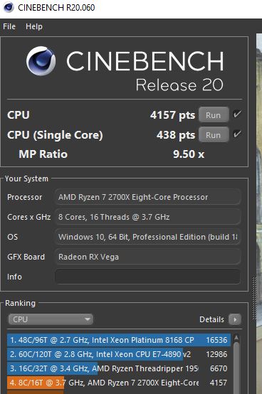

Netter Test und vielen Dank für die Arbeit die ihr darin gesteckt habt. Vielleicht sind für euch auch meine Ergebnisse Interessant? Ein 2600x System habe ich ebenfalls den ich testen könnte wenn gewünscht
Ryzen 2700x@stock PBO Aktiviert (gekühlt vom Dark Rock Pro 4)
MSI X470 Gaming Plus
16GB Corsair vengeance 3200Mhz CL14
Sapphire Vega56
