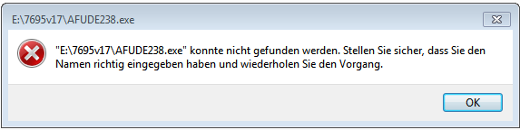

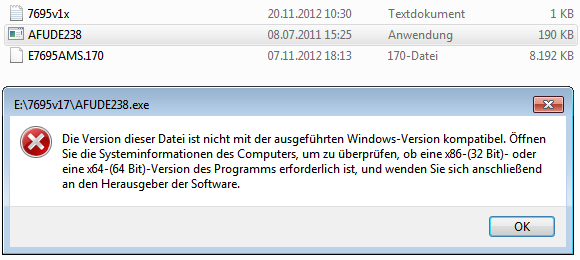

Wie flashe ich denn das BIOS? Habe mir die neueste Version für Win7 von der MSI Seite runtergeladen und auf einen USB Stick gepackt, doch kann es nicht starten (Die Version dieser Datei ist nicht mit der ausgeführten Windows Version kompatibel...). Wenn ich als Admin starte wird die Datei garnicht gefunden.
Neustarten, ins Bios gehen und dort flashen, da müsste es einen Menüpunkt fürs flashen von USB Sticks geben...
Soo, habs jetzt geschafft zu updaten und jetzt funktioniert alles wunderbar, vielen Dank für die Hilfe :D
