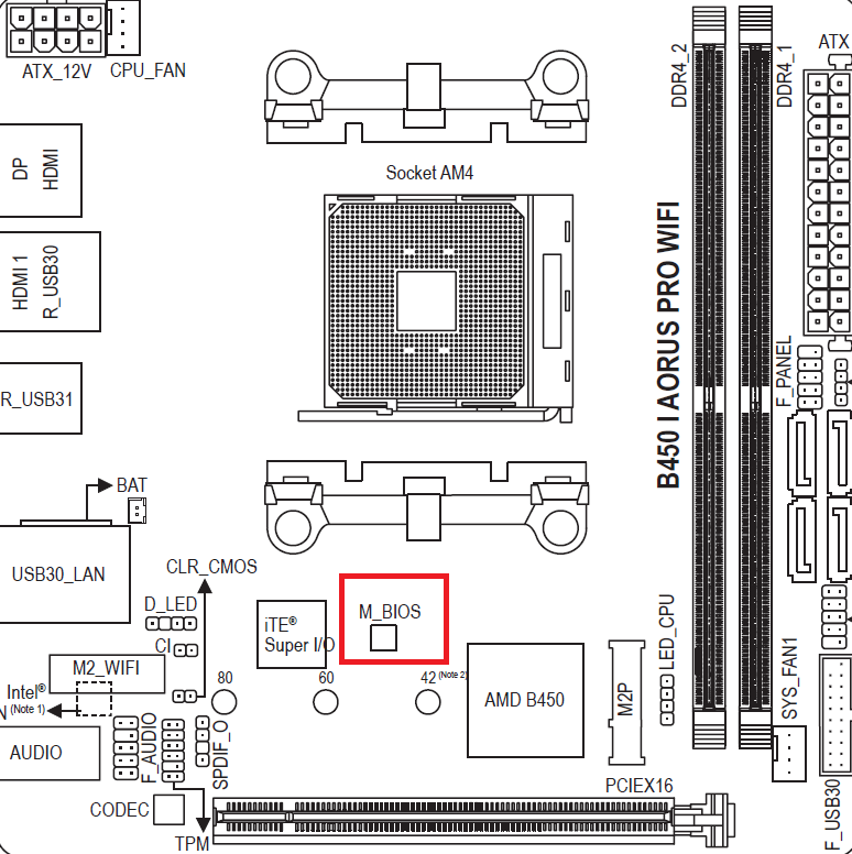

Richtiges Bios für den Prozessor vorhanden?Ist denn ein Speaker verbaut welcher einen Ton von sich geben könnte?
danke für deinen schnellen Beitrag ! :)
Das Board sollte vollkompatibel zum R7 3700X sein. Wie kann ich denn ein BIOS Update machen wenn ich überhaupt kein Bild erhalte ?

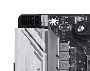

Slayterix schrieb:
Gut, dann: Ist der 8-Pin EPS angeschlossen?

Ja kompatibel mit dem richtigen Bios. Bios flashback unterstützt es wohl nicht.Iwo einen kompatiblen Prozessor leihen und flashen.
Ist dieser Chip (Bios) in irgendeiner Art und Weise beschriftet?

ghecko schrieb:
Du hast dich bezüglich des 8-Poligen EPS noch nicht geäußert. Siehe Beitrag #5
Hallo Ghecko,
der 8PIN CPU Stromanschluss sitzt fest auf dem Board und auch im Netzteil.
Die CPU würde doch ohne gar nicht laufen oder sehe ich das falsch ?

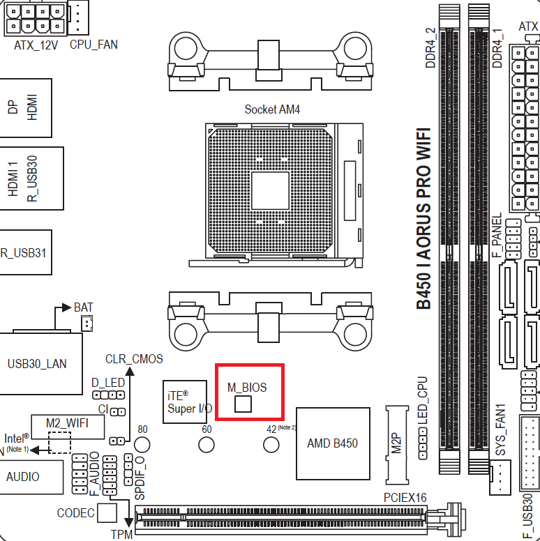

Da wo das M_BIOS sein soll liegt eine Kühlplatte drauf unter der die NVME SSD verbaut ist,
ich kann es leider nicht sichten...Scheint wohl ich müsste nochmal alles auseinandernehmen...
