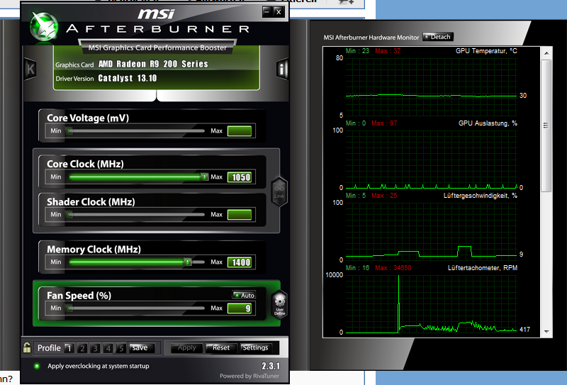

Ich melde mich spät, aber ich melde mich nochmal ;)
Die beiden Lüfter sind 100mm. Hab die Karte nun einen Monat im Einsatz und bin voll zufrieden.
Noch ne Frage zum Afterburner:
Woher nimmt die Software die Maximalgrenze zur Einstellung des Core Clock? Geht bei mir nur bis 1050MHz.
Gruß Pat

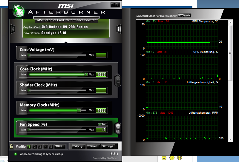

@patterchon
welche karte hast du jetzt eigentlich? wundere mich gerade weil der lüfter auf 10% mit nur 600 umdrehungen läuft. sollte die R9 270X HAWK sein oder?
geht der lüfter noch weiter runter als 10% ???
wenn ja wieveil umdrehungen macht er dann?

vom Catalyst, die ist dort begrenzt, kann aber per cfg-Tweak vom Afterburner übergangen werden ;)
@ARRAndy
Das geht, ja. Allerdings spielt dann die Anzeige vom Afterburner manchmal verrückt.
Bei 9% so um die 410RPM denke ich.

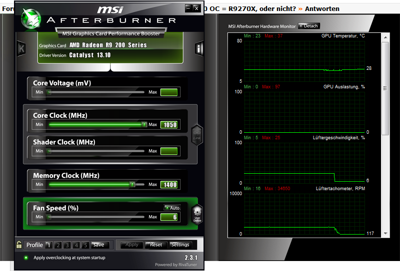

Bei 6% nur 117RPM, falls das stimmt. Ist aber bissl wenig.

@Arrandy: Du bist lustig, schau dir mal genau den Beitrag vor dir an.... Geht wohl auf ca 100RPM runter bei 6% und 400RPM bei 9%
