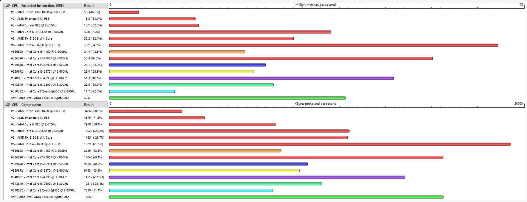

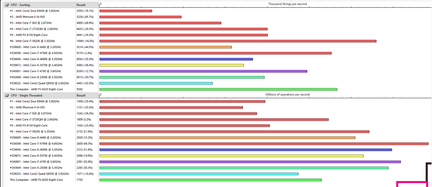

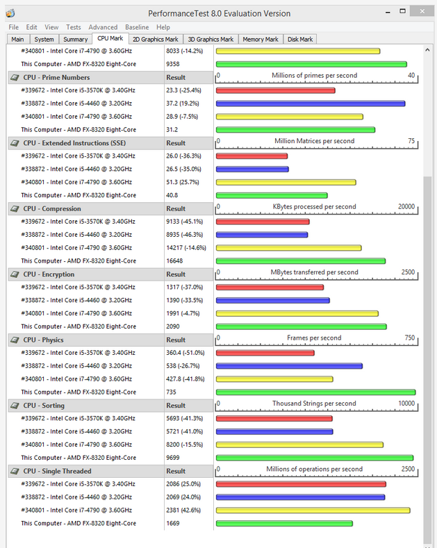

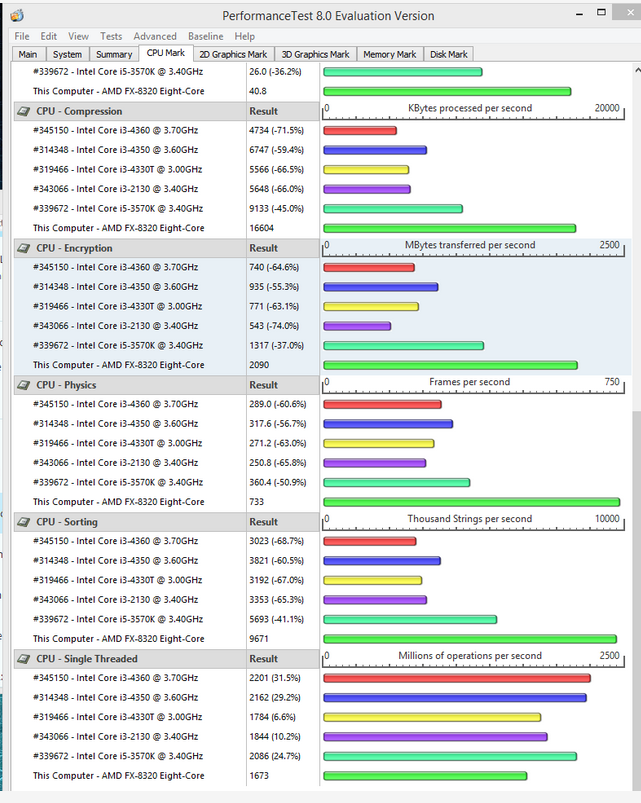

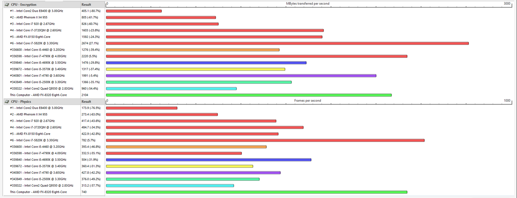

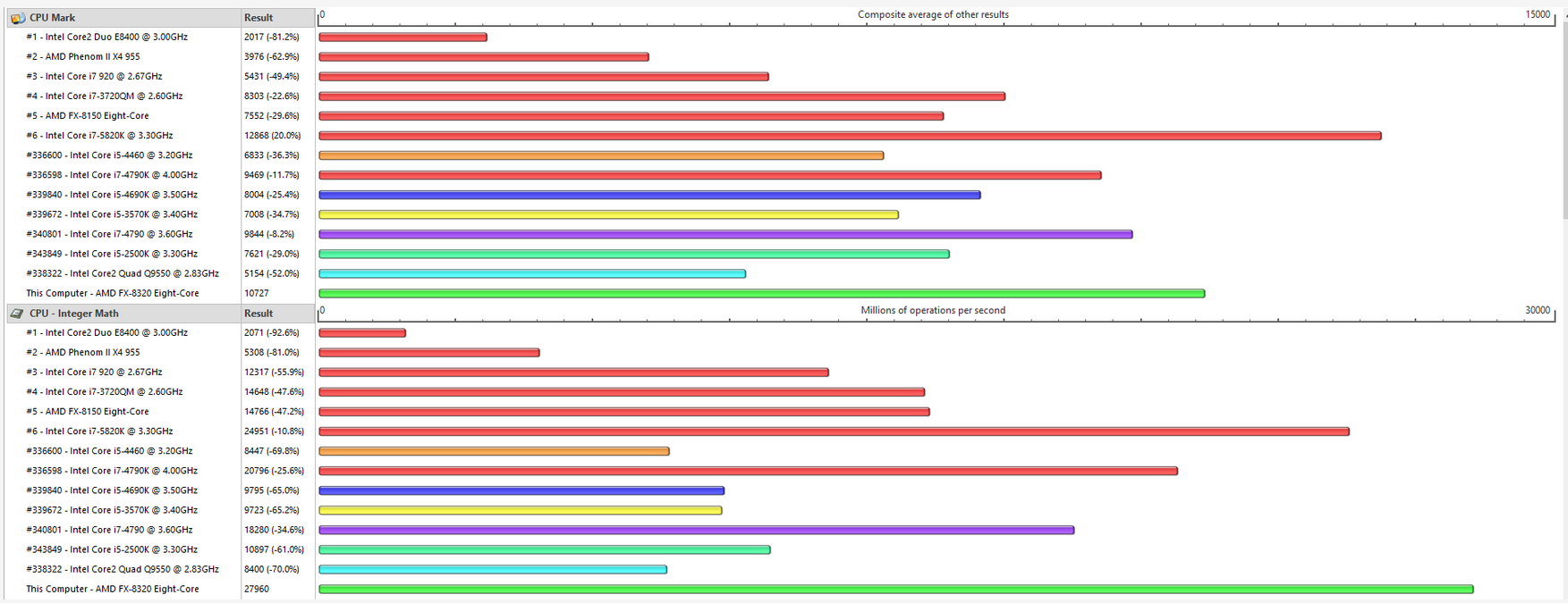

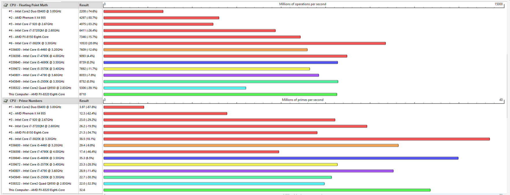

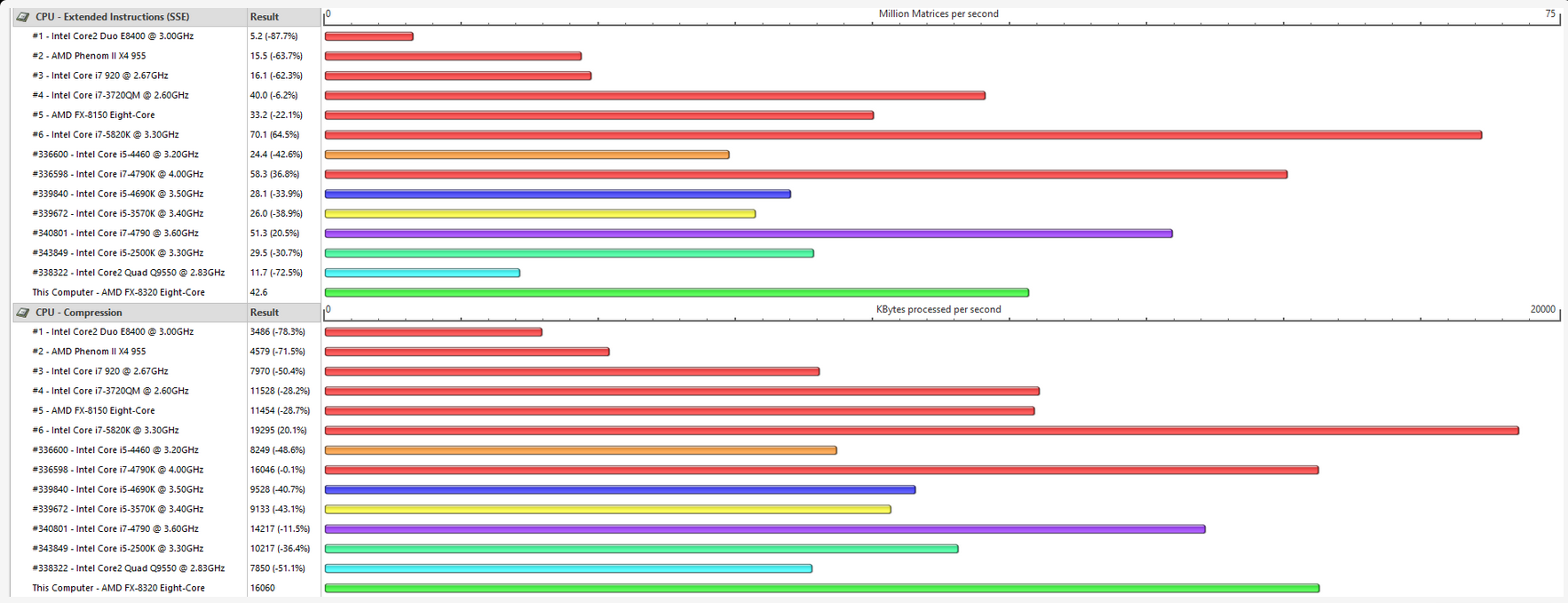

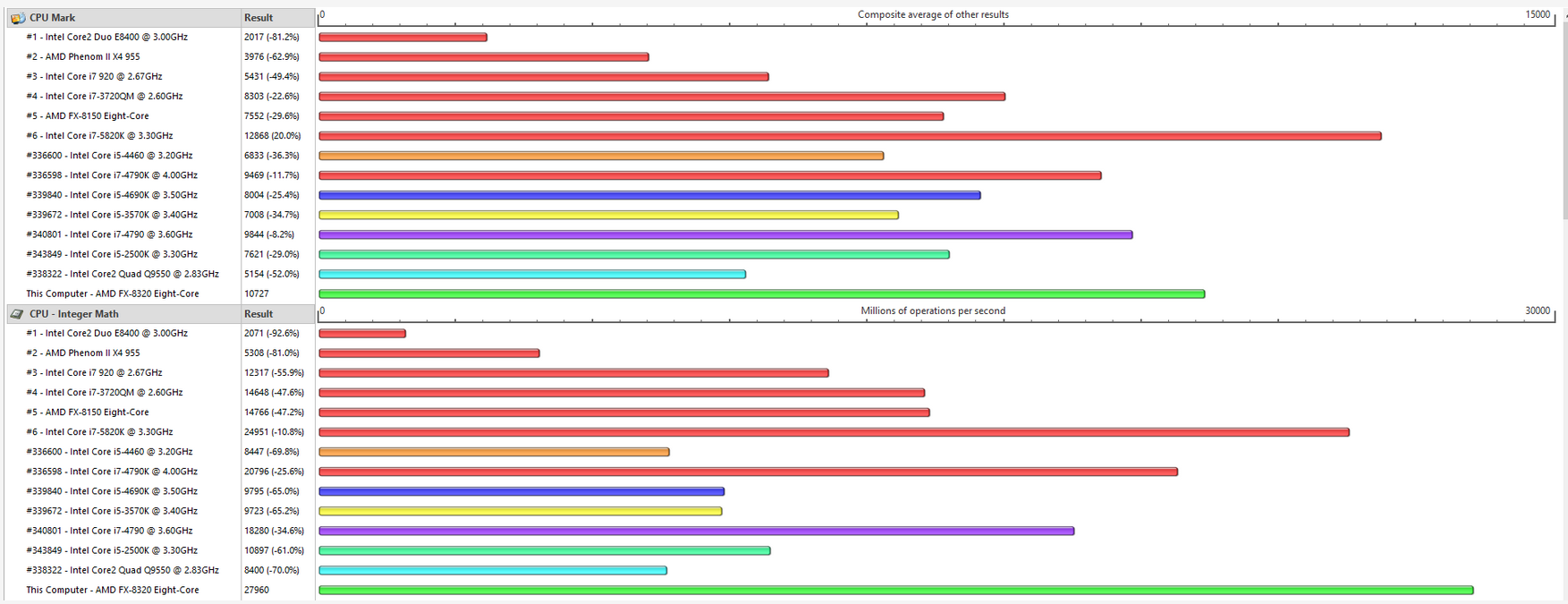

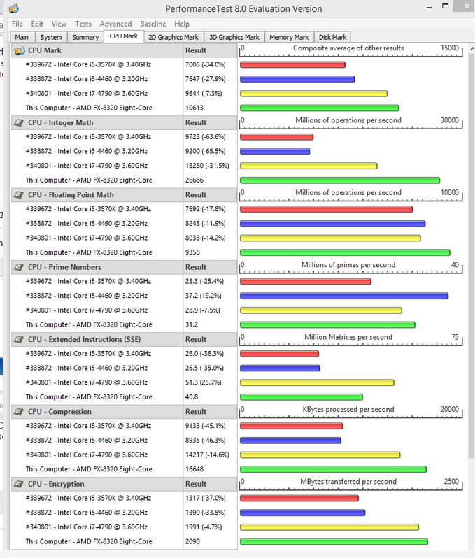

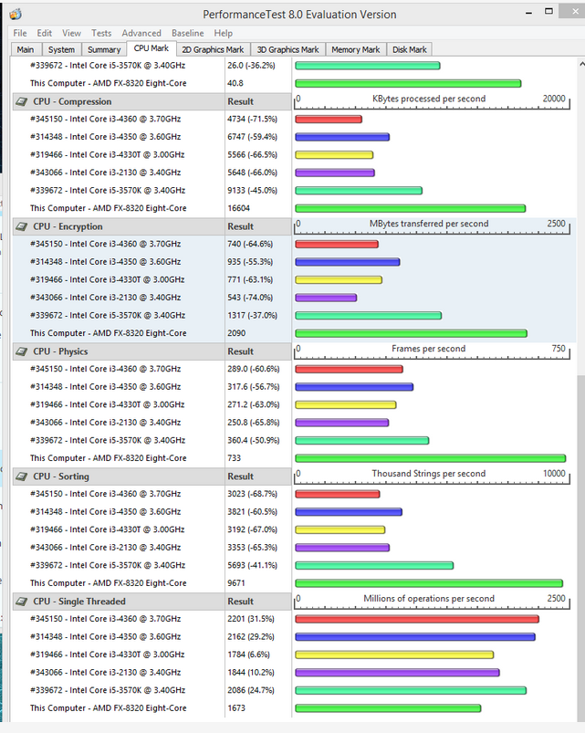

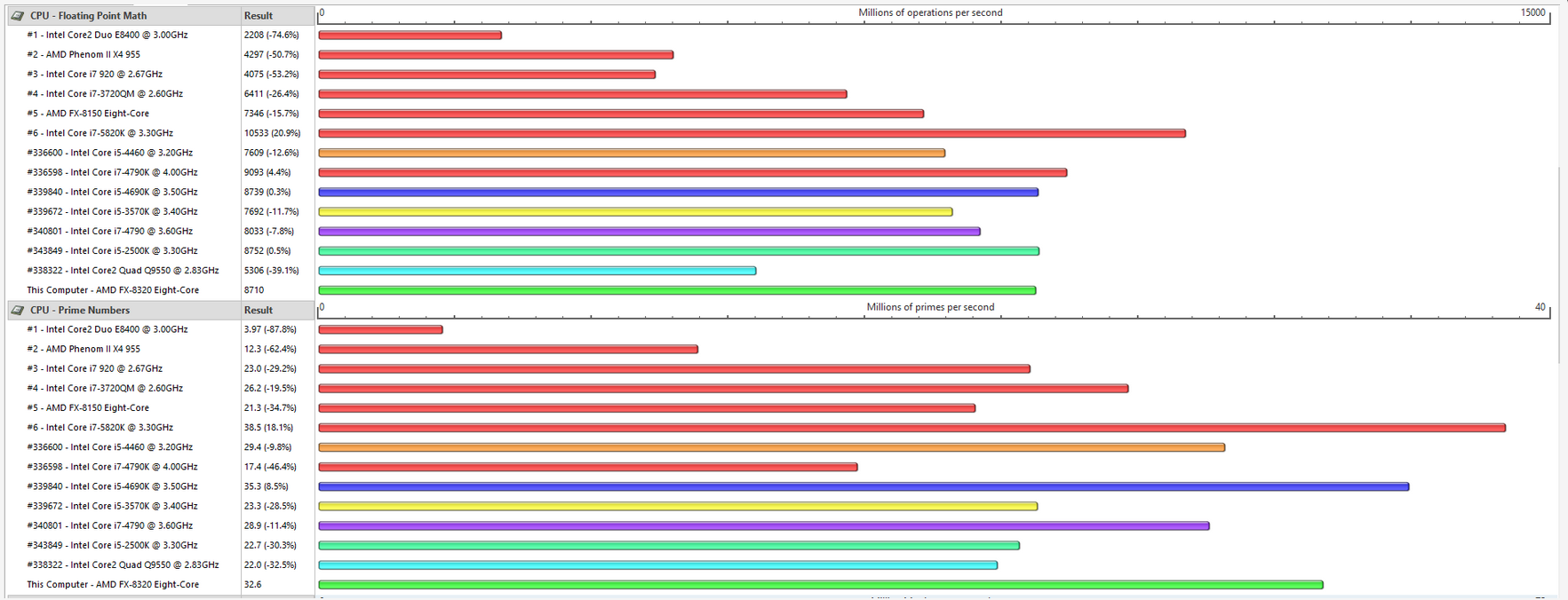

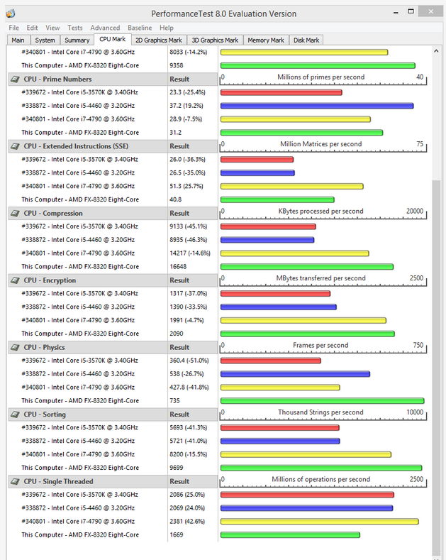

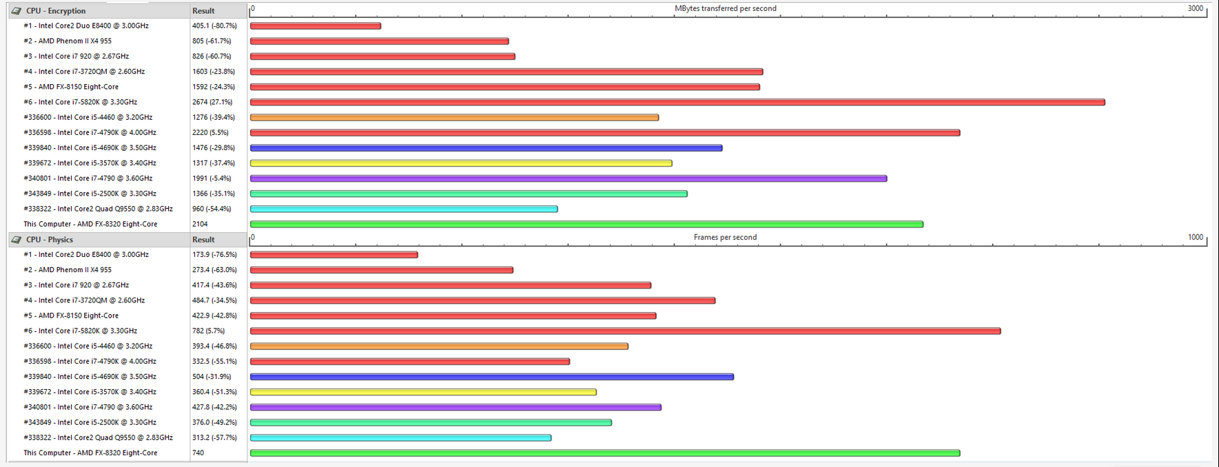

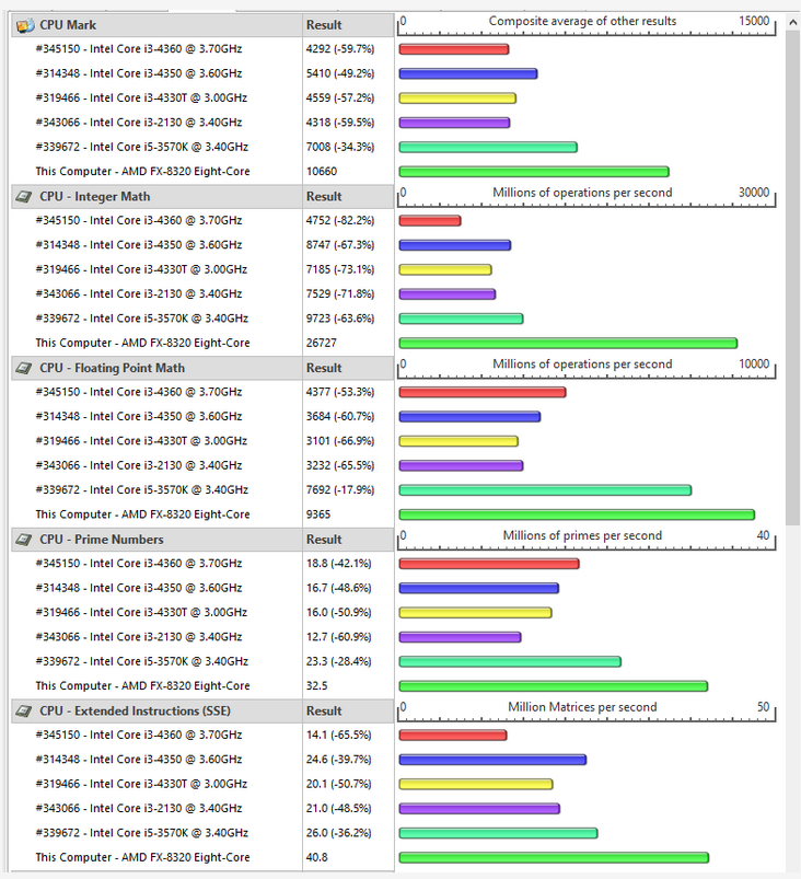

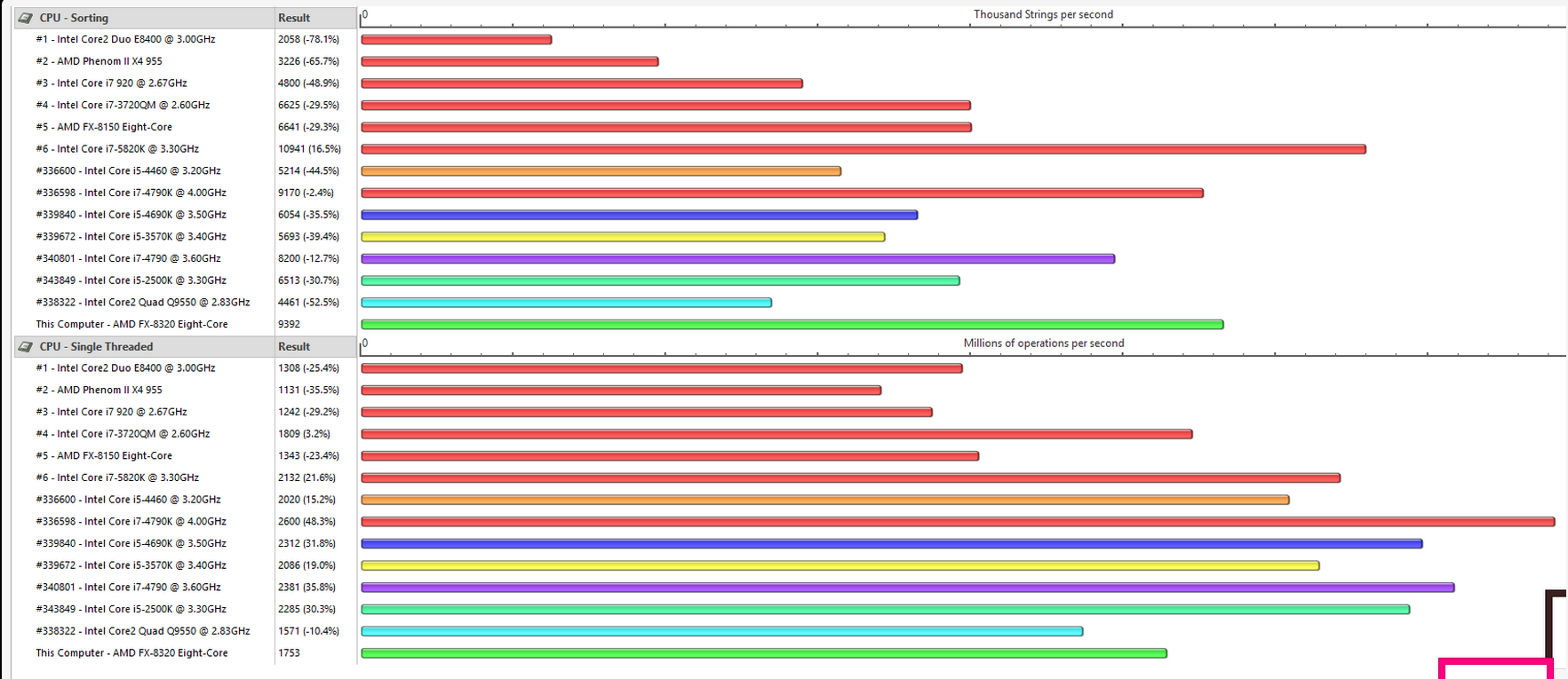

die computerbase tests sind undurchsichtig und bei genauerer betrachtung werden hier gleiche tests mit verschiedenen cpus verglichen , der 9590 liegt bei manchen tests "angeblich" 2-3% über dem 8350 alles sachen die schlicht nicht der wahrheit entsprechen. auf benchmarks tippen und nuh rufen kann jeder aber wer von euch kann behaupten es getestet zu haben ? ich habe es , in 2 threads mit alles in allem 20-30 leuten die mit gemacht haben und echte ungesponsorte benchmarks durchgeführt und die ergebnisse gepostet haben... ich reiche gleich mal unbezahlte benchmarks nach damit man sich mal ein bild abseits vom mainstream machen kann...
das hier sind benchmarks die ich selbst nach optimierung meines FX durchgeführt habe und denen sehenke ich mehr vertrauen .. wer dem keinen glauben schenkt ist gerne eingeladen seinen i3, i5 oder i7 gegen meinen fx antreten zu lassen : Download benchmark

Synthetische Benchmarks (PC Mark, Sysmark, 3DMark usw.) interessieren nicht, es kommt darauf an was in der realen Anwendung (hier Spiele) ankommt, hast du auch Spiele getestet? Würde gerne diese Benchmarks sehen.
Und keine hat gesagt, dass die CPUs es nicht können, sondern, dass es nicht den wohl erwarteten Leistungszuwachs bringt, weil die CPU schneller limitiert.
