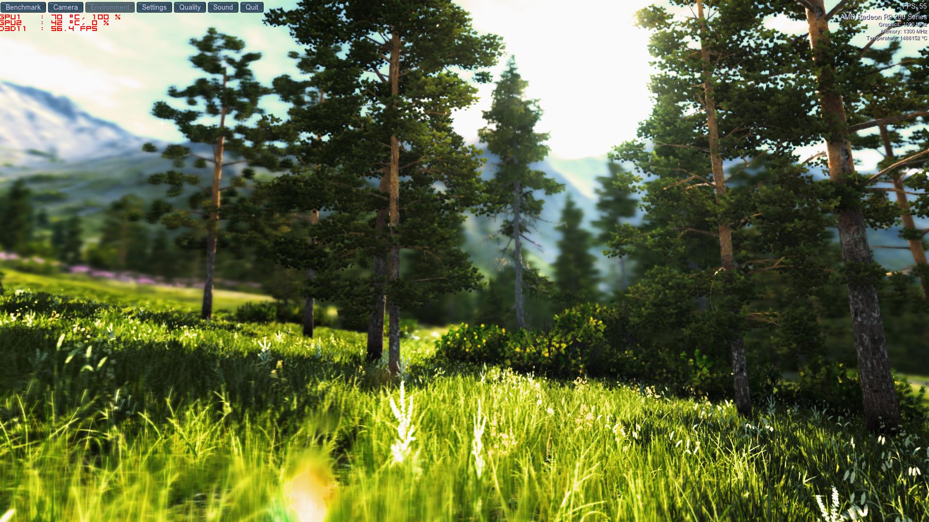

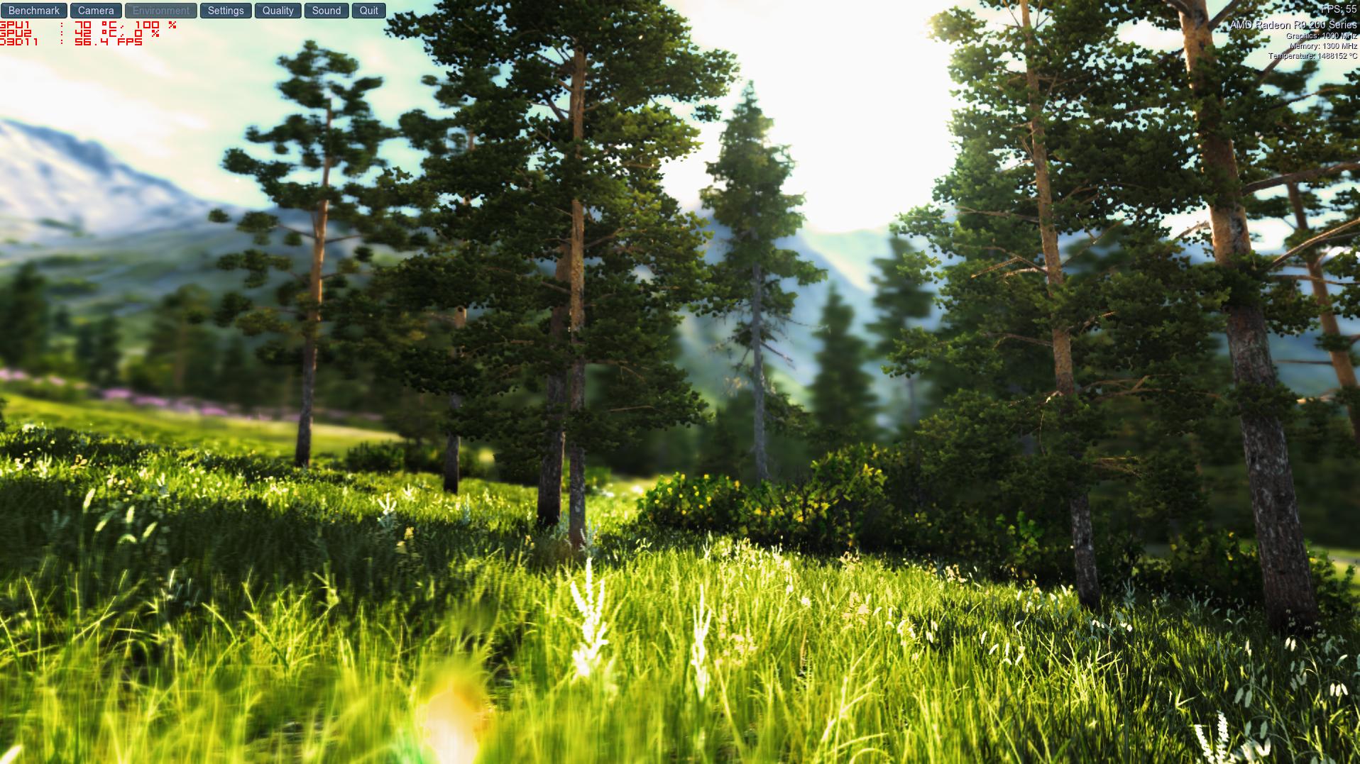

Ja ich weiß, schon wieder ein Crossfire Problem. Ich habe heute mein neues Netzteil und gleich dazu eine 2. Grafikkarte eingebaut. Voller Vorfreude wollte ich dann gleich mal vergleichen wie sich 2 Karten so schlagen und hab den Valley-Benchmark angeworfen aber nur eine Wurde ausgelastet und die andere hing bei einer Auslastung von 0%. Das gleiche dann auch in verschiedenen Games (Fallout 4, Bioshock Infinite, Skyrim)

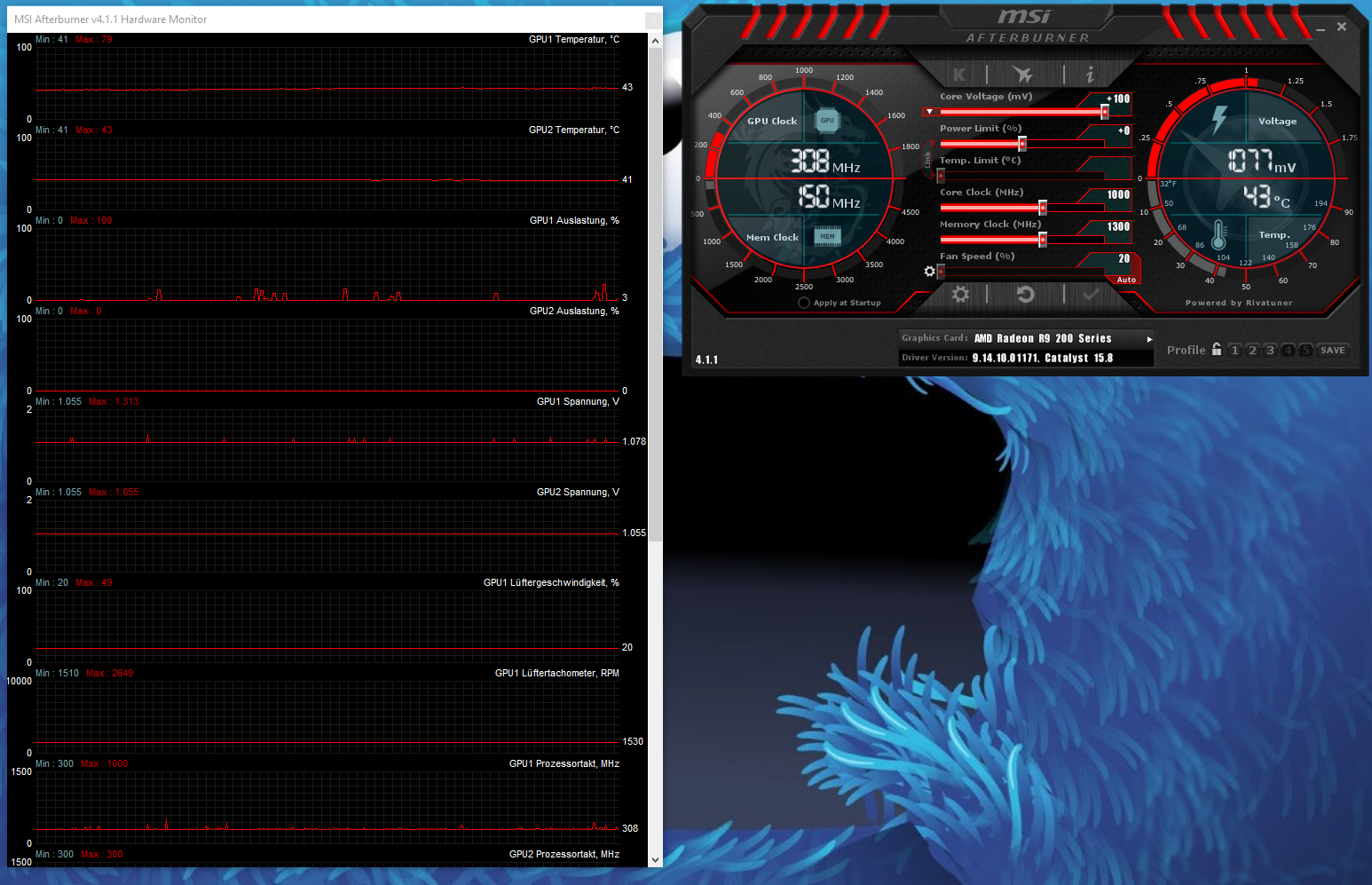

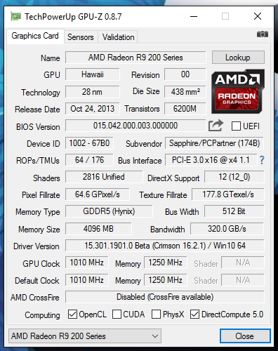

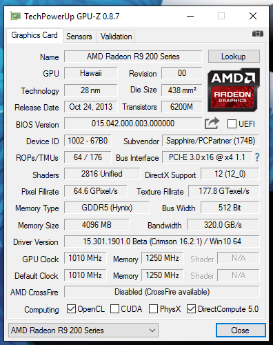

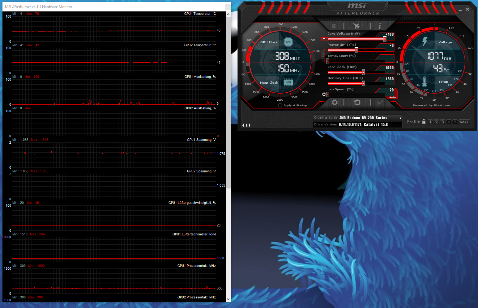

Profile im Crimson habe ich erstellt und dort auch die Crossfire Einstellung vorgenommen. Neu installiert habe ich die Treiber auch, Testweise sogar das alte CCC. Die Karten werden beide angezeigt und ich kann mit dem MSI Afterburner auch alle Sensordaten von beiden Karten sehen. ULPS ist ausgeschaltet und in GPU-Z steht dass Crossfire deaktiviert aber möglich ist. Mainboard BIOS ist auch so aktuell wie es Gigabyte halt zulässt.

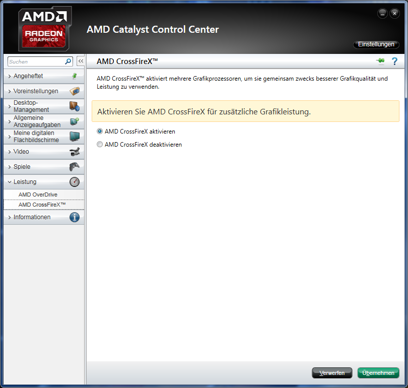

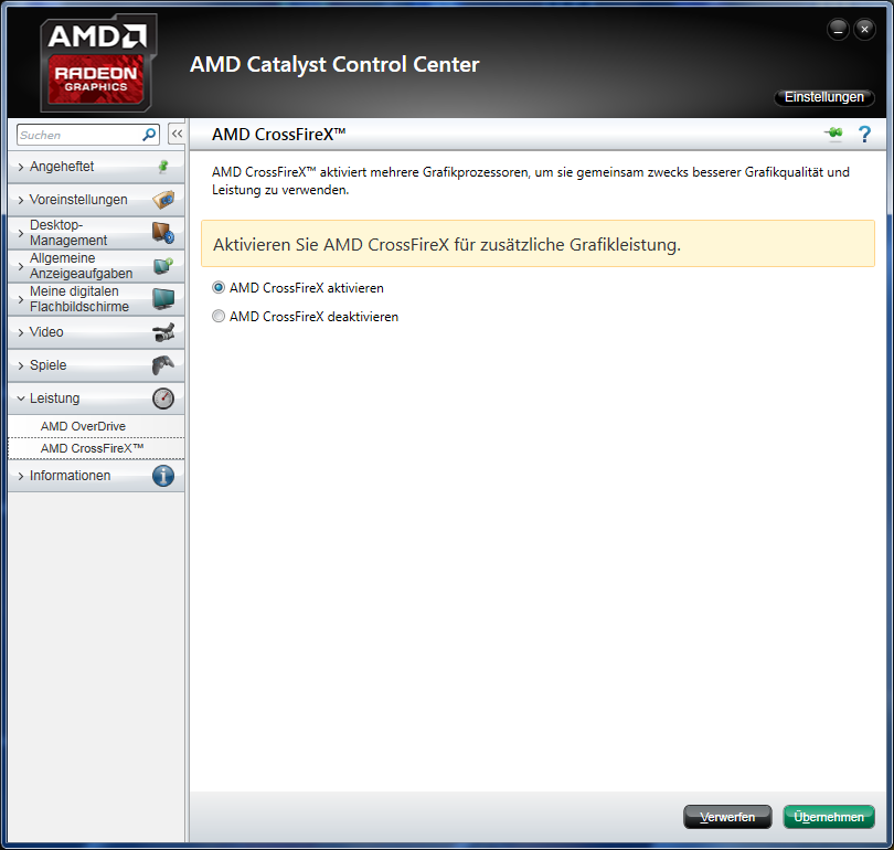

So wie es aussieht hat du Crossfire nicht aktiviert.
Mach das Treibermenü auf.
Dann Anzeige ... Erweiterte Einstellungen.
Dann geht das "alte" Treibermenü auf.
In der Linken Spalte unten müsste der Reiter "Leistung" sein.
Da kannst du Crossfire einschalten.
Profile werden nicht benötigt für Ungine.
Läuft alles "Out of the Box"

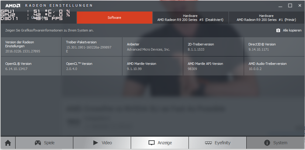

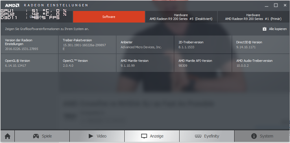

Ich hab da jetzt ein Problem.
Wenn ich auf "Erweitertes Setup ausprobieren" klick komme ich auf die Seite im Treibermenü wo ich nach Updates suchen kann. Das alte Menü geht nicht auf -.-
Wenn ich auf Einstellungen gehe kann ich zwar "Zusätzliche Radeon Einstellungen installieren" anklicken aber da passiert das selbe.
Treiber habe ich heute erst neu installiert. Details hab ich mal auf einem Bild angehängt.
Was mir dabei aufgefallen ist: Die 2. Karte steht als deaktiviert im Treiber. Sieht man auf dem Bild in dem Fall sogar.

Ich bin zwar noch mit dem alten AMD-Treiber unterwegs (klassisch Catalyst, kein Crimson), aber bei Crimson sollte man auch folgendes sehen können (zumindest bei mir - 2 x 290 - ist folgendes aktiv):
Und zusätzlich noch das hier über den Catalyst im Tray aktivieren, damit Du bei Anwendungen, die im Crossfire-Modus laufen, auch siehst, dass Crossfire aktiv ist (dazu wird rechts oben am Bildschirm das Crossfire-Logo eingeblendet):
Die erweiterten Einstellungen fehlen auch jedes mal bei mir - Deinstallation mit DDU im safe mode und anschließend installation von 16.2.1 hat die advanced settings wieder auftauchen lassen - Wenn du in die Einstellungen reinkommst aktiviere da gezielt Crossfire und lass dir das "CF Logo" einblenden, so siehst du direkt ob CF aktiv ist und kannst Fehlerquellen wie Borderless Window Mode ausschließen - Mobo sollte auch passen, du hast aber nur 1x PCI-E 2.0 16x und 1x PCI-E 2.0 4x zur verfügung, was etwas Performance kostet. Wenn du übertaktest vielleicht auch mal Sapphire Trixx ausprobieren und die Karten Syncen und dort ULPS deaktivieren, das Tool ist zwar total crappy hat aber bei mir auch schon Fehler anderer Software ausbügeln können...

Mir ist allerdings aufgefallen dass die Karten laut aftervurner immer nur abwechselnd belastet werden also nie gleichzeitig 100% Last haben sondern immer nur eine von beiden. Ist das normal so? Kenne mich mit crossfire nicht wirklich aus wie man wohl merkt.
