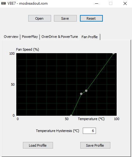

Okay, habe mich soweit durchgekämpft und wohl auch ne Möglichkeit gefunden. Das Hawaii Zeugs geht alles nicht für ne Tahiti Karte, schonmal vorab als Info.
Um zu checken ob die neuen Werte plausibel sind brauche ich ein VGA BIOS einer STRIX-R9280-OC-3GD5 um es mit deren Fan Profil zu vergleichen.
So, Nachtrag:
Flash erfolgreich. Ausgelesen mit GPU-Z, editiert mit VBE7 udn geflasht unter DOS mit atiflash 4.17
http://www.hardwareluxx.de/communit...rste-seite-lesen-869701-111.html#post24123069
https://www.techpowerup.com/downloads/2306/atiflash-4-17/
http://www.hardwareluxx.de/communit...ditieren-und-per-atiflash-flashen-637046.html
Auf 0 = Stillstand hab ich die Lüfter nicht bekommen. Da möchte ich weiterhin bitten mir ein R9 280 Strix BIOS zu schicken wer eins hat.
Ich habe mir per Overdrive die Drehzahlwerte in % rausgesucht, wo sich das Geräusch jeweils ändert.
Die Lüfter laufen jetzt so:
idle bis 55°C auf 0% = 1275rpm was aus dem System nicht rauszuhören ist.
bis 65°C linear bis 35% = 1465rpm das ist vom Geräusch her kaum eine Veränderung zu vorher aber die Kühlleistung ist merklich stärker.
bis 70°C linear bis 40% = 1720rpm, das ist grade die Grenze wo sie anfängt laut zu werden.
Ab 70°C darf sie dann linear aufdrehen bis 95°C 100%
Hysterese (quasi wie träge die Steuerung reagiert) müsste eigentlich unter auf 3-4°C, aber mit 6°C ists auch okay.
