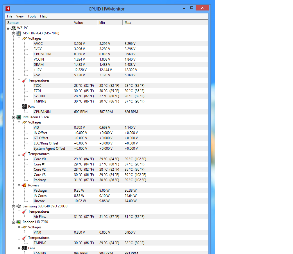

Was sagen denn die Temperaturen?
Installier dir am besten mal HW-Monitor und poste entweder einen Screenshot oder sag mal die wichtigsten Komponenten a la CPU und GPU
Edit: hwmonitor

kannst du mal irgend ein temperatur log machen mit msi afterburner oder sonnst was?
weis nicht wie das bei radeon´s läuft, bei Nvidia ist es der inspektor
edit:
ja mit msi afterburner kannst du die temperatur beim absturz sehen, schau mal ob diese zu hoch ist
mach ich mit afterburner benchmark. wie lange soll ich denlaufen lassen ca?
naja kein benchmark, lass den afterburner laufen und starte dan WoW bis er abstürtzt oder bildfehler produziert, dann Strg+Alt+Entf und schauen was der afterburner anzeigt unter gpu temp
ach jetzt verstehe ich :D hatte damit gemeint die Temperatur von cpu und gpu kurz aufzulisten, aber der screenshot ist natürlich auch gut :) (an euch beide)
du kannst auch mal versuchen hw Monitor im Hintergrund laufen zu lassen währen du spielst bis zum absturz, dann siehst du da nämlich wie war welche komponente wurde. (vorausgesetzt der PC/Windows stürzt nicht komplett ab)
edit: mal wieder zeitgleich :D
@leaveX: kommt beides aufs gleiche heraus
