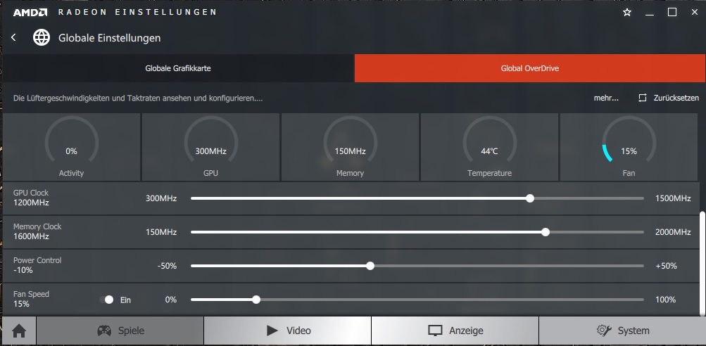

Moin Leute,
hab eine Sapphire R9 280X Vapor-X Tri-X OC und die lief als ich sie vor kurzem (gebraucht) kaufte mit 1.000/1.500 MHz. Ich wollte schauen was ich mit OC so rausholen kann und hab sie nun auf 1.200 / 1.600 MHz, auch in Games mit voller GPU-Last getestet und ich kam auf max 74°C (eigene Lüfterkurve mit 60% speed bei 70°C). Hinterher hab ich den Powerlimit auf -10% gesetzt und im FurMark getestet, ebenfalls stabil.
Nun wollte ich fragen, hat jemand Erfahrung mit übertakten einer solchen GraKa? Wie weit ist das übertakten der Karte noch gesund für sie?
Im Anhang die Einstellungen des OC:

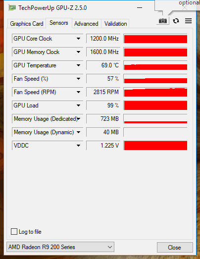

Hier mal ein Screen von GPU-Z während FurMark lief:
Die VDDC-Spannung(?) betrag da 1,225V
Und joa, mit meiner Lüfterkurve sind die Temps unter 80°C
Und wenn du Standard Taktraten einstellst? Zeigt der dann eine andere VDDC an?
1,225 Volt ist btw. schon recht hoch, meine Gigabyte 7990 und meine 7970 von Sapphire hatten Standard 1,75 und mit Boost 1,2 Volt. Sollte aber wenn das Gehäuse gut durchlüftet ist und der Kühler die VRMs mit kühlt in Ordnung sein.
Habs mal kurz überprüft, und ebenfalls 1,225V
EDIT: Powerlimit war auch da bei -10% und bei Powerlimit unverändert ebenfalls, es scheint als wäre die VDDC auf 1,225V festgelegt worden...
Wenn die Karte in Furmark voll durchtaktet mit deinen Settings, kannst noch probieren was höher zu gehen. Nimm aber zum testen lieber Super Position. Furmark ist nichts zum testen von Stabilität. ;)
Ohne Last sollte die fallen. Das ist normal bei den 7970er/280xern.
