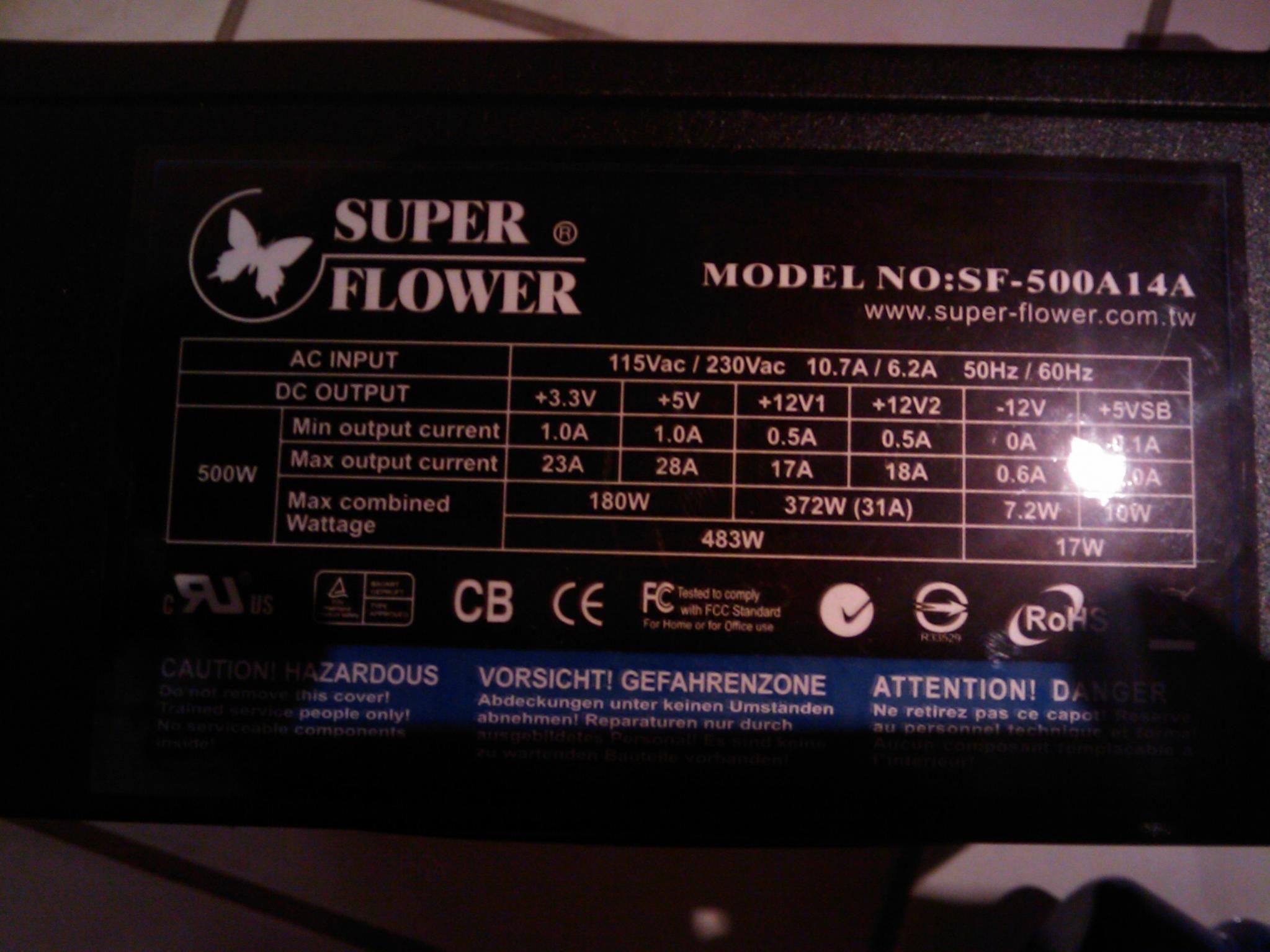

Habe dieses noch rumliegen bei mir ,da war die 290 auch schon dran,als mein Rechner noch nicht fertig war.Problemlos ...die können auch mal kurz überlasten.Wenn das SF über 90% Last geht ,höhrst Du das auch:-)
ist der letzte Schrott:freak: Mach ein Game rein,laste die Karte damit aus und teste.:D

Ich würde das NT in jedem Fall austauschen. Das Ding hat noch passives PFC. Deine Probleme kommen mit hoher Wahrscheinlichkeit vom Netzteil.
