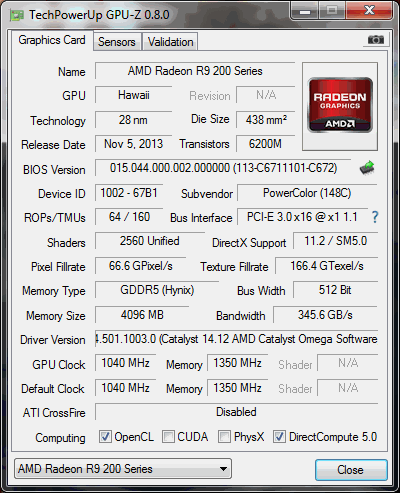

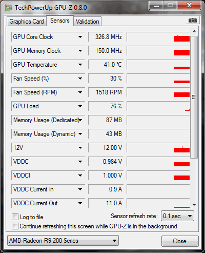

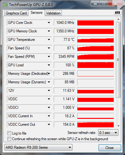

Hallo
Ich habe nun seit 1 Woche eine R9 290 und hatte voher eine R9 280X
(Die ich wegen Defekt zurückgeschickt habe) Bei meiner neuen Kriege habe
ich nun auch Probleme :grr: . --> Nach einiger zeit (3Min - 4Std) Stürtzt nun mein
PC ab und Startet neu. "Neustart" laufen umgefär so ab
-Bild bleibt hängen -> Tonfehler und dann der Reboot. Es tritt auch kein Bluescreen auf
Ich habe nun - Verschiedene Treiber ausprobiert (14.12/14.4/14.7 RC3)
- Den Speichertakt um 50 Mhz Gesenkt
- Powerlimit in MSI Afterburner um 50% erhöht
- Bios Modi Hin und Her geschaltet
Das alles war aber ohne Erfolg
Die Abstürtze treten sowohl in Firefox als auch in Spielen auf
Sollte ich die Karte zurückschicken lassen oder habt ihr noch welche Ideen ?
Im Anhang sind noch screenshots von GPU-Z
mfg

Hallo zusammen, habe das gleiche Problem und alles versucht Windows neu Installiert, mit Afterburner Spannung erhöht (wenn ich Memory Clock auf 1000 runter schraubte gab es weniger Crashs aber bringt nicht viel wenn man die ganze Leistung der Karte will) verschiedene Treiber Versionen versucht und Bios updatet.
Dan habe ich mal die Spannung gemessen beim PCI-E 6 und beim spielen geht sie bis 0.5 V herunter (von 12 V auf 11.45) und frage mich ob mein Netzgerät (500w) vielleicht zu schwach ist und habe ich in einem anderen Forum gelesen das ein 500w Netzteil nicht ausreichen könnten.
Wäre vielleicht komisch da die Crashs vollkommen zufällig auftreten.
