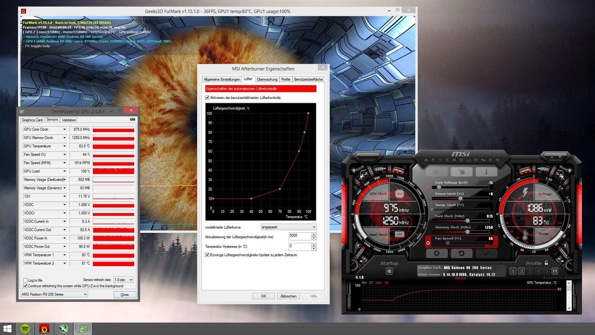

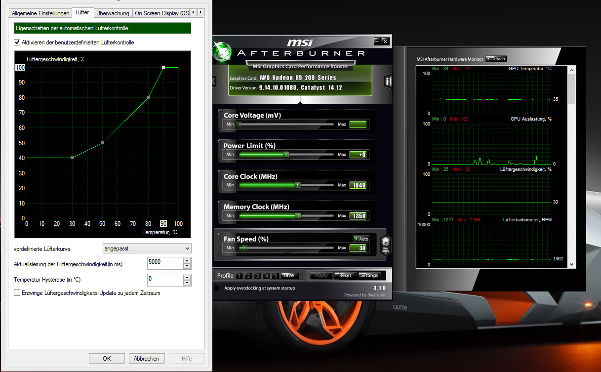

Hier mal meine Einstellungen:
Sau geil, jetzt lief es so leise wie noch nie :) keine Lautstärkeprobleme mehr, allerdings ging die Temps bei der Graka auf 85°C und der CPU auf 45°C.
Welcher der Punkte bei deinen Einstellungen muss ich verändern, das die Lüfter ein wenig schneller drehen um die Graka besser zu kühlen. Weil ich zocke als nur am WE, aber dann etwas lange :)

Klingt doch gut.
Einfach die Kurve entsprechend hoch setzen und schon laufen die Lüfter bei steigender Temperatur etwas schneller. Der Skin hat sich selbst eingestellt. Musste ich gar nichts machen. Ich denke, der SKIN passt sich Hersteller-spezifisch an.
Ok, habe es gefunden, jetzt läuft es nach meinen Vorstellungen. Graka um die 75°C und Lautstärke sehr leise :)
Nochmals vielen Dank an alle :)

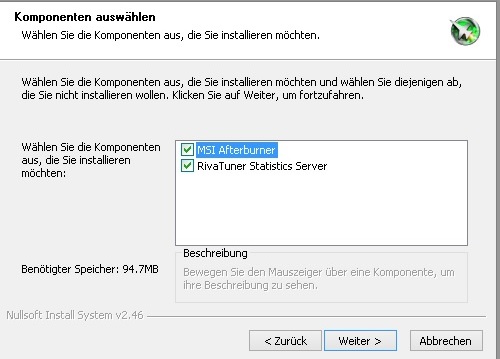

Eine kleine Sache ist leider aber noch. Afterburner hat bei mir "RivaTuner" mit installiert. Eigendlich ganz praktisch, um die Leistung angezeigt zu bekommen, aber das Programm startet immer mit Afterburner und kann das irgendwie nicht ändern. Muss ich das deinstallieren oder mache ich etwas falsch ?
Ich glaube man konnte RivaTuner während der Installation abwählen.

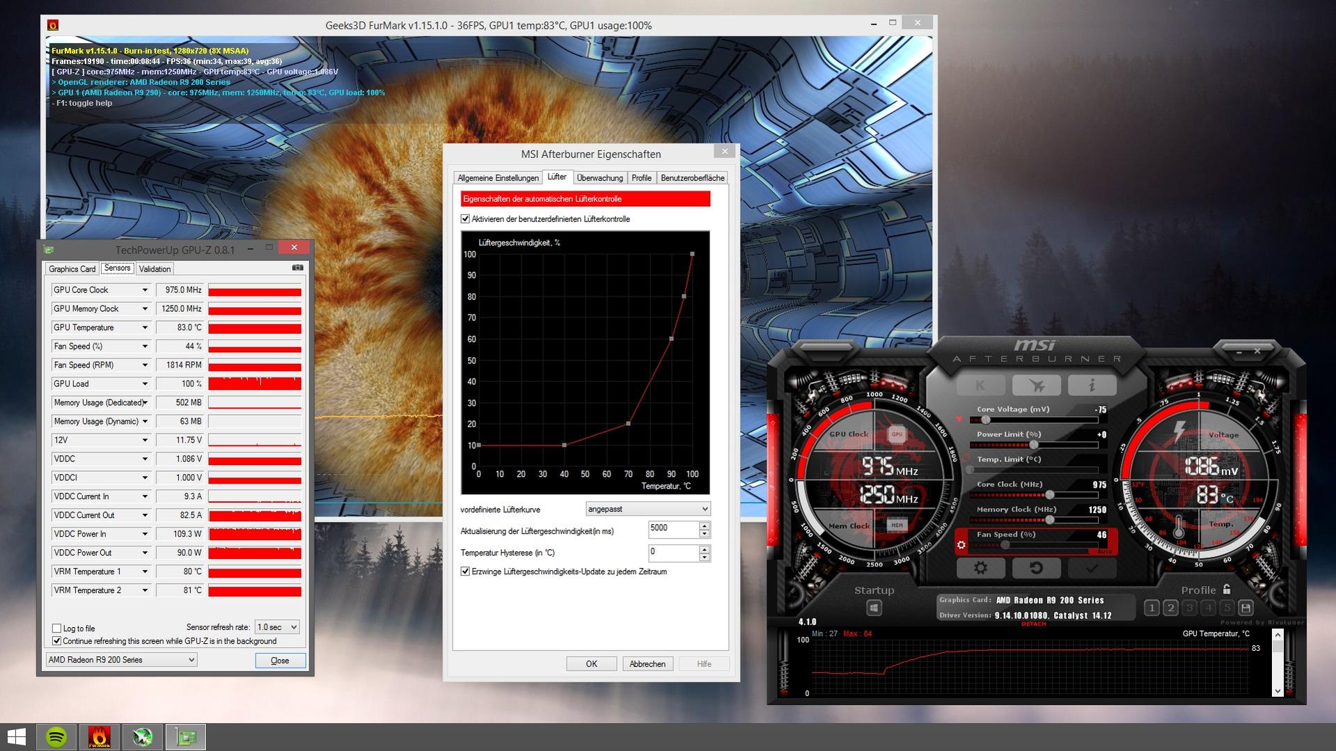

Man kann das mEn. separat deinstallieren. Ich nutze z.B. GPU-Z für alle Informationen. Kann man auf dem Screenshot von vorhin auch gut sehen.

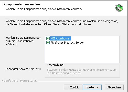

Genau.
(Anhang)
Das ich Teil sollte sich auch einzeln wieder deinstallieren lassen.
