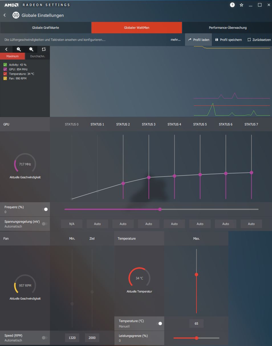

Das machst du einfach in den Radeon Einstellungen, siehe Anhang. Besonders Undervolting dürfte Auswirkungen auf den Stromverbrauch haben, da musst du dich am Besten per Google informieren, welche Werte sinnvoll sind für die R9 290. wie K3ks sagt, macht das den Braten aber vermutlich nicht fett. Da übertreiben die Leute immer, wenn das für sie ein KO-Kriterium ist beim GraKa Kauf. Aber Kleinvieh macht auch Mist. Weitere Vorteile durch den geringeren Verbrauch sind aber auch eine damit einhergehende geringe Wärmeentwicklung und somit im Idealfall ein leiserer Betrieb.

"Kann ich was kaputt machen, wenn ich einen Regler einen Wert gebe, der zu 'großzügig' ist? Oder muss das schon genau sein?" Wenn die Karte unterversorgt wird, kann sie abstürzen. Glaube aber, dass die sich dann standardmäßig auf die Werkseinstellungen zurücksetzt.
