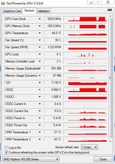

Temps der Graka sind absolut ok. Würde eventuell die VRM Temps der Graka im Auge behalten, kann man in GPU-Z bei den Sensoren ganz unten nachschauen.

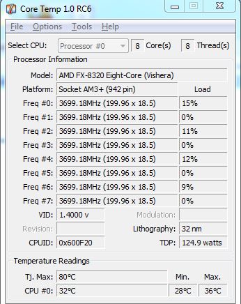

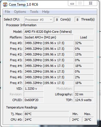

Core.JPG Hier hab ich mal den CPU bei Skyrim auf höchster Grafik
Wie stell ich das denn ein, dass die CPU nicht runtertaktet bei Belastung ? Bin leider nicht so der Profi also bitte etwas genauer sein bei Tipps ^^

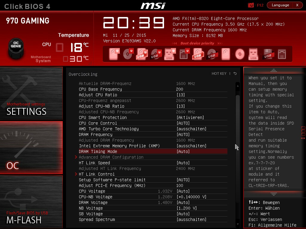

Stell mal die NB und HT auf 2600 MHZ.
CPU-NB voltage to 1.35V
NB voltage to 1.20V
das bringt den System mehr schwung. Geht ohne Probleme habs auch so.

Wie Stell ich das an :D ?
Im Bios umstellen .
So richtig ausgeführt ? :)
Edit : Habs grad ausprobiert, in CSGO nur noch 60-70FPS :D

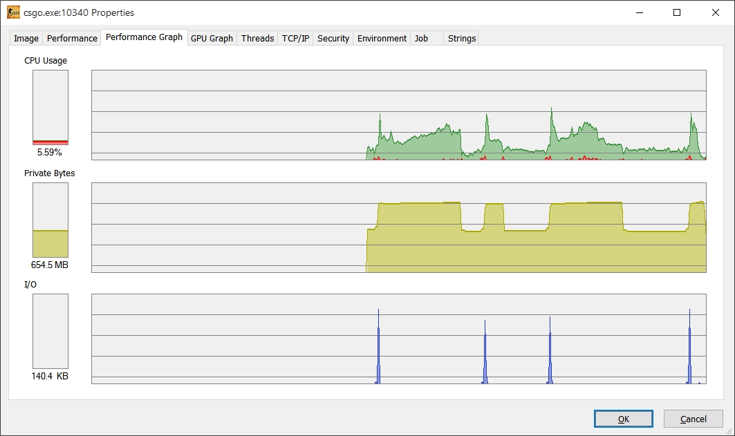

Wie stark ist den CPU(laut skyrim langweilt sich deine cpu) und GPU ausgelastet wen du zockst.
und HT link solltest du auch auf 2600 stellen nicht Auto.

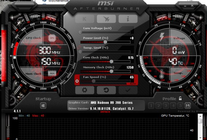

Habe jetzt mal CSGO nen Server geöffnet und soviele Bots wie möglich reingemacht = 15 FPS, das ist das Resultat, scheint wohl an der Grafikkarte zu liegen.
Laut dem Diagramm war die am Limit zu der zeit sieht so aus.
Wo siehst du da ein GPU-Limit? Die GPU war im Peak mal zu 80 und ein mal evtl. zu 90% ausgelastet, größtenteils aber quasi gar nicht!
@HNDZ1
Hast du schon mal einfach einen Benchmark laufen lassen, um zu sehen, ob das das System überhaupt normale Ergebnisse abliefert?
Fall nein, würde sich der 3DMark (Fire Strike) anbieten!

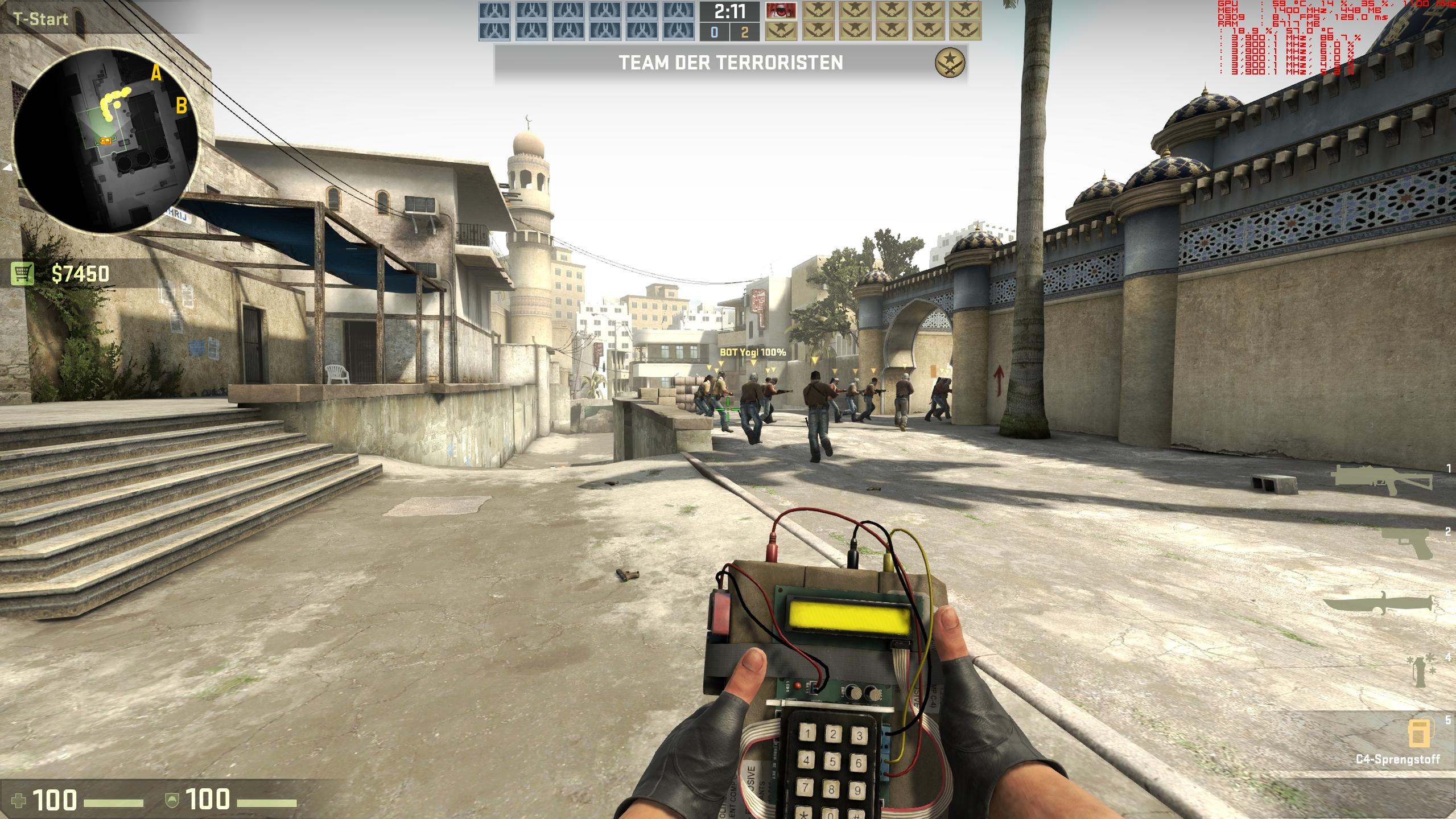

edit: Ich hab es gerade mal ein wenig ausgetestet und bin zu dem Ergebnis gekommen...drecks Engine! :D
In der Regel kann man sagen, sind die FPS bescheiden, die GPU ist nicht über 95% ausgelastet, dann liegt eine CPU Limitierung vor.
Bei CSGO ist es nun so mit vielen Bots, die GPU-Auslastung ist kaum beim 20% und geht teilweise gegen 0%, aber die CPU-Auslastung sinkt (WTF :freak:) ebenfalls und mit jedem toten Bot, steigt alles (CPU,- GPU-Auslastung & FPS) wieder an.
(OSD ist rechts oben)
Man sieht nach den Peaks schön wie die Auslastung runtergeht und dann langsam wieder steigt (wenn die Bots der Reihe nach sterben)...
Die Engine kann wohl nicht besonders gut mit einer höheren Anzahl Bots umgehen.
