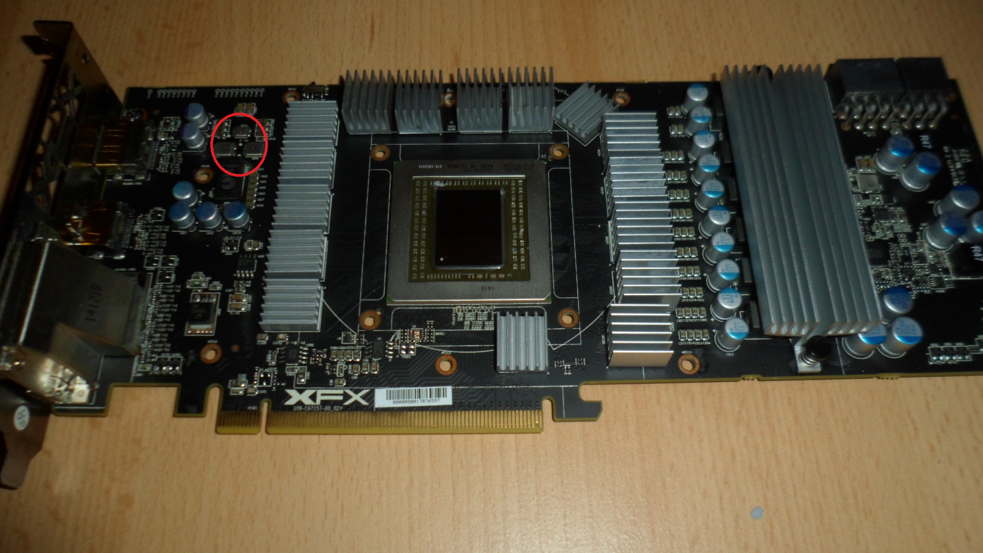

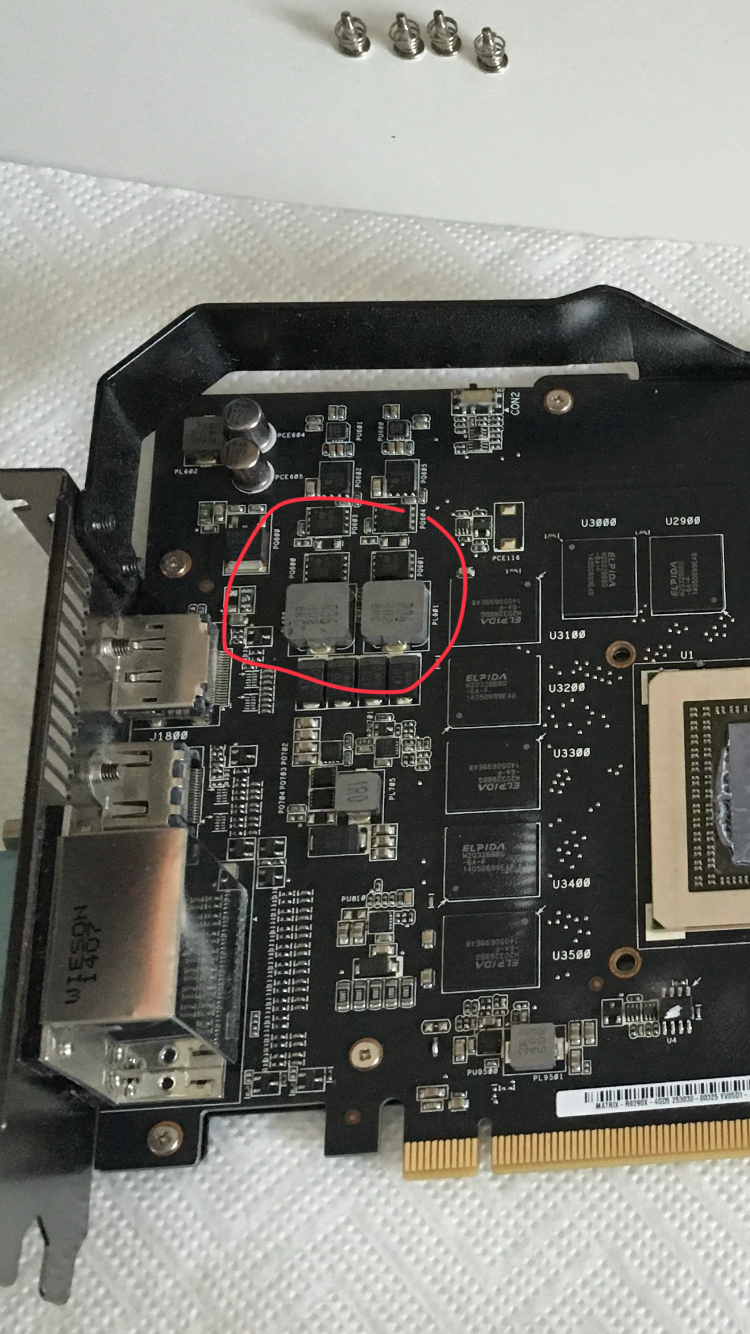

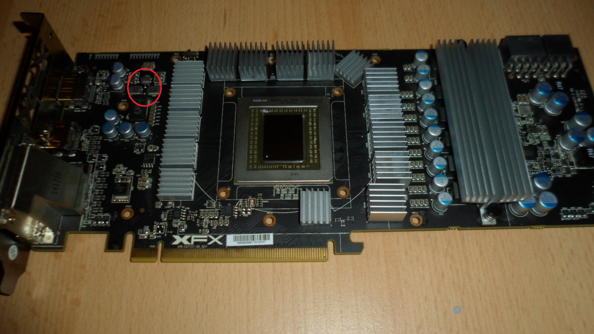

Hast du Bilder von der Bestückung der Karte mit den Vram Kühlern?
Alles was nötig ist auch damit ausgestattet?
Als ich meiner 290X einem Morpheus verpasst hatte gab es ähnliche Fehlerbilder.
Das Problem konnte ich beseitigen in dem ich noch drei drauf geklebt habe die ich vergesssen hatte.
Siehe Anhang

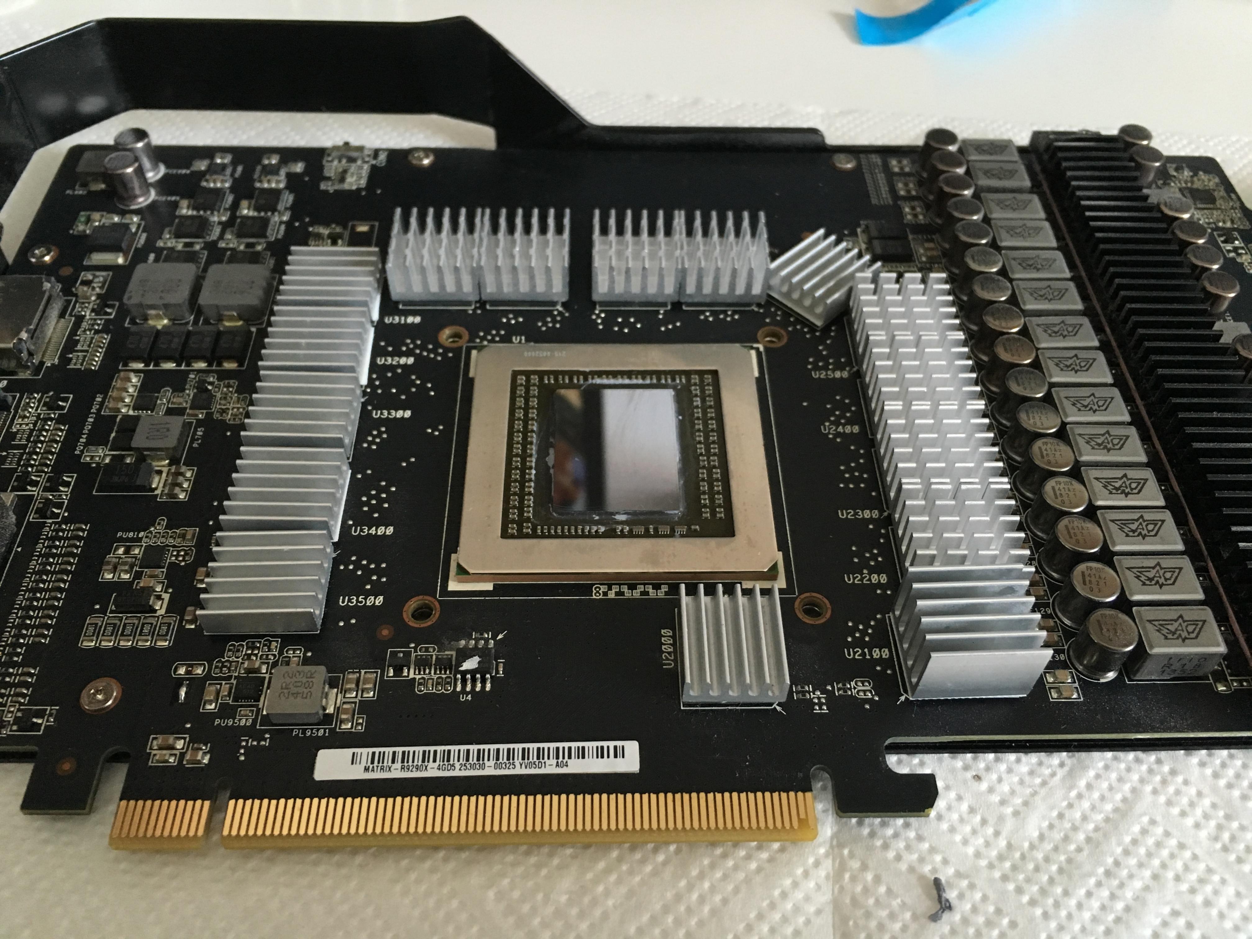

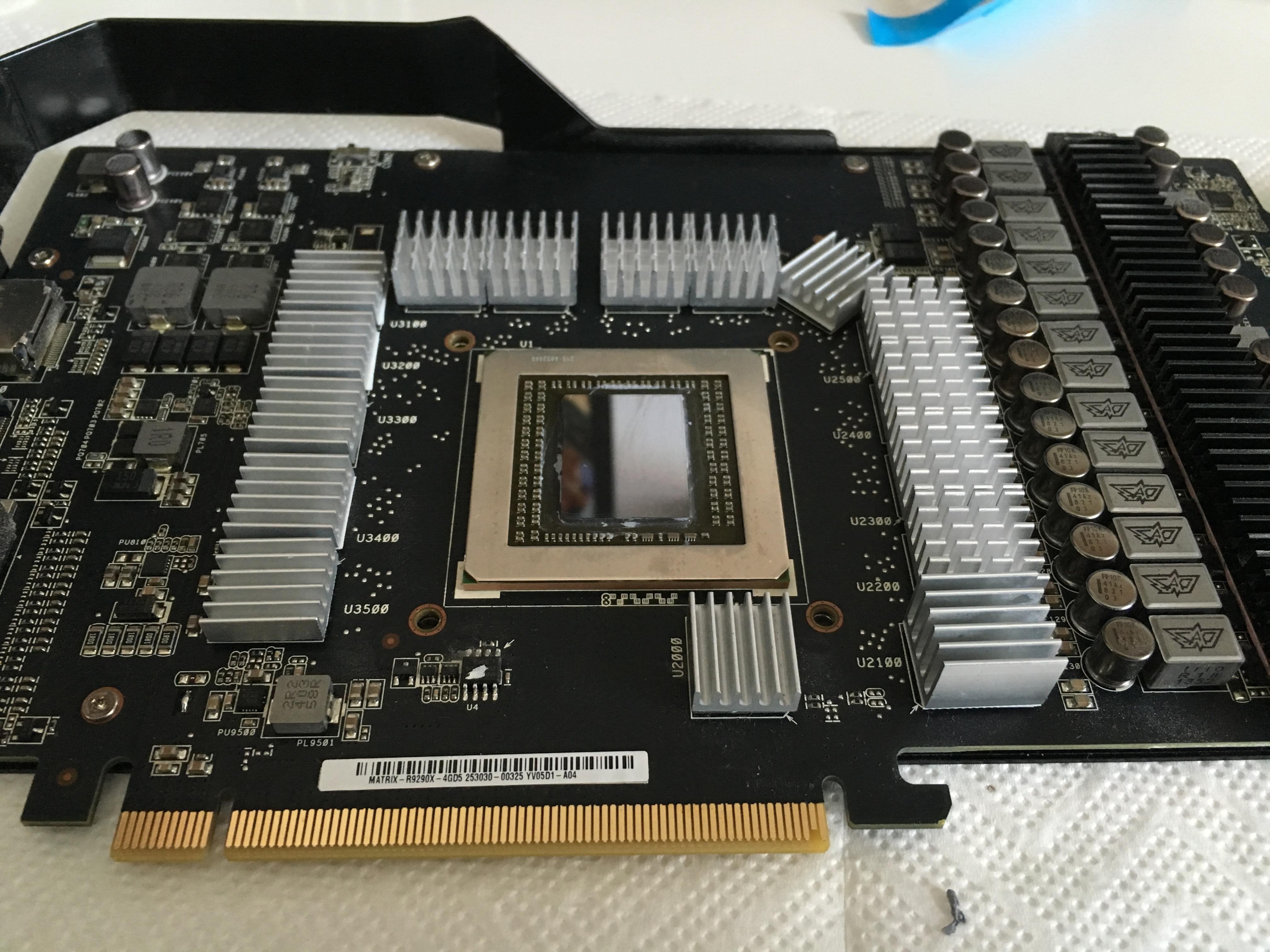

Ich habe leider nur ein Bild von der alten Karte, habe die neue aber genau so bestückt:
Das PCB ist auch etwas anders als bei deiner. Welche wären denn die fehlenden?

schuIIe schrieb:
Wenn ich nicht irre müssten die schon mit Kühlkörpern versehen sein bei mir oder? Erkenne das nicht so richtig...blödes anderes Layout ;)
Ich seh da keine Kühlkörper. Daran wird dein Problem auch liegen. Deine Probleme sind typisch für eine fehlerhafte Montage. Irgendwas überhitzt und da könnte CSO schon goldrichtig liegen.

Falls du ein Infrarot-Laserthermometer organisieren kannst hilft das auch nach dem Absturz zum Ermitteln des hotspots. Gibts auch in Baumärkten, teilweise schon ab unter 30€. Die RAM-Kühler kann man sich schenken, meine R9 290X läuft seit dem ersten Tag ohne RAM-Kühler mit dem Peter II völlig problemlos und geht jetzt an meinen Sohn. Aber die VRM sind echte Hitzköpfe, besonders VRM1 (der lange Balken VRM´s quer über die Karte), aber auch VRM2 will gekühlt werden. Und den hattest du vergessen (dein post #5). Könnte die Ursache sein, obwohl die VRM2 eigentlich nicht sooo schnell sooo heiß werden.
