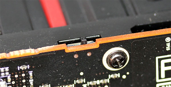

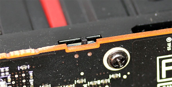

versuch mal auf doof, ein anderes Bios zu verwenden. Deine Karte hat ja einen Bios Schalter. Also runterfahren, den Bios Schalter betätigen auf der GPU, dann wieder hochfahren den PC. Wüsste jetzt nicht konkret, warum es was bringen sollte aber wenn der Schalter schonmal da ist, kann man ihn auch ausprobieren.
72 Grad VRM ist völlig im grünen Bereich...auch wenns komisch ist, dass sie im Game kühler war.
Hier ein BIld, wie der Schalter oft aussieht..kann auch sein, dass er am Heck ist...ist ein sehr kleiner Schalter.
stürzt deine Karte wirklich genau bei 70 Grad immer ab? hast du das vielleicht irgendwo so eingestellt? Mit irgendeiner App? im Treiber oder sonstwo?
Der BIOS Schalter ändert nichts. Aber danke für den Tipp freue mich über jeden Ansatz :)
