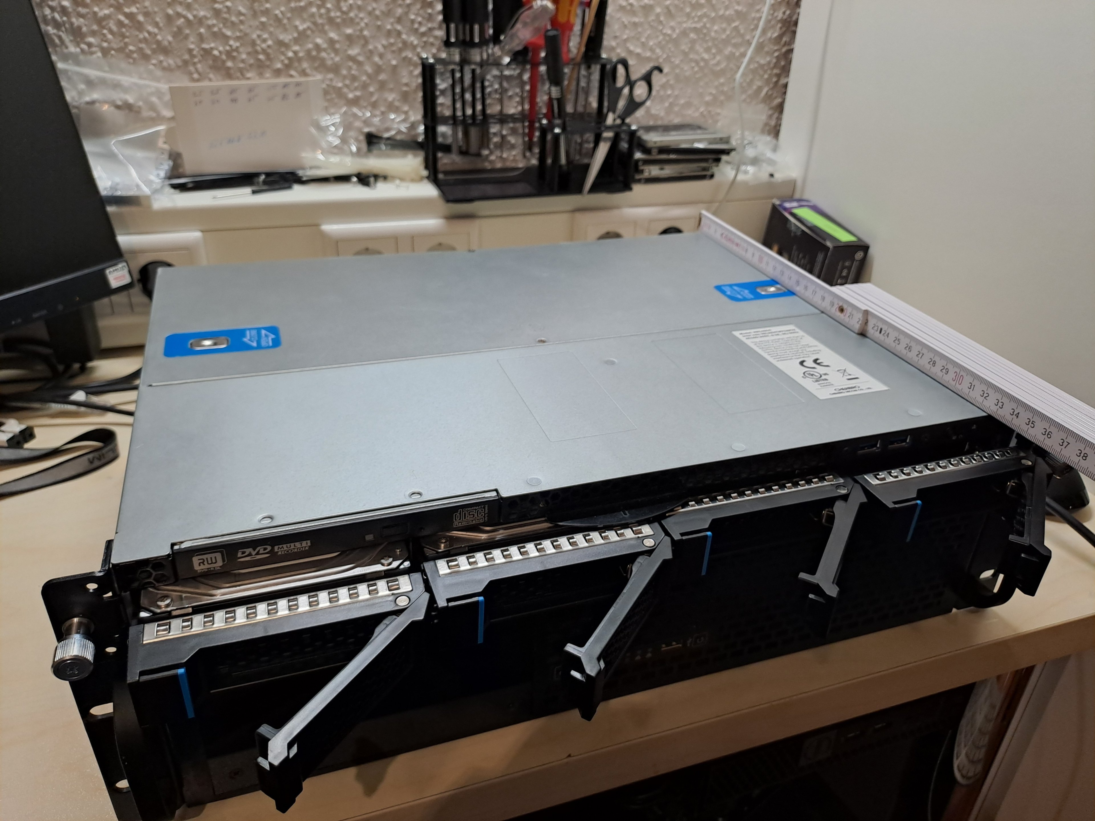

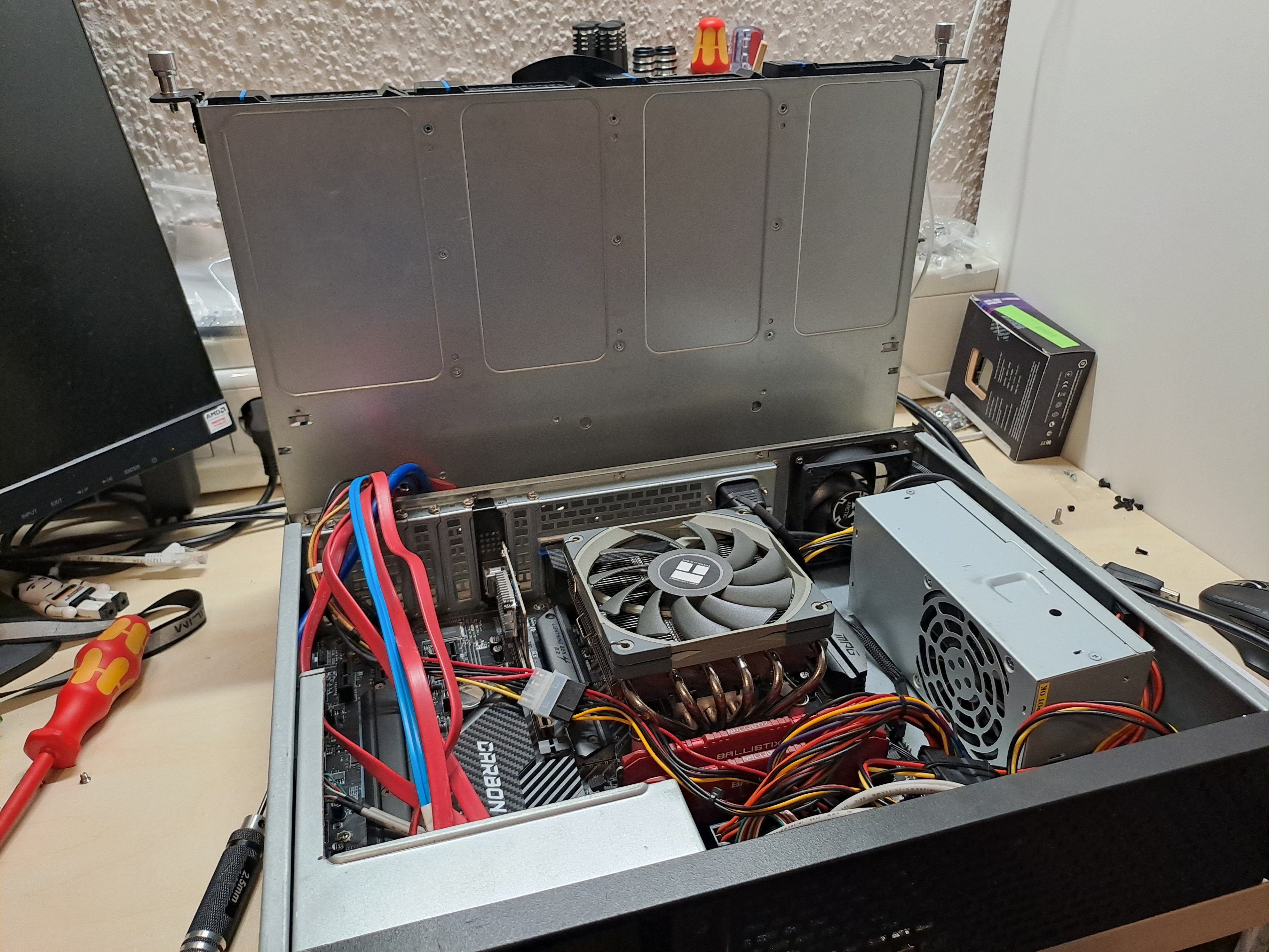

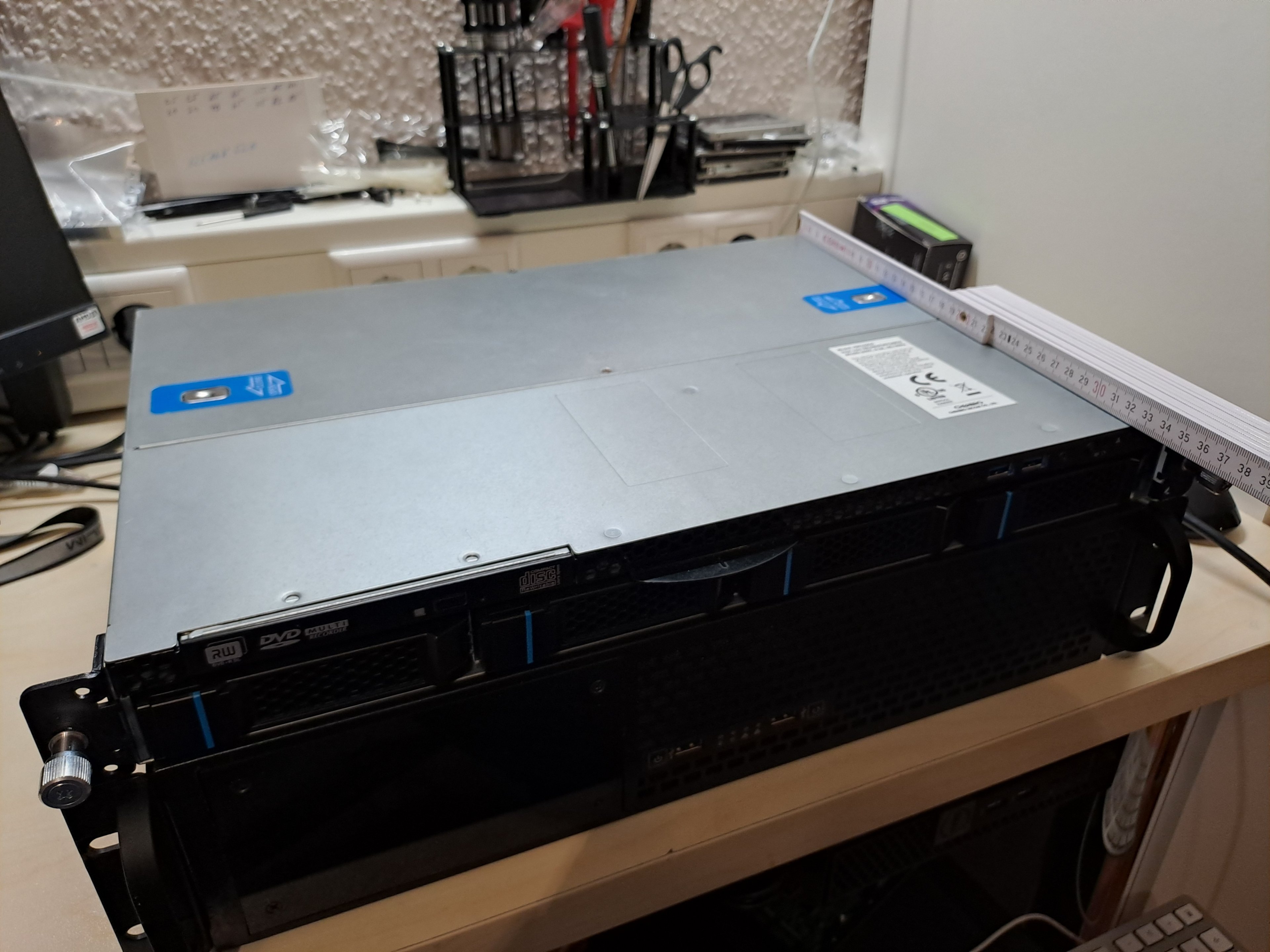

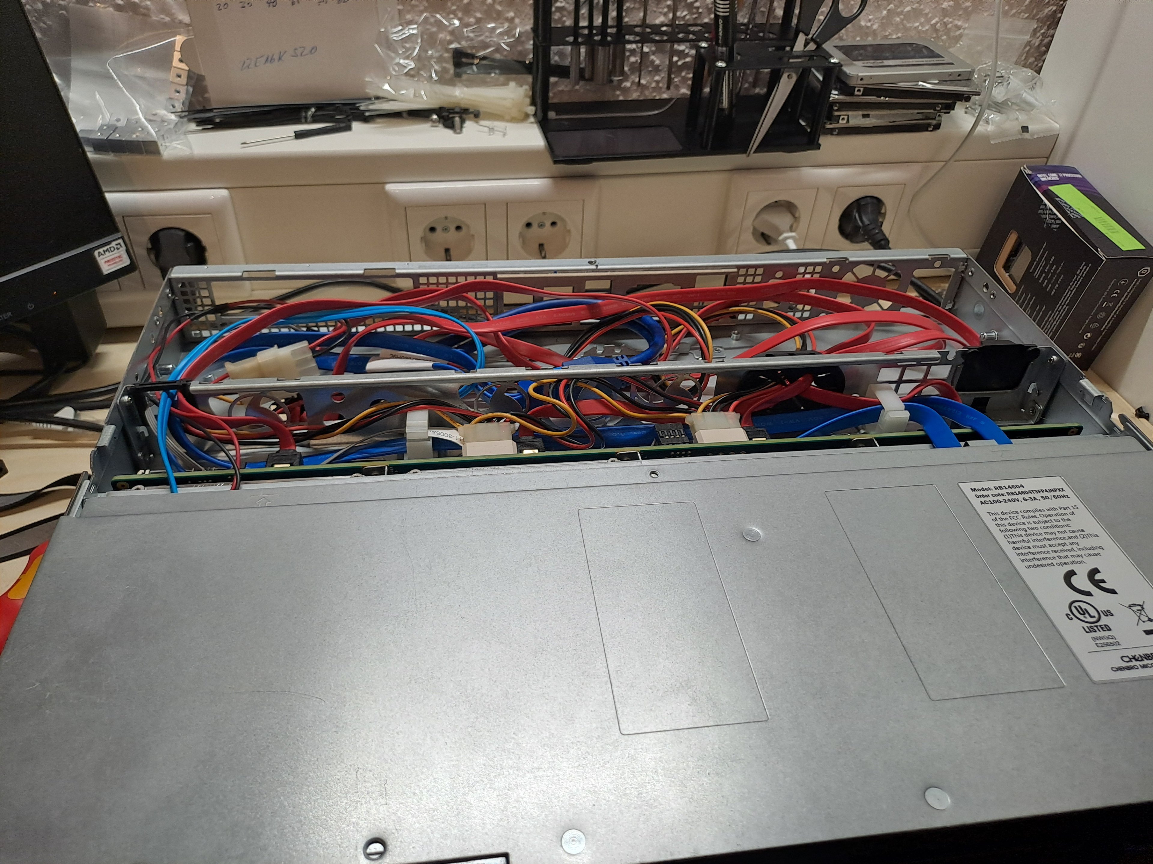

Ich habe ein 45er Wandschrank mit 9HE. Da bekommt man einen 19" Server gut rein, wenn man ein wenig handwerkliches Geschick mitbringt und vor einer laufenden Flex nicht schreiend wegläuft.
Auf den Bildern ist mein grade fertiggestelltes Umbauprojekt für ein ATX Mainboard und 4 Laufwerke zuzüglich DVD Slimline Laufwerk, dass noch gegen einen Wechselrahmen getauscht werden will. Die Tiefe beträgt etwas über 30cm, damit man für die Stecker hinten noch genügend Platz hat. Das 1HE Storagegehäuse gab es neu bei ebay für 50,- und das 2HE Servergehäuse hat 30,- gekostet.
Relativ einfach sollte ein kurzes Servergehäuse mit dem Inter-Tech 4U-4708 umzusetzen sein. Dann hat man sogar 8 Laufwerke bei 4HE. Das ATX Mainboard wir problemlos unter die Einschübe passen. Hinten passend kürzen, Rückwand wieder rein und Löcher für das Mainboard bohren... Fertig.
Link
