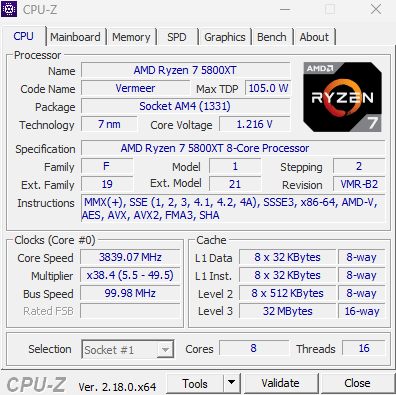

  • Prozessor (CPU): Ryzen 7 5800XT
  • Arbeitsspeicher (RAM): Lexar THOR DDR4 RAM 32GB Kit (2x16GB) 3200 MHz
  • Mainboard: Asus Tuf Gaming B550 Plus
  • Netzteil: 630 Watt be quiet! Pure Power L8 CM Modular 80+ Bronze
  • Gehäuse: corsair carbide 275r
  • Grafikkarte: Asus Tuf Gaming RTX 4060 TI 8 GB
  • HDD / SSD: 275 + 1TB SSD
  • Weitere Hardware, die offensichtlich mit dem Problem zu tun hat (Monitormodell, Kühlung usw.): -
  • Wird ein sog. "PCIe Riserkabel" genutzt? Nein

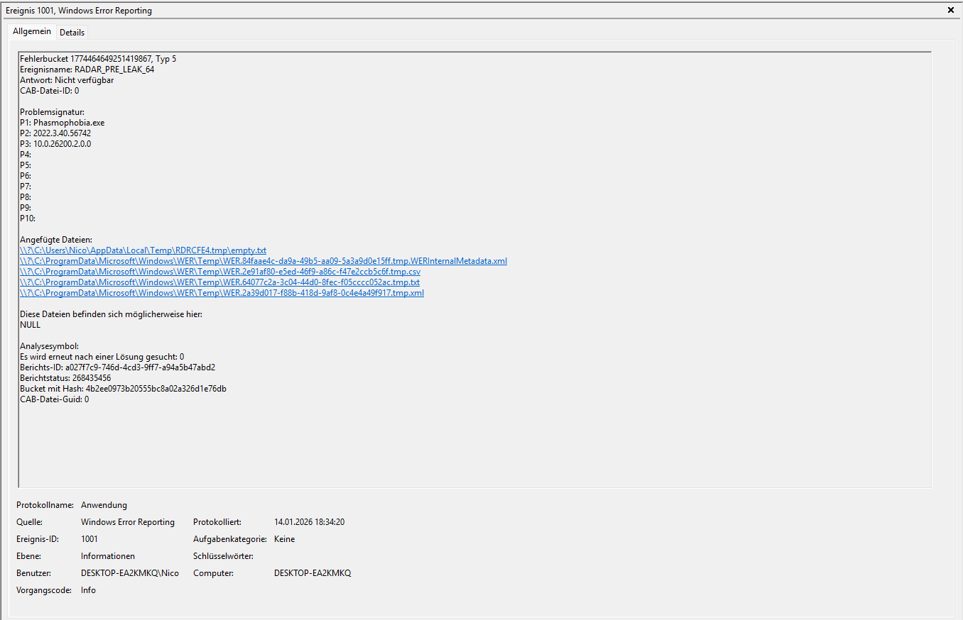

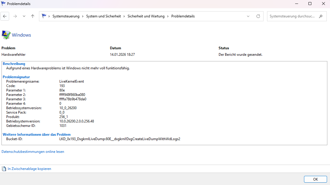

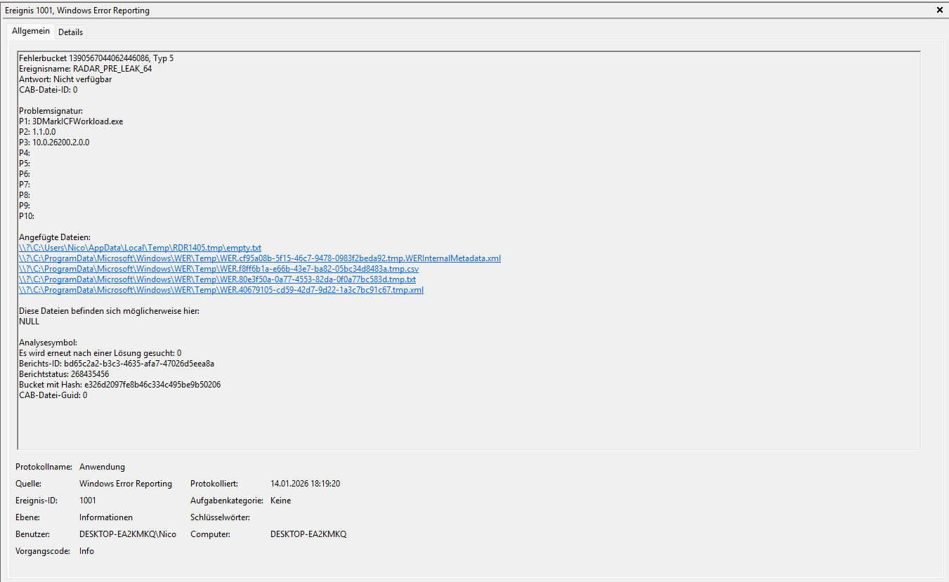

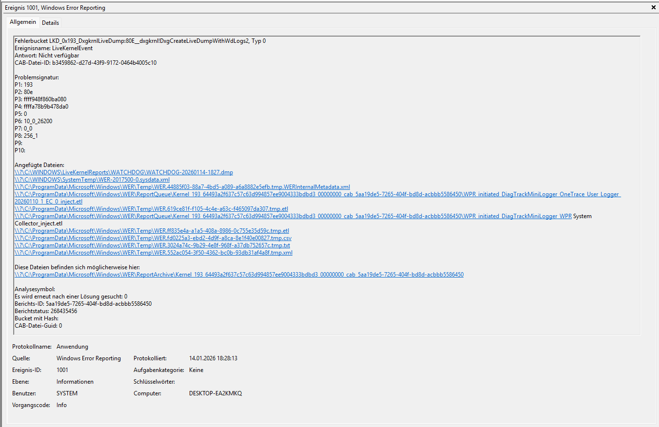

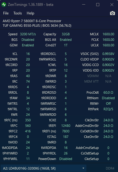

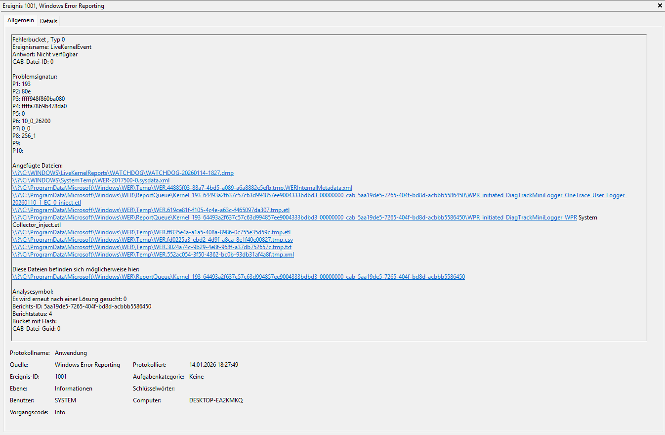

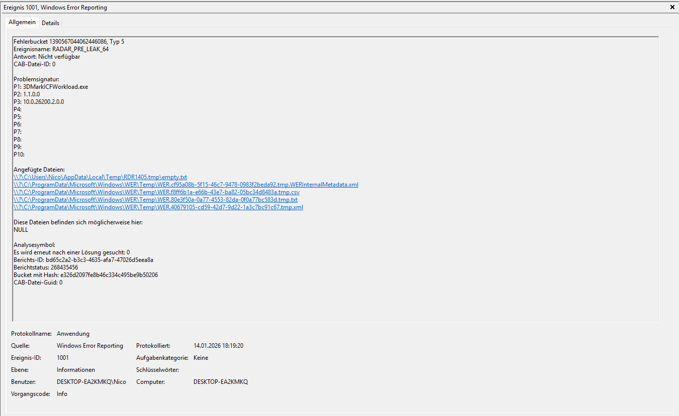

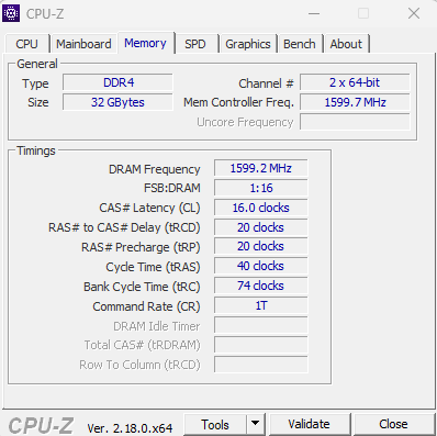

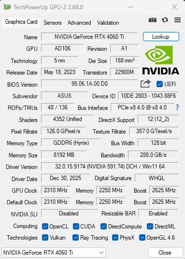

Der Zuverlässigkeitsverlauf loggt in Spielen sowie Benchmarks Hardwarefehler welche ich selber zwar nicht merke aber ebenfalls in der Ereignisanzeige geloggt werden. (siehe bitte Bilder)

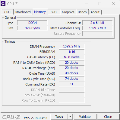

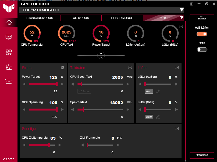

UEFI -> Default, ausschließlich DOCP für den RAM aktiviert sowie above 4g decoding & Resizable BAR aktiviert. Keine Veränderung von Timings oder Spannung. Außerdem das PBO für AMD auf enabled gestellt, auch dort keine weiteren Änderung sonst. Asus GPU Tweak 3 ausschließlich maximale TDP + Spannung, keine manuelle Anpassung der Taktrate vom Core sowie Speicher.
Leider bleibt das Problem bestehen. Bei dem vorherigen System (Intel Skylake) war das nicht. Nun bin ich doch etwas verwundert. Merke davon im Grunde nichts, trotzdem interessiert mich wie dies zu Stande kommt.
Ich danke für eure Hilfe.

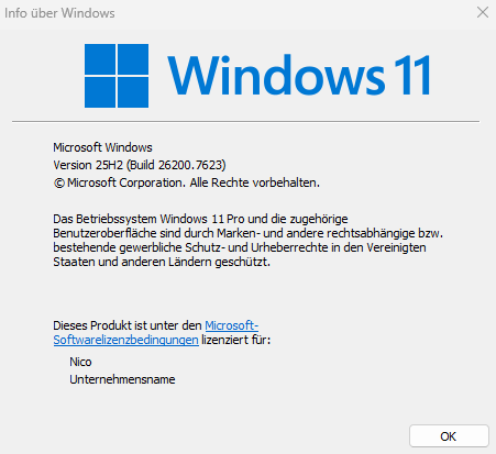

Ist das System neu bzw. die Windows Installation? Seit wann gibt es diese Meldungen und wie ist es dir aufgefallen? Seit wann hast Du die Hardware im Einsatz und wann hast Du Windows installiert?
Build 26200.7623 Version 25H2
Mainboard + CPU neu! Daher sind dieser Fehler auch für mich neu seit dem Plattform Wechsel. Windows wurde neu Installiert.

Alles klar dann ignoriere ich das. War bloß verwundert das was im Zuverlässigkeitsverlauf drin steht. Wie kann ich mir diesen Fehler erklären?
Da hat ein SPiel schlechtes Memory Management. RADAR_PRE_LEAK springt an wenn ein Memory Leak droht - kannst erstmal ignorieren wenn sonst alles läuft. Es liegt in der Regel an schlechter Programmierung - respektive meldet Windows manchmal einfach zviel.
Habe mal aus Neugier an unsern Wohnzimmer Pc geschaut. Selbst dort stehen diese RADAR_PRE_LEAK Meldungen drin, zwar wenige über Wochen / Monate aber es sind welche vorhanden. Darunter war auch der Edge Browser. Verstehe schon wo da die Reise hingeht.
