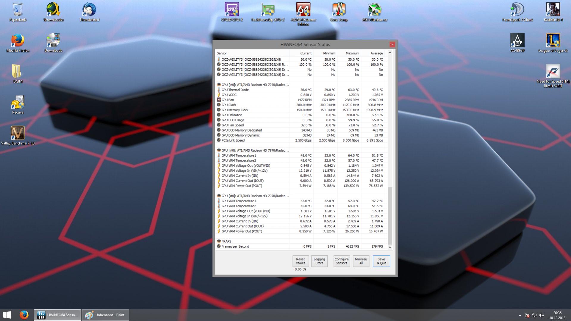

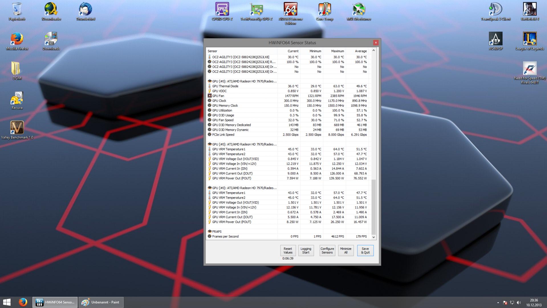

Hmmm... mit 1170 ohne Probleme durchgelaufen.
Denke die Temps sollten so auch passen.. habe die Lüfter von der Graka halt an mein restliches System angepasst. Wenn ich am zocken bin und alles Oc´d ist laufen eben alle Lüfter ein wenig flotter :D
Hab es mir fast gedacht, dass der Valley nicht rumzicken wird ;)
Temperaturen sehen auch gut aus, also mMn. kannst du die Spannung mit ruhigen Gewissen erhöhen und gucken wann der Chip, oder der Kühler an seine Grenze kommt.
