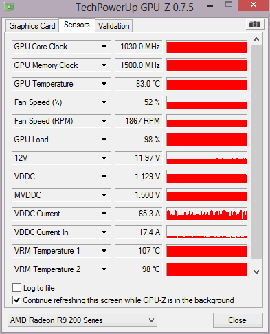

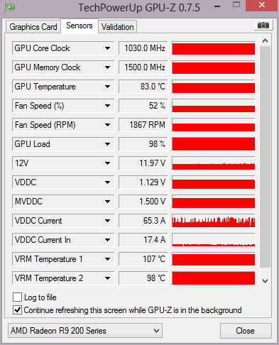

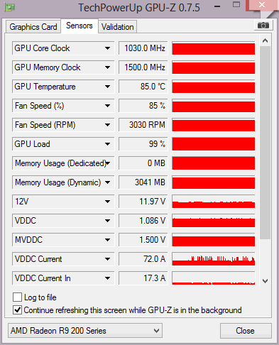

bl4ckbird schrieb:Das Problem mit dem Throttlen beim Mining konnte ich auch mit einem Gehäuselüfter neben den Grakas lösen.![]()
Schau Dir mal die Lüfterkurve beim mining an. Hätt mich nämlich sehr gewundert dass die Karte mit geringerer Spannung am thermischen Limit läuft im Vergleich zu Deinem FC3-Screen.
Die Karte respektive der Treiber scheint einfach nicht zu erkennen dass sie konstant belastet wird, dementsprechend zuckt sie so rum und wechselt die Aktivitätsmodi. Mach ihrirgendwie klar dass der Lüfter konstant bei ~60% laufen soll und sie permanent im Lastzustand bleibt. Bei den Zyklen des Rauf- und Runtertaktens kann ich mir gut vorstellen dass sich die Karte verschluckt. Ich weiss auch nicht ob die Schuld bei PC zu suchen ist, im Zweifelsfall ist das belastende Programm einfach Grütze programmiert.
mit den gehäuselüfter daneben läufen die beiden auch beim mining. die spannung senkt sich beim throttlen mit.
das mining erzeugt ne furmark ähnliche belastung, der PC verbraucht dabei 680 Watt. das war wohl zuviel verlustleistung bei offenem gehäuse ohne belüftung, wenn die lüfter dann immer wieder die heisse luft einsaugen.
Das mein ich nicht. Du musst Dir mal die Leistungskurve Deiner Karte anschauen, die hüpft wie bekloppt. Unter furmark throttled die Karte ja auch nicht weil da konstant Druck anliegt und der Lüfter immer im Lastmodus arbeitet, lass es von mir aus 100% sein, aber sie taktet sich nicht runter.
Was sein kann ist dass der Lüfter, wenn er nur so kurz anspringt, nicht lang genug aktiv ist um die heisse Luft aus dem Kühler zu treiben, es staut sich quasi ein Residualvolumen heisser Luft welche die Wärmeabfuhr blockiert. Übertrieben ausgedrückt hyperventiliert die Karte.
Wenn Du die üblichen Tools wie Afterburner etc nutzt, setz mal die Lüftersteuerung auf manuell und stell ~70% Lüftergeschwindigkeit ein, dass er die konstant hält. Und dann lass die Kiste nochmal laufen, ohne den Gehäuselüfter.
Macht übrigens keinen Sinn wenn die Karte in einem offenen Gehäuse schlechter kühlt. Würdee nur Sinn ergeben wenn sie im Luftstrom liegen würde, aber so sind die Gehäuse nicht konzipiert und Axiallüfter schon gleich garnicht. Die profitieren von offener Behausung.
hmm.. das mit der lüftersteuerung hab ich schon probiert. bei ca. 90% lief die obere dann auch meist ohne throttlen. die untere schon mit weniger. momentan minen sie so mit dem gehäuselüfter würde auch mit weniger als 80% nicht throttlen.. aber über 90°C müssen ja nicht sein. trotzdem komisch dass sie so heiss werden gerade ohne den gehäuse läufter.. muss das wohl nochmal genauer testen, aber ohne den war die luft im gesamten gehäuse ziemlich warm:
