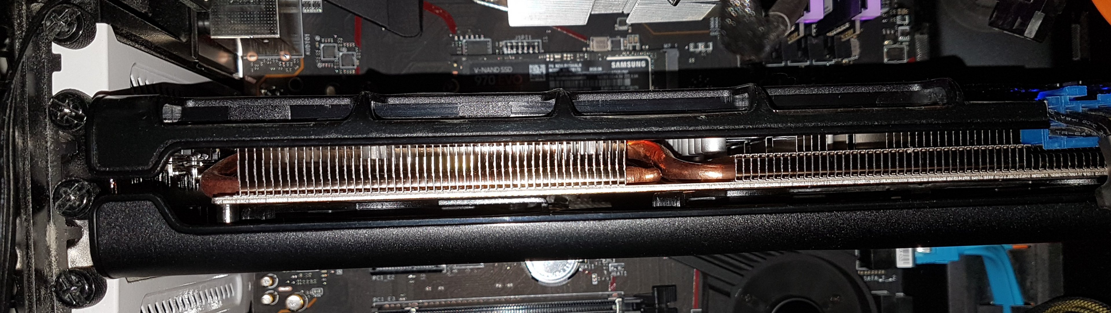

XFX 5700xt triple dissipation hab ich verbaut und ist auf jeden Fall 2 Slot. Wenn du willst kann ich Fotos machen.
Wie man sehen kann ist sie exakt 2 slots dick.
Die XFX Triple Dissipation sind 44 mm hoch. Brächte also 3 mm ggü. deiner Sapphire. Die Red Dragon und die "normale" Power Color 5700 XT sind nochmal ca. 3 mm schmaler.
