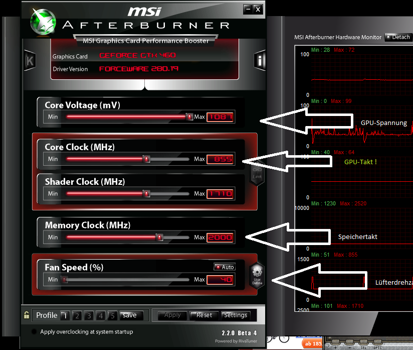

alter-png.243523
1.0) Denn GPU-Takt 5 bis 10MHz anheben und mit einen Spiel/Bench/FurMark testen ob es Stabil rennt.(Temps im Auge halten)
1.1) Rennt es nicht Stabil Spannung anheben(sofern möglich) die erst freischalten musst unter Setting->Unlock Voltag
1.2) Geht das nicht (wo von ich aus gehe) denn Takt wieder um 5 bis 10MHz senken.
2.0) Speicher immer 20 bis 30MHz an heben und testen wie bei 1.0 (Spannung des Speicher lässt sich nicht Höhen)
Mach das ganze nur wenn es auch echt was bringt ! Dazu würde ich nur machen wenn du noch eine Kühlmatte hast.
