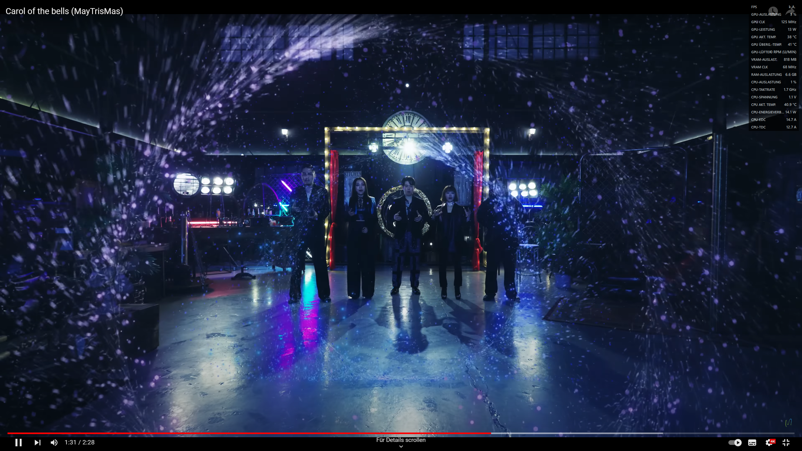

Habe es gerade mal verglichen bei meinem System (Ryzen 7 5700X + RX 6750 XT + 2 Monitore mit 1440p@60Hz und 1080p@60Hz) und einem Twitch-Stream in 1080p angucken.
  • Chrome mit Hardwarebeschleunigung: GPU 11-12W / CPU 12-14W
  • Chrome ohne Hardwarebeschleunigung: GPU 9W / CPU 21-24W
Ohne Hardwarebeschleunigung ist der Verbrauch in Summe also 7W höher.
