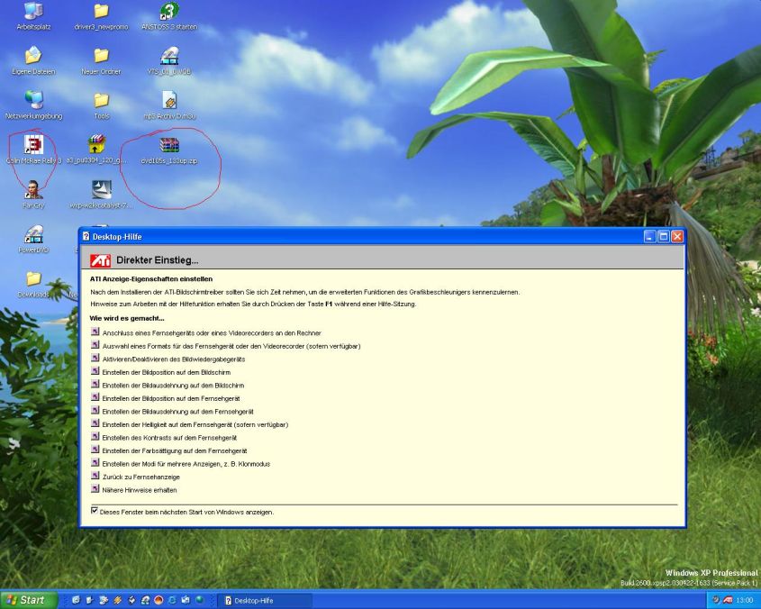

Meine Effekte sehen nicht ganz so schlimm aus. Dein Bild ist ja über und über mit Mustern bedeckt. Ich erkenne aber noch zusätzliche vertikale Streifen in Deinem Bild. Bei mir ist meistens (!) nicht der ganze Schirm bedeckt sondern nur die dicken vertikalen Streifen. Allerdings kommt es auch selten vor, dass auch der ganze Bildschirm bedeckt ist.

Das Thema mit den Icons habe ich auch manchmal. Was ist das denn?
