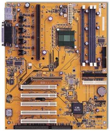

ich hatte das problem bis jetzt noch nicht, weswegen ich jetzt etwas ratlos da stehe.
es handelt sich um ein FIC SD11 board, in der vorher eine Radeon 7500 gewerkelt hat.
die hat, wie der agp slot, 1 einkerbung. die eben neu erworbene sapphire 9800 pro hat jetzt 2 einkerbungen. hab ich da irgendwas mit inkompatibilitäten in bezug auf agp slots verpasst?

der alte agp2x slot hatte glaube noch eine kerbe

Das hat glaube mit den unterschiedlichen Voltzahlen zu tun mit denen der AGP betrieben wird.
Obwohl durch die Zuordnung der Stege zu den Signalspannungen erreicht werden sollte, dass nur Grafikkarten mit der richtigen Signalspannung in die dazu passenden AGP-Steckplätze gesteckt werden können, haben einige Grafikkartenhersteller Karten mit 3,3 V Spannung auf den Markt gebracht, die trotzdem in Hauptplatinen mit 1,5 V Signalspannung passen. Solche 3,3 V-Grafikkarten sind daran zu erkennen, dass die AGP-Anschlussleiste - ähnlich wie in dem Bild oben - 2 Schlitze aufweist (und damit auch in AGP 1,5 V-Steckplätze passt).
Falls man einen solchermaßen bestückten Computer in Betrieb nimmt, wird mit großer Wahrscheinlichkeit dessen Hauptplatine innerhalb von einigen Sekunden zerstört, da ein oder mehrere Komponenten auf der Platine die erhöhte Spannung nicht verkraften.
Umgekehrt können AGP-Grafikkarten mit 1,5 V Signalspannung, deren Anschlussleiste ebenfalls 2 Schlitze aufweist, oft noch auf älteren Hauptplatinen arbeiten. Genaue Spezifikationen werden von den Herstellern der Grafikkarten veröffentlicht.
Quelle: Wikipedia
Link: http://de.wikipedia.org/wiki/AGP

Habe gerade über google über das FIC SD11 Motherboard gesucht. Wirklich ein Museumsreifes Stück. Daher ist es ABSOLUT sinnlos darauf eine 9800pro zu montieren (auch wenn es funktionieren würde).
Habe auch gesehen, dass es wirklich AGB 2x unterstützt, aber nur 1-Einkerbung hat. Hat sich also wirklich etwas geändert:cool_alt:
Ach übrigens, weiss nicht ob ein solches Board überhaupt genügend Strom für eine 9800Pro bringen kann. Wäre bei der CPU sowieso CPU, Board und RAM limitiert:p

@kennyalive
genau, die 9800er passt nicht in den agp.
das ist der pc meiner freundin, sprich mein ausrangierter, da werkelt noch ein athlon 600 drin.
vielleicht gab es zu slot a zeiten noch gar keine agp 2.0 unterstützung, bin ich jetzt überfragt...
ansonsten habe ich hier noch ein msi rumliegen, muss mal raussuchen welches das ist...
Einfach einbauen und testen! Es gibt einige "aktuelle" Karten die zwei Einkerbungen haben!

haha allerdings. das teil ist schon sehr alt.
naja ich kann mal schauen was das msi so hergibt das ich hier noch rumliegen hab...
ja, die graka scheint wirklich net zu passen

Ergo: Funktioniert die Karte auf dem Board!
Nicht unbedingt die Anzahl, sondern die Position des Schlitzes ist entscheidend.
- Liegt der Schlitz in der hinteren Hälfte des Anschlusses, handelt es sich um eine AGP 4x/8x Karte mit 1,5V Betriebsspannung.
- Liegt der Schlitz in der vorderen Hälfte des Anschlusses, handelt es sich um eine AGP 1x/2x Karte mit 3,3V Betriebsspannung.
- Hat eine Karte zwei Schlitze, ist sie sowohl zu älteren Mainboards mit 3,3V als auch zu neueren Mainboards mit 1,5V kompatibel.
Dein Mainboard allerdings hat nur 3,3V Betriebsspannung und würde die 9800pro zerstören (aufgrund der höheren Spannung)
@stevie: Alle Karten unterstützen AGP 2x, aber nur von der Geschwindigkeit, nicht von der Spannung her!

NEIN! Zitat aus Text: "In den Modi AGP 1X und 2X kann der Port wahlweise mit 3.3V oder 1.5V versorgt werden"

beivor ich hier gepostet habe, hab ich mir den artikel in der wikipedia durchgelesen.
das problem ist, dass die karte physikalisch nicht in den slot passt.
laut FIC unterstützt das SD11 auch 3,3 V Spannungen.

Ein Blick auf das gepostete Mainboard + Garfikkarte hilft. Nicht nur wer lesen kann, ist klar im Vorteil, sondern auch, wer Augen im Kopf hat.
Schon mal auf die Idee gekommen, dass zum Zeitpunkt der Herstellung des Mainboards 1,5V auf AGP noch gar nicht zur Debatte stand?
